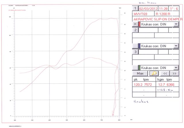

Ich habe ein Diagramm da fallen euch die Augen aus dem Kopf ! Was die Akra komplett bei meiner R gebracht hat !
Vorher Original Krümmer mit Cobra Dämpfer mit Pc 5 abgestimmt mit big Bore ! 111 ps und 120 Nm danach mit Akra komplett und wieder abgestimmt mit pc 5 ! 128 ps und 138 Nm fast unglaublich aber wahr! Diagramm folgt wenn ich zuhause bin.
Diese Anlage die i ich verbaut habe ist die beste auf dem Markt !

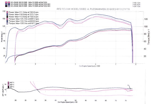

Hallo,ich habe bei Andreas Reh mir ein neues Map schreiben lassen (mit Rexxer)hacky hat geschrieben:Hi
hier mal das Diagramm meiner R 1200 R von TDD 2012
LowBudget Tuning !
Verbaut:
Big Bore Kit / ohne Kopfbearbeitung ! Rösner und Rose
Auspuff / Akrapovic komplett Anlage mit Kat
PC 5 /einzeln Zylinder Abstimmung Rösner und Rose
Der Motor hat aber erst 600 Km drauf nach Einbau der Teile, da kommt noch was![]()

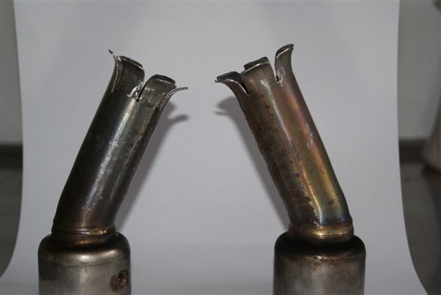

Der Damphammer ‘Big bore’ braucht meiner Meinung nach eine längere Übersetzung.
Die 1. Gang ist bei ein ‘alte’ R1200R zu kurz und im 6. Gang wird der Spass auch schon vorzeitig abgeriegelt. Zu ändern wäre die primair Übersetzung: 1,882. Die Übersetzung der RT, die eine Höchstgeschwindigkeit von 235 km/h hat, würde da schon besser passen. Bis jetzt habe ich selbst noch nichts geändert.
Bei die neue R’s hat BMW aufgebessert mit eine etwas längere Primairübersetzung, 1,737 und eine höhere Maximaldrehzahl: 8400 u/m. Damit ist die 1. Gang mit 85 km/h noch immer etwas kürz, aber eine Hochstgeschwindigkeit von 239 km/h passt schon besser. Wenn ich die Zahlen lese würde für die ‘Big Bore’ die Übersetzung der alte RT gut passen. Mit 8400 u/m ergibt das 250 km/h. Nicht so wichtig, aber da dreht es ruhig und, bei dieses Drehmoment, kräftig genug bei normale Geschwindigkeiten. Es sei dan man fährt wenig Autobahn, dan wird es nicht stören.
Noch was anderes.
Auch hier wieder gibt es dieses hin und wieder zwischen mit oder ohne dB-killer in Akra’s. Wobei meistens, auch für mich, ohne Killer zu fahren einfach unkomfortabel und asozial laut ist. Ich habe da eine Zwischenlösung, nähmlich vom dB-Killer die Endkappe absägen und das Rohr tulpförmig (= strömungsgünstig) afbiegen. Vom aussen her sieht man nichts, es hört sich sehr gut aber nicht zu laut an und die Leistung hat sich auch sehr verbessert. Das erste Diagram ist 1 mit Akra, 2 dazu mit Rapid Bike abgestimmt und 3 dazu mit geöffnete dB-Killers. Weil ich die Zahlen nicht traute, 118 PS und 132 Nm, habe ich auch noch auf ein Fuchs Bank vermessen lassen: 120 PS und 125 Nm. Diagram 2.
Gruss, André

- DSC00828_klein.JPG (26.33 KiB) 181 mal betrachtet
- R1200R Tovami-klein.jpg (51.57 KiB) 181 mal betrachtet
- R12R Fuchs krukas-klein.jpg (52.84 KiB) 181 mal betrachtet

Moin Andre,
mit den DB-Killern liegst du richtig. Mit Kappe geht sehr viel Leistung verloren. Ohne Kappe geht aufgrund des hohen Lärmpegels gar nicht.
Anders sehe ich dies beim Endantrieb. Ich nutze sogar die kürzere Version der 08er-GS. Dies war für mich bisher das günstigste 'Leistungstuning'. Die Endgeschwindigkeit interessiert mich nicht, aber der Zugewinn an Agilität ist beachtlich, speziell beim Herausbeschleunigen aus engen Kehren.
Wer an ein geändertes Steuergeräteamapping denkt, ist bei Andreas Reh in guten Händen. Auf Wunsch setzt er auch den Drehzahlbegrenzer höher.
