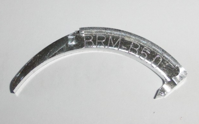

Das Teil von Schwabenmax verändert den Gashub progressiv, also am Anfang ändert sich fast nix, erst bei ab einem gewissen Drehwinkel wird es dann mehr.
Im Gegensatz zu manchen Selbstbaulösungen mit Kabelbinder oder ähnlichem in der Rille, wo der Gaszug läuft.
Das Gas bleibt also gut dosierbar, kein digitales auf/zu der Drosselklappe.
Und wie oben schon geschrieben möchte ich nicht umgreifen, oder "anders" halten.

Taurus1 hat geschrieben: 4. Mai 2019, 21:54Das Teil von Schwabenmax verändert den Gashub progressiv, also am Anfang ändert sich fast nix, erst bei ab einem gewissen Drehwinkel wird es dann mehr.
Interessant. Das ist bei den 12ern mMn nicht so. Doppelt sich bei den "älteren" der Bowdenzug ab einer gewissen Gasgriffstellung auf der Rolle, oder ist diese nicht rund?
Taurus1
Beiträge: 354
Registriert: 25. September 2018, 08:43
Mopped(s): R1150r Rockster
Wohnort: TR
Re: Kurzhub Gasgriff
#36 Beitrag von Taurus1 »
Der Gasgriff bzw. die Rille für den Bowdenzug ist ganz normal rund.
Das Teil vom Bild wird in die Rille eingesetzt, und dadurch ändert bzw. vergrößert sich Hub/Durchmesser vom Gasgriff. Am Anfang wenig/fast gar nicht, umso mehr man dreht dann mehr.
Der Dorn am Ende dient zur Fixierung. Muss man nur an der richtigen Stelle eine 3mm Bohrung setzen, damit der "Keil" nicht verursachen kann.
Der Einbau ist auf der Herstellerseite gut erklärt, dauert ne Viertelstunde.
In einem anderen Forum haben welche Plastikstreifen oder Kabelbinder in die Rille eingesetzt oder geklebt, das funktioniert auch. Dann wird der ganze Durchmesser erhöht.
Konnte mich damit aber nicht so anfreunden.
