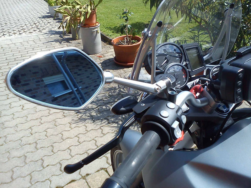

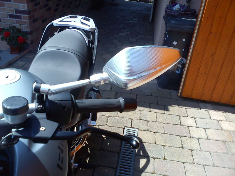

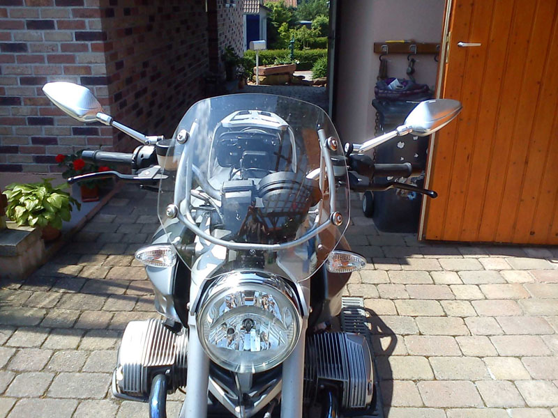

Habe die Spiegel erfolgreich montiert, hier die Bilder!
Vibration ist bedeutend weniger geworden, bin zufrieden!
Vielen Dank für eure Hilfe!

Die Limited Naked von Rizoma sind mit die schönsten Spiegel im Sortiment. Ich hätte aber auf ein Angebot in schwarz gewartet!
Gruß Tommy
Gruß Tommy

Re: Spiegel vibrieren ohne Ende
Das ist ja Gott sei Dank Geschmacksache und ich bin sehr positiv überrascht wie klasse sie dazu passen.
Gruß Kai
Gruß Kai
Wer später Bremst ist länger Schnell

Ich find die Spiegel super
aber die Scheibe ist wieder.........Geschmackssache
gruß Wieland
- qtreiber
- Beiträge: 2208
mir gefällt beides nicht.SQ-Ler hat geschrieben:Ich find die Spiegel superaber die Scheibe ist wieder.........Geschmackssache
