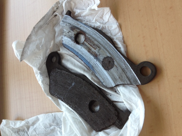

Hier sind übrigens die guten Dinger nach 16.000. Das was so schön glänzt ist jetzt schön auf der Scheibe eingeschmolzen. Gut ist das nicht
Aber ne neue Scheibe....das ist teuer.

@qtreiber
von der ersten Seite des Beitrags bist Du doch der einzige, der ein Mj von 2011 fährt, oder?
Dann hast Du organische Beläge ab Werk, die Vorredner gesinterte Beläge.
Organische halten wohl in der Tat nicht so lange ggü. den vorderen, was dann erklärt, warum BMW ab 2011 Sinterbeläge verbaut.
Beläge von philippster sind ja auch organisch.

Man sollte hinten die Löcher in den Klötzen im Auge behalten,
dann sind so abgenudelte Belege wie auf dem Bild vermeidbar.
