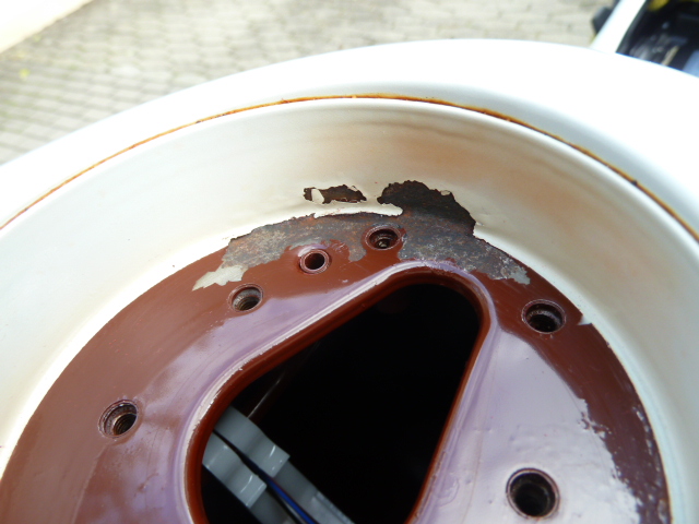

Will jetzt nicht jammern das beim Quick Lock Tankring Wasser in den Einfüllstutzen des Tanks kommt, das passiert beim original Tankring genauso.
Auch blase ich nach der bei mir sehr seltenen Komplettwäsche die nur 2 bis 5 mal pro Jahr fällig ist den Tankring mit Pressluft aus. Da ich nach jeder Fahrt die Fliegen mit einen feuchten Mikrofasertuch entferne ist es nicht nötig das Motorrad öfter komplett zu waschen. Noch dazu steht sie absolut Trocken in der Garage die gut belüftet ist, außer wenn es einmal im Jahr für 2 Wochen auf große Tour geht .
Heute war mal wider eine Komplettwäsche fällig bevor es mir zu kalt wird. Beim ausblasen kamen kleine Lackstücke und braunes Wasser unter den Tankstutzen hervor :shock: Also Tankring ab und da war schon die Bescherung Rost trotz der relativ günstigen Bedingungen! Möchte nicht wissen wie der Tankstutzen bei einem Laternenparker ausschaut :oops:
Also macht euch mal die Arbeit und schraubt die 6 Schrauben auf und schaut mal unter den roten Einfüllstutzen. Sind 5 Minuten und man weiß Bescheid ob Handlungsbedarf besteht oder noch alles io ist. Dürfte bei den meisten aber rosten da nur Grundierung aufgetragen ist ! Kein Füller, keine Abdichtung, kein Lack !
Solange es noch nicht zu tief ist wie bei mir säubern den Rost so gut entfernen wie möglich Rostumwandler drauf gut trocknen lassen. Habe noch zusätzlich Karosserie Hohlraumwachs aufgetragen. Denke mal das jetzt das Thema bei mir vom Tisch ist.
PS Meine R ist EZ: 03/2010 und hat gerade mal 30 000 Km auf dem Tacho
Gruß Peter

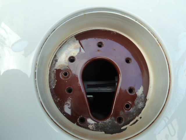

hab jetzt aber komplett darunter gekuckt und es sieht fast genauso aus wie bei dir.
Meine R ist von 10/1996 (EZ 02/2007), KM-Stand ~94.000 KM. Zu Hause steht die Kuh im Stall, unterwegs (Hotel) fast immer draußen. Regen und auch Schnee kennt sie.
Der innere Rand sieht allerdings noch besser aus, dort sind keine Lackschäden zu erkennen.
http://wp1086934.server-he.de/qtreiber/ ... -07_01.JPG
http://wp1086934.server-he.de/qtreiber/ ... -07_02.JPG
http://wp1086934.server-he.de/qtreiber/ ... -07_03.JPG
http://wp1086934.server-he.de/qtreiber/ ... -07_04.JPG

Servus Bernd
Soll ab Mittwoch kalt werden :( Hast ja dann was zu tun.
PS: Der Rost am obere Rand lies sich problemlos mit Politur entfernen. Ist halt der Nachteil von weiß , da sieht man selbst Flugrost sofort. Hab deshalb extra Karosserie Hohlraumwachs bis über den Falz aufgetragen. Müsste jetzt passen.
Gruß Peter

@ Bernd:
Das sieht ja mal richtig gruselig aus... :shock:
Gruß Boris

Boris hat geschrieben:@ Bernd:
das stimmt.
Andererseits Wann wäre Was passiert?
Die lackierten Seiten sehen noch gut aus und rostet es dort unten auf jeden Fall durch? Wann?
Egal, werde hier nun den Rost entfernen. Muss für die nächsten sieben Jahre und 90.000 Km reichen. :wink:
Ohne die Berichte hier im Forum hätte ich allerdings nicht dort rein gesehen http://www.cheesebuerger.de/images/more/bigs/c014.gif

Servus Volker
Im Prinzip hast du recht :wink: Aber ich habe speziell den Falz beim Tankausschnitt erst gereinigt ( Flugrost entfernt Poliert ) danach noch extra getrocknet und anschließend den Spalt am Falz mit Karosseriewachs versiegelt dabei hab ich den Tank in diesen Bereich extra erwärmt ca. 50 bis 60 C So das das Wachs in den Spalt laufen kann!
Der Tankstutzenboden ( rote Grundierung ) hab ich nicht mit Wachs behandelt. Die rote Grundierung hatte sowieso keine Haftung. Mit den Fingernagel konnte man fast alles entfernen :oops: Das blanke Blech gut abgeschliffen, Rost so gut es geht entfernt die Rostnarben mit Rostumwandler behandelt und nach den trocknen mit neuer Benzin-resistenter Grundierung behandelt!
Nachschauen werde ich aber trotzdem Regelmäßig. Ob es vorbei ist oder wider anfängt sehe ich dann nächsten Herbst :?:
Gruß Peter
