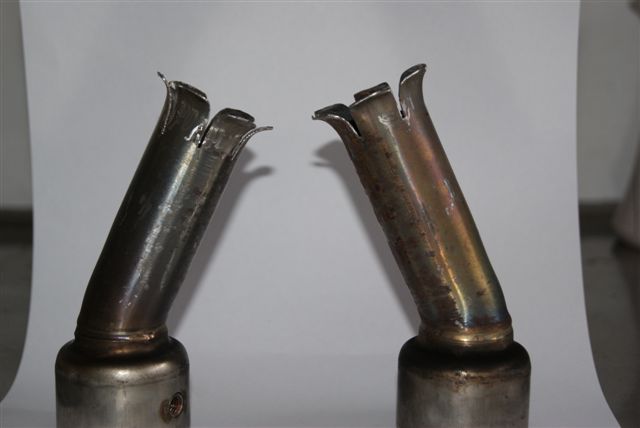

Nach die Modifikation meine DB Killer war die Ton etwas kräftiger, aber noch immer akzeptabel. Nach Anpassung der Mapping hat das in Leistung und Drehmoment durchaus viel gebracht. Akra stopft die Tüten ziemlich zu damit die Standard 88 dB erhalten bleibt. Mit diese Änderung, tulpförmige Einströmung, stromt es schön durch ohne das man von aussen her etwas sieht.

Der Ausbau ist sehr einfach. So zumindest bei mir bei der R1200R mit dem 2-Rohr Akrapovic:
- fixierte Schrauben einfach durch drehen mit SW8 Schlüssel/Nuss rausdrehen
- einen Runddraht ca. 3mm, an dem am Ende ein Haken gebogen wurde, einführen und ruckartig ziehen
- raus sind die Teile
Wenn die Killer noch immer nicht wollen, den "Auszieher" ähnlich eines Spotters umbauen und ein Zuggewicht auf den Draht.
Mit Zange oder gar Besenstiel ist eher die Neandertaler-Methode.
