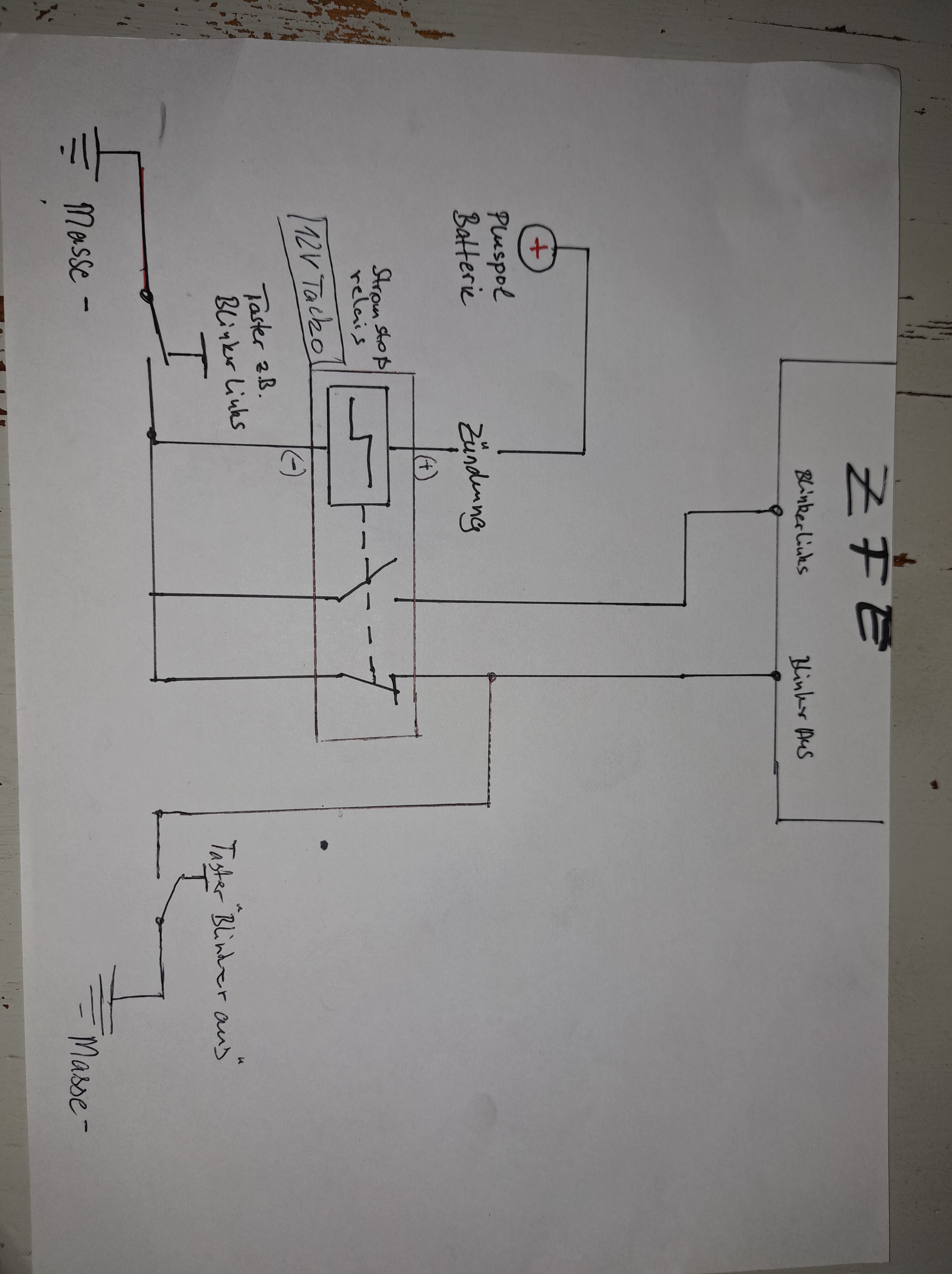

Bubi
Re: Blinkerrückstellung, Suche Schaltplan R1200R
Leicht zu bauen. Dafür braucht man zwei 12Volt DC Rastrelais mit Öffner und Schließer z.B. Eltako R12-110-12V DC 22110054 Schaltrelais Nennspannung: 12V Schaltstrom (max.): 8A 1 Schließer, 1 Oeffner.
gesundes und friedliches 2024 wünsche ich
Über Weihnachten habe ich die Blinkerschaltung nach Bubis Vorlage (besten Dank dafür) umgebaut.
Zunächst die drei Blinkerkabel an den Lenkergriffen verlängern und an einen Stromtossschalter anschließen.
