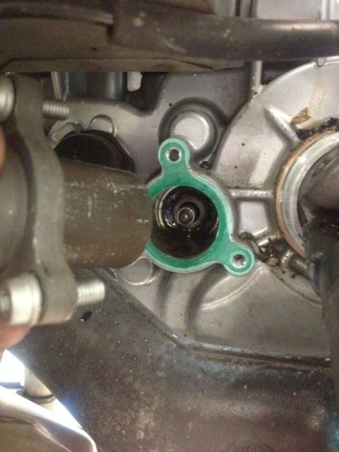

Was haltet ihr davon?

sieht aus, als wärst du da richtig...

Na da ist einiges hinüber. KNZ und Wellendichtring vom Motor. Ich habe damals übrigens Motor und Getriebe zur BMW Werkstatt gebracht und dort die Wellendichtringe tauschen lassen (Motorausgang, Getriebeeingang, Getriebeausgang, Schaltwelle). Und die Kupplungsglocke habe ich auch dort montieren lassen. Hat 1 Stunde AW gekostet und hat danach auch keine Probleme gemacht.

Mein Motor ist eingebaut also kann ich ihn wohl nicht zur Werkstatt bringen... Könnt ihr mir die notwendigen Maße der Wellendichtringe durchgeben?

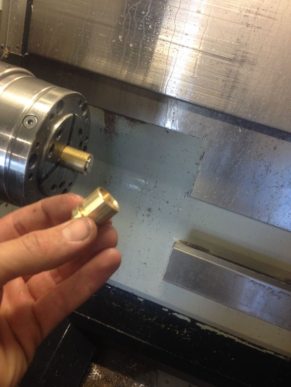

Ich habe mir eben mal die Mühe gemacht und den KNZ zerlegt und vermessen...
Der Zylinder hat ein Übermaß von 0.019mm... (Was einer Passung H7 entsprechen würde)
Der Kolben hat ein Untermaß von 0.063mm...
Das bedeutet, dass ich ein Spiel von 0,082mm habe.
Ist das immer so??? Das kann doch keine Nutring der Welt auf Dauer dicht halten!!!

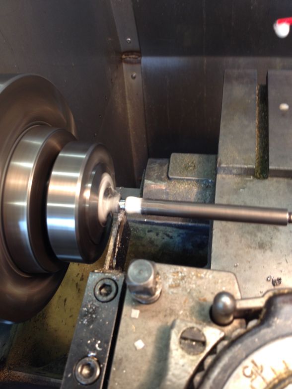

Mein Tagespensum ist erfüllt.
Den KNZ habe ich Instantgesetzt.
Dazu musste ich den Kolben abstechen und das Lager an der Stirnseite auspressen.
Außerdem habe ich einen neuen Kolben aus Messing gefertigt. Dieser läuft nun spielfrei im Zylinder. Den neuen Nutring hat ich bei http://www.simrit.de/web/public/home bestellt.
Ich würde ja fast mein linkes Ei darauf verwetten, dass der KNZ das Motorrad vollkommen dicht überlebt.

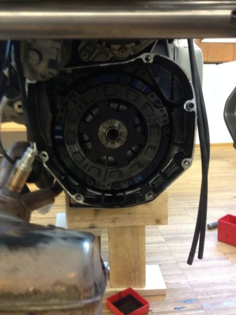

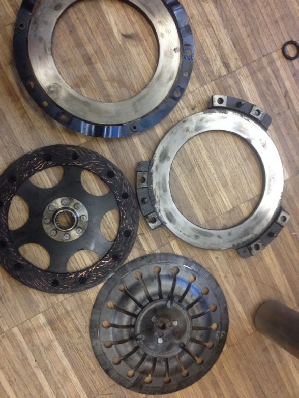

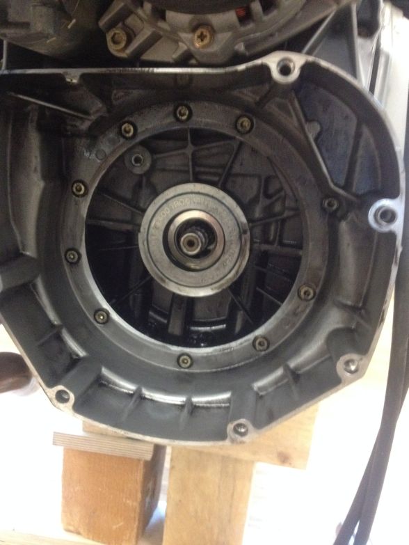

Aber jetzt was anderes ich habe die Kupplung entfernt.
Wie geht es nun Weiter? Welches ist der Simmerring der durchgeknippst werden muss?
die Kupplungsteile sehen für mich eigentlich noch sehr sehr gut aus.. Und ich denke ich werde auch nur die Reibscheibe tauschen. Die hat halt Öl abbekommen ansonsten hat sie noch 5,7 mm.... Oder was meint ihr?

Der Ring der durchtrennt werden musste, ist der O-Ring der hinter der Mutter auf der Kubelwelle sitzt.
Nach dem Bild zu urteilen ist der aber schon raus - Schwungscheibe mit de Abziehvorrichtung gezogen?
Du siehst jetzt der WDR der sonst immer seinen Geist aufgibt. Hier zu sehen das es noch ein Ring der ersten Serie ist mit Metalleinfassung, die neuen sind heute aus Kunstofff/Gummi und werden auch nicht mehr verklebt.
Dir Reibscheibe auf jeden Fall raus, bei den anderen Teilen kann man entscheiden: Säubern, auf Rattermarken prüfen oder auf der Drehbank auf Rundlauf und Schlag prüfen. Wenn in Ordnung wieder verwenden. Habe schon schlimmere Teile gesehen!
Die Druckstange für die Kupplungsbetätigung sollte auch die neue Ausführung mit dem Filzring im Bereich KNZ verbaut werden. Achtung: Stange und Filzring habe getrennte Best.-Nr. !

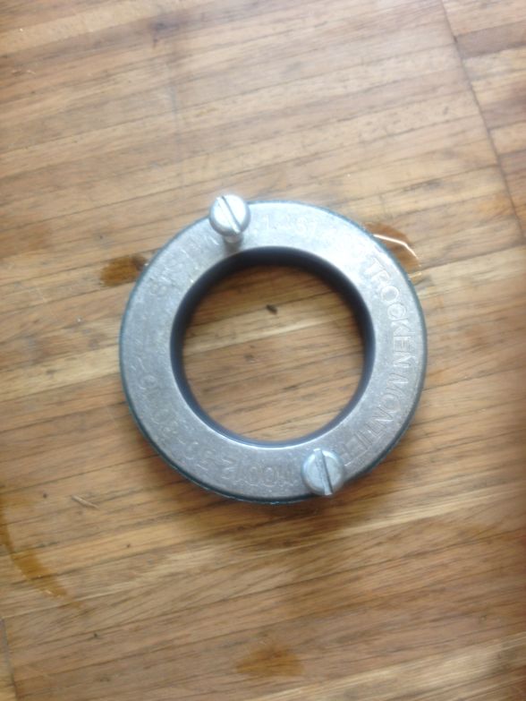

Das ist er also der Übeltäter... Endlich raus...

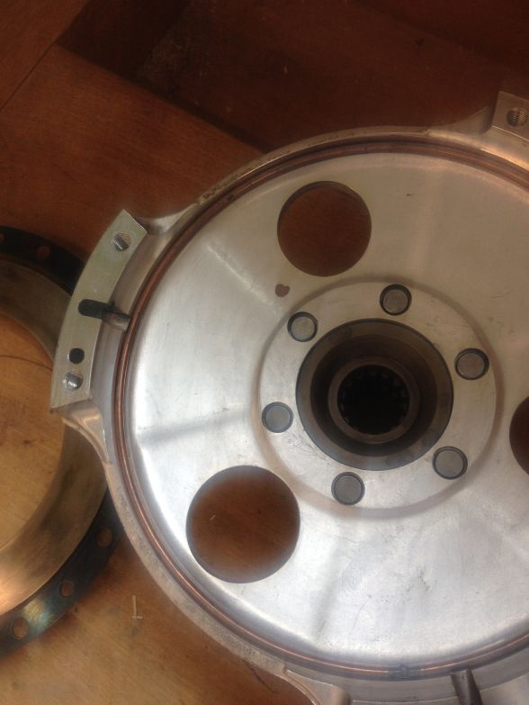

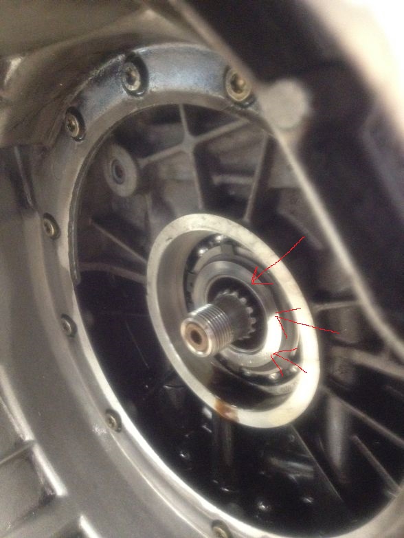

Bei mir haben sich 2 neue Fragen aufgetan:
Ich habe im anhängenden Bild ein Bauteil markiert. Ich habe das Teil in den ganzen Explosionszeichnungen leider nicht gefunden. Was ist das für ein Teil?
Für was ist der Kupferring in der Schwungschiebe?
Ach und ein Tipp für Nachbastler: Man sollte das Öl zumindest ein bisschen ablassen. Sonst hört es nicht mehr auf zu laufen sobald der WDR raus ist...
- Ohne Simmerring.jpg (103.84 KiB) 231 mal betrachtet
- Schwungscheibe.jpg (60.18 KiB) 231 mal betrachtet

..auf den Ring stützt sich die Tellerfeder mit ihren Segmenten ab. Denke mal die würde sich mit der Zeit sonst in`s Alu einarbeiten. Der Stahl-Ring ist aus Distanzierungsgründen der Abtriebswelle verbaut - also wieder ab auf die Schwungscheibe damit. Du brauchst wenn nix total blau angelaufen und verzogen ist nur die neue Reibscheibe , nicht zu vergessen die Schrauben der Kupplungsplatte , O-Ring und Wedi. Überlegenswert wären die Dämpfergummis der Lima zumindestens zu prüfen. Aufgrund der fortgeschrittenen Arbeiten sieht man dass Ostern sowas wie Bildungsurlaub war
MfG Mike

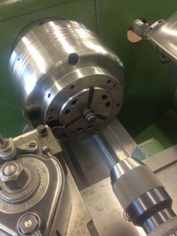

Kleines Update:
Das letzte Wochenende habe ich unter anderem damit verbracht das Kupplungsgehäuse, das Getriebe, die Kupplungsteile zu reinigen.
Des Weiteren habe ich meine Druckstange überarbeitet. Sprich: einen Einstich für den Filzring angebracht.
Außerdem habe ich das Getriebegehäuse angebohrt und eine Drainagebohrung angebracht und mir Spezialwerkzeuge gefertigt um die Wellendichtringe zu tauschen.
Den Kupplungsnehmerzylinder habe ich wie Instandgesetzt. Leider kann man in Systemen die mit Bremsflüssigkeit in Verbingdung kommen, keine einfachen Nutringe aus NBR benutzten sondern muss auf EPDM zurück greifen da llerdings 14mm x 20mm x 4mm kein gängiges Maß ist habe ich mir die Jungs anfertigen lassen.
So. Das ist der aktuelle Stand.
