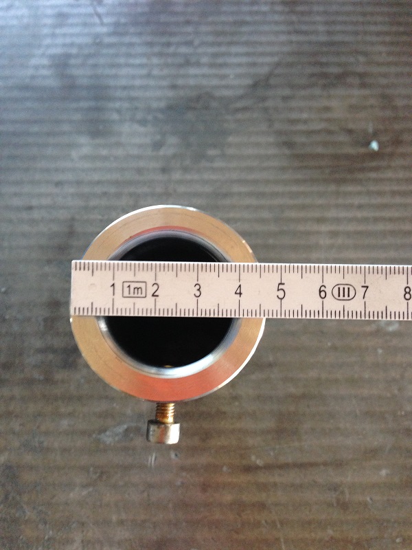

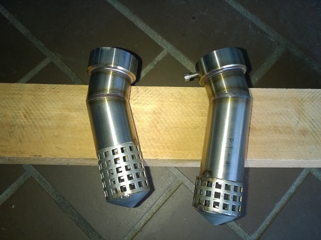

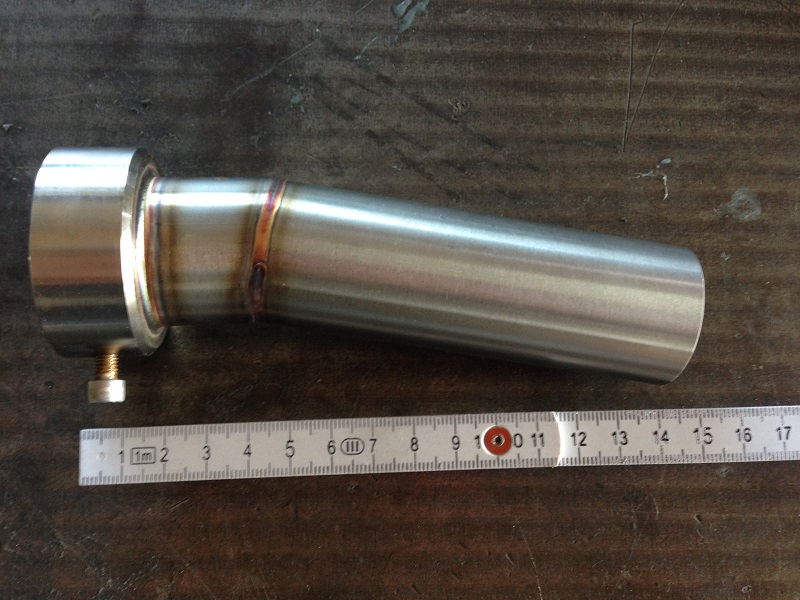

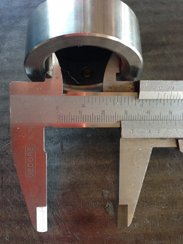

So, nun mal einige Bilder um die angefallen Fragen zu beantworten.
Der Power-Eater hat einen Innendurchmesser von 38 mm, der normale Eater hat 32 mm.
Bilder zeigen den derzeit nicht verbauten normalen Eater.
Bilder von Auspuff an ner R12R gibt's ja auch bei Zach auf der Seite oder man findet was über die Google Bildersuche.
DB-Eater (1).JPG (193.53 KiB) 296 mal betrachtet
DB-Eater (2).JPG (165.19 KiB) 296 mal betrachtet
DB-Eater (3).JPG (170.29 KiB) 296 mal betrachtet

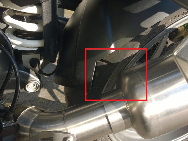

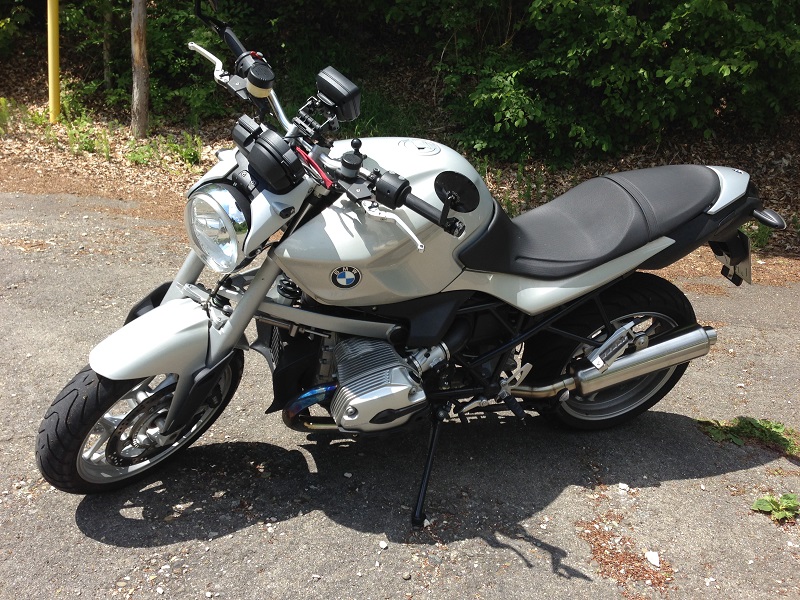

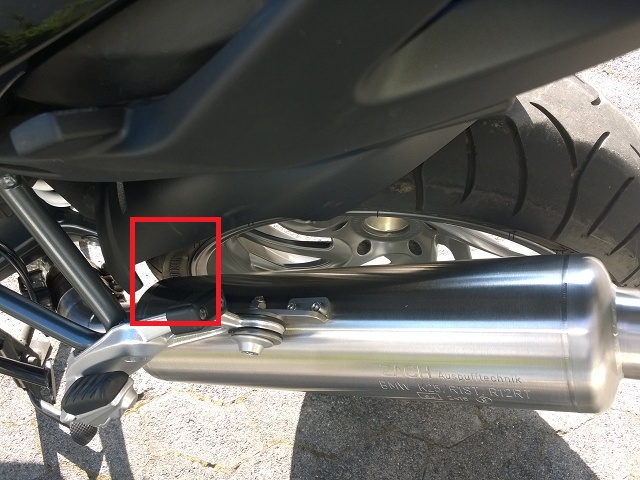

So, hab mal ein paar Bilder bei der heutigen Montage gemacht:
1.2_Meine Q mit Zach_1.jpg (190.9 KiB) 268 mal betrachtet
1.2_Meine Q mit Zach_2.jpg (197.1 KiB) 268 mal betrachtet

und weiter...

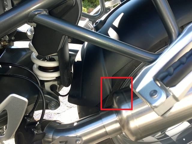

Problem mit Puig Spritzschutz.
HEF-R1200Rler

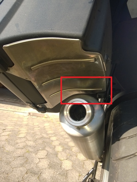

und weiter:

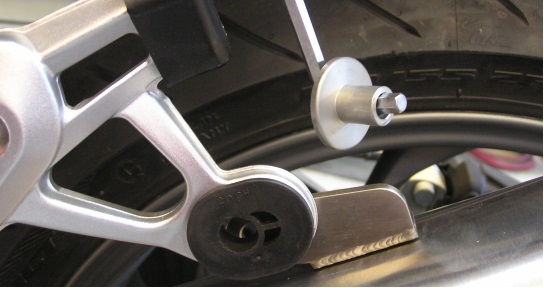

Abstand Reifenkante
HEF-R1200Rler

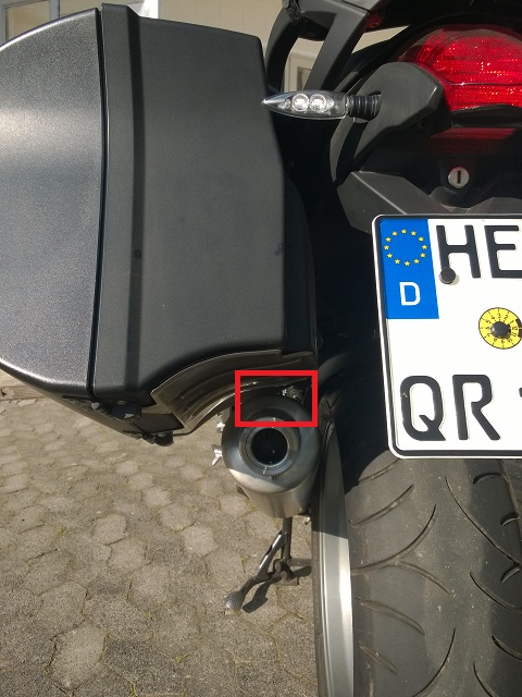

#32 Beitrag von HEF-R1200Rler »
und zu letzt:
Abstand Koffer
HEF-R1200Rler

So, nun mal was schriftliches....
Der Zach kam sauber verpackt. Alle Teile waren dabei und immer einzeln verpackt.
Montage:
1.) Als erstes schnell den Originaltopf demontiert; Schelle am Rahmen und die Schelle an der Klappensteuerung lösen.
Dann leicht nach hinten wegziehen.
2.) das Verbindungsrohr auf die Klappensteuerung gesteckt und mit der Original-Schelle befestigen (nur leicht anziehen, wegen dem Ausrichten)
3.) den Zachtopf aufstecken und die Halterung mit der Rahmenhalterung ausrichten.
4.) nun wurde es auch für ich etwas unübersichtlich.
Es lagen neben der Inbusschraube mit Mutter auch zwei längliche ca. 2 mm dicke Scheiben bei.
Mit der Original-Durchführung durch den Gummi-Einsatz in der Rahmenhaltung und je einer Scheibe vor und hinter dem Gummi, war es mir noch
recht lappig befestigt.
Ich habe die Durchführung entfernt, mir eine passende Distanzhülse, die kein Spiel in der Gummidurchführung und mit der Schraube hat, gebaut
(Aluröhrchen auf Länge geschnitten) und so den Topf spiel und wackelfest mit der Halterung verbunden. Scheibe vorn und hinten in Form des
Gummieinsatzes ausrichten.
5.) zuletzt noch den Power-db-Killer montieren und los geht es.
Man ist das ein Sound.
So muß ein Boxer klingen!!!!! Absolut tief im Bass!!!!
Wenn das mal nur alles legal ist. Ich jedenfalls bin begeistert.

hab den Zach montiert und mache mir gedanken , das der Abstand zum Rad doch echt gering ist.
Ist jemand schon länger gefahren und hat mal den Reifen wegen der Hitze angesehen ?
Gruß Hepe
HEF-R1200Rler
Beiträge: 338
Registriert: 15. Februar 2010, 17:20
Re: Akrapovice Muffler für R1200R Bj. 2013
#44 Beitrag von HEF-R1200Rler »
Hallo Hepe,
habe deswegen ja mit Zach gesprochen/gemailt.
Maile dir heute abend mal die Antwort.
Ist aber alles so okay.
Nach nun 400 km habe ich auch weder an dem Koffer noch am Reifen was feststellen können.
Roland

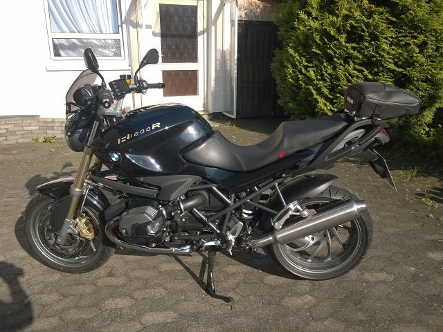

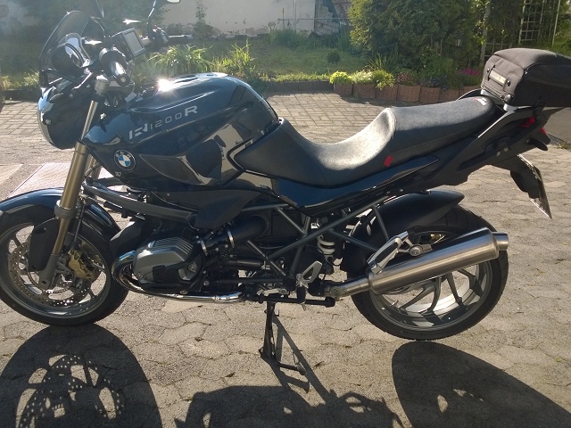

So, für all diejenigen die es interessiert, heute war endlich die erste Tour mit dem normalen Eater drin.
Wie auf der Zach-Seite beschrieben ist der Standard Eater leiser, sicher sind es nicht nur 0,5dB, das liegt wohl eher drüber.
Er ist zwar immer noch schön tief und bassig aber weder während der Fahrt noch im Stand so präsent wie der Power-Eater. Im Anzug würde ich jetzt rein subjektiv behauten, das der Power-Eater seinem Namen gerecht wird. Das sind jetzt sicher keine nennenswerten Zahlen, ich finde jedoch die R dreht bei voller Beschleunigung aus dem Drehzahlkeller williger und freier gen Begrenzer...wie beschrieben ist das mein subjektiver Eindruck.
Ich für meinen Teil werde sicher wieder auf den Power-Eater umrüsten, erstens macht´s klanglich viel aus ohne aufdringlich oder laut zu sein und zweitens wegen der gefühlt besseren Drehwilligkeit.
Trotz das ich die Optik für jeden anderen außen vor lasse, bin ich mit meiner Wahl bestens zufrieden und werde selbstverständlich nicht vom Rückgaberecht gebrauch machen.
Jetzt braucht´s nur noch irgendwann mal ne linke Soziusraste um den Endtopf höher zu legen.
Ach ja, DANK eines sehr netten Forenmitglieds, mit dem ich immer gerne wieder Geschäfte mache,...Danke Christian!!!...sind nun endlich die hässlichen Kofferhalter verschwunden. :D
