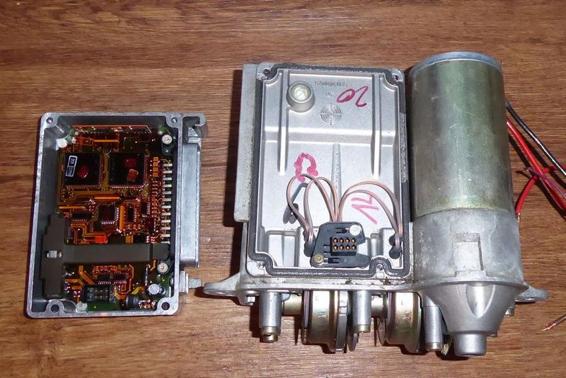

Da ich grundsätzlich ein neugieriger Mensch bin, habe ich das defekte Steuergerät, das ich ausgebaut hatte, mal teilweise geöffnet. (Und bevor jemand meckert: dieses Steuergerät funktioniert nicht - gar nicht. Bei allem, was ich damit mache, werde ich nicht schaffen, daß es "noch mehr gar nicht" funktioniert.) Nach dem Öffnen bot sich mir dieser Anblick:

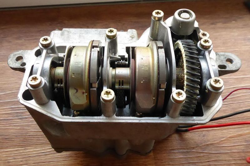

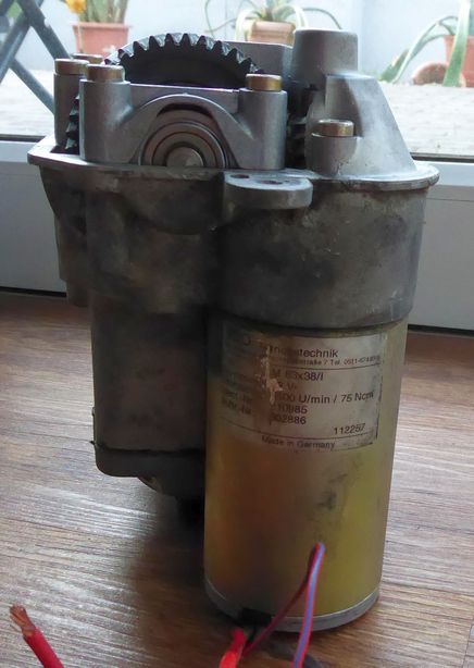

Integraler Bestandteil des ABS ist ein großer Permanentmagnetmotor. Leider geht hier ein Kratzer mittig durch das Etikett mit den technischen Daten:
Was macht diese Mechanik? Ich erlaube mir einfach mal, aus dem Absatz "Aufbau und Wirkungsweise" des Wikipedia-Artikels "Antiblockiersystem" zu zitieren:
"Im hydraulischen Teil des ABS üblicher Konstruktion sind an der zu jedem Rad führenden Druckleitung zwei Magnetventile angebracht. Zuerst sperrt das erste Ventil die Leitung zum Hauptbremszylinder. Sinkt die Drehzahl weiter, so wird mit dem zweiten, im Ruhezustand geschlossenen Ventil Bremsflüssigkeit abgelassen, wobei der Bremsdruck sinkt. Diese Flüssigkeit wird mit einer gleichzeitig anlaufenden elektrischen Pumpe in den Raum und auf das Druckniveau zwischen Hauptbremszylinder und dem ersten Magnetventil zurück gefördert. Ansonsten würde die Flüssigkeit dort fehlen, und das Bremspedal würde weiter durchgetreten, wenn das erste Magnetventil nach Drehzahlerhöhung wieder öffnet, das Bremspedal wäre bald ganz durchgetreten und Bremsen nicht mehr möglich. Wenn die Raddrehzahl wieder angestiegen ist, schließt das Ablassventil und das Druckventil öffnet. Dieses Arbeitsspiel wiederholt sich etwa 10 Mal pro Sekunde, bei Motorrädern 15 Mal pro Sekunde. Die Druckerhöhung infolge des Rückpumpens wird am Pedal mit dem Fuß als Vibrieren wahrgenommen. Durch das automatische, schnelle Stottern der Bremsen ruckelt und rattert das Fahrzeug. Gemäß dem Grundkonzept der hydraulischen Trennung in zwei Kreise sind zwei Pumpen vorhanden (oft aber mit nur einem Elektromotor angetrieben)."
Also beim normalen Bremsen macht die Mechanik erst mal gar nichts. Insofern ist es kein Bremskraftverstärker, wie ich behauptet habe. (Hier nebenbei mal danke an alle, die mich bei meinem gedanklichen Irrweg korrigiert haben.)
Der ursprüngliche Fehler meiner K war ja, daß sie hinten keinen Bremsdruck mehr hatte, und daß sorgfältiges Entlüften den Fehler nicht behob. Es tritt auch keine Bremsflüssigkeit aus. Jetzt, mit einem anderen ABS-Steuergerät, habe ich wieder Bremsdruck, aber einen neuen Fehler - siehe diesen Thread.
Somit würde ich behaupten, daß das abgebildete Steuergerät einen hydraulischen Fehler hat: irgendwo innendrin wird ein Ventil festgegangen sein, was normalerweise geschlossen sein sollte, und das verhindert den Aufbau von Bremsdruck.

So - meine Dicke hat seit heute endlich wieder TÜV, also kann ich mal versuchen, eine Bilanz zu ziehen.
Um die aufgetretenen Fehler zu beheben, mußte ich mein Steuergerät zur Überholung zu Klaus schicken - danke, Klaus.
Nach dem Wiedereinbau und dem Entlüften der Bremsen kam keine ABS-Fehlermeldung mehr - aber die hintere Bremse baute immer noch kaum Druck auf. Beim Betätigen des Bremspedals mit der Hand am Bremsschlauch hatte ich aber das Gefühl, daß der Schlauch dick wird - also habe ich der Dicken noch einen Satz Stahlflex-Bremsleitungen gegönnt. Aber selbst mit den Stahlflex-Leitungen fühlen sich beide Bremsen immer noch sehr weich an, auch wenn man vorne und hinten problemlos in den ABS-Regelbereich bremsen kann. Aber knackiger Druckpunkt ist anders.
Zum Fehler 3 "Sensor vorn": der bedeutet, daß das ABS-Steuergerät das Signal des vorderen Sensors nicht mehr verarbeitet. Das wiederum kann entweder daran liegen, daß der Sensor kaputt ist - oder daran, daß das Steuergerät selber einen Schuß weg hat und das Signal des Sensors deshalb nicht mehr verarbeiten kann.
Das Signal des Sensors überprüft man am besten direkt am großen Stecker des Steuergeräts. Hier im Wiki findet man die Info, an welchen Pins man messen muß. Tatsächlich kommt man auch leichter an diese Pins als an den Stecker des Sensors: man muß "nur" das Hinterrad und den Spritzschutz im Radkasten ausbauen. Um an den Stecker des Sensors zu kommen, müssen die Verkleidung und der Tank runter. (Bei der Gelegenheit kann man auch gleich nach den Zündkerzen, dem Luftfilter und der Bremsflüssigkeit in der Kupplung schauen.)
Und wenn man dann zum Schluß kommt, daß der Sensor heile ist, dann liegt es am Steuergerät. (Ich vertippe mich dauernd und schreibe "Teuergerät" - Freudscher Vertipper
) Dann hat man 4 Möglichkeiten:
- Erstens, man schafft die Maschine zum
und sagt "machen". Dann ist man ca. 2000,- € plus Einbau los - also wirtschaftlicher Totalschaden. - Daraus ergibt sich Möglichkeit Nr. 2: die Maschine von vornherein als solchen abschreiben und zum Flohmarktpreis als defekt verticken.
- Möglichkeit 3: Lotterie spielen, in der Bucht oder auf Kleinanzeigen ein gebrauchtes Steuergerät für 300,- bis 400,- € schießen, selber einbauen und hoffen, daß es funktioniert - ich habe gespielt und verloren.
- Möglichkeit 4 ist nicht die billigste, aber letztlich wohl die preisgünstigste: man baut das Steuergerät aus und schickt es einem Profi, der es gegen Rechnung und mit Garantie auf seine Arbeit überholt. Dann ist man zwar immer noch einen knapp vierstelligen Betrag los, aber hat wenigstens Gewißheit, daß das Steuergerät wieder funktioniert.
- Links und rechts die hintere Verkleidung abnehmen.
- Batterie ausbauen.
- Hinterrad ausbauen und Spritzschutz abnehmen.
- Bremsflüssigkeit vorn und hinten ablassen.
- Die 4 Bremsleitungen am Steuergerät abschrauben.
- Den Batterieträger losschrauben und etwas nach hinten ziehen.
- Das Relais am Steuergerät ausbauen und die Kabel lösen - ein paar Fotos der Kabel vor dem Lösen helfen, alles wieder richtig zusammenzubauen. Der Deckel des Relaiskastens müßte von rechts wegen (gemäß Werkstatthandbuch) beim Zusammenbau erneuert werden, ansonsten läßt er sich mehr schlecht als recht wieder aufschieben.
- Den Batterieträger vollends nach hinten rausfummeln.
- Steuergerät vom Batterieträger losschrauben.
- Zusammenbau in umgekehrter Reihenfolge - aber auf keinen Fall die Zündung einschalten, bevor die Bremsen wieder mit Bremsflüssigkeit gefüllt und entlüftet sind. Sonst hat man gleich wieder einen ABS-Fehler im Fehlerspeicher.
