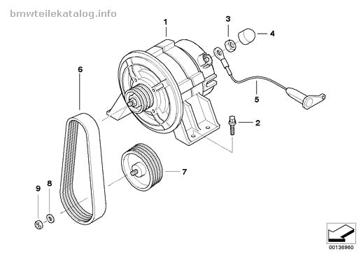

Franz, dein Mess-Engagement in allen Ehren.
Die LiMa der R1200R mit OHC Motor hat 600W.
Die LiMa der R1200R mit DOHC Motor hat -angeblich- 720W.
Die LiMa in deiner 2004er R1150RT hat laut Wikipedia 700W.
Wie das jeweilige Steuergerät, bzw der jeweilige Laderegler, regelt, weiß ich nicht.
Und nun?

#44 Beitrag von helmi123 (inaktiv) »
ChristianS hat geschrieben:Franz, dein Mess-Engagement in allen Ehren.
Und nun?
:D soll doch der teile Klaus daß mal lesen, ab und an hilft es :) .

#47 Beitrag von ... »
man jetzt ist schon wieder der 3.1. - frohes neues Jahr :lol:
@Franz
du weiß jetzt durch deine messerei das dein Laderegler ok ist - sonst nichts!
.....der Laderegler ist ein Spannungsregler und zwar 14,4V und diese liegen immer an, wenn du die kritische Drehzahl überschritten hast.
Ich hab ein Adapterkabel für mein kleines Multimeter (unterwegs immer dabei) gemacht von Bordsteckdose auf Bananenstecker - kann ich jedem ans Herz legen!
.....im Winter ab und zu mal den Stecker rein - ah über 12V = alles ok!
Bei stehendem Motor siehst du die Batteriespannung und bei laufendem Motor die Ladereglerspannung - da weis man schonmal über zwei wichtige Dinge bescheit.
Der helmi hat gesagt die Lima bringt bei 1000U/min 600w und geht bis 16000U/min......
.....das macht für mich schon Sinn, denn die Übersetzung ist locker 1:2 und das passt ja genau zum Drehzahlbereich des Motors - oder nicht?
Die Frage ist ob alle über die selbe Drehzahl hier sprechen -> Drehzahl Lima oder Motor?
Also wenn ich als Laie eine Lima an einen Motor schrauben würde, dann würde ich sie so übersetzen, das sie im Standgas schon genügend Leistung zum Laden und Versorgen bringt - was wäre denn sonst auf der Autobahn im Ferienstau los....Motor,Klima und all der *S----ß* und keine Lima die läd???
LG Martin
