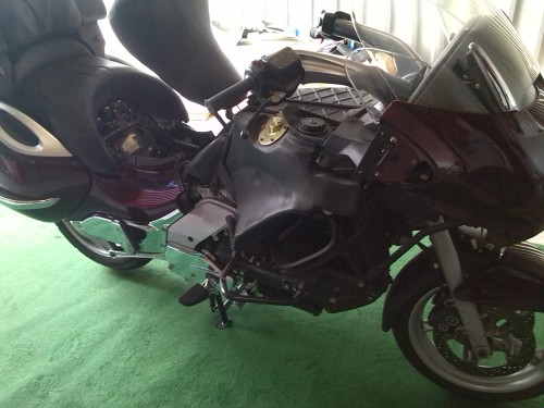

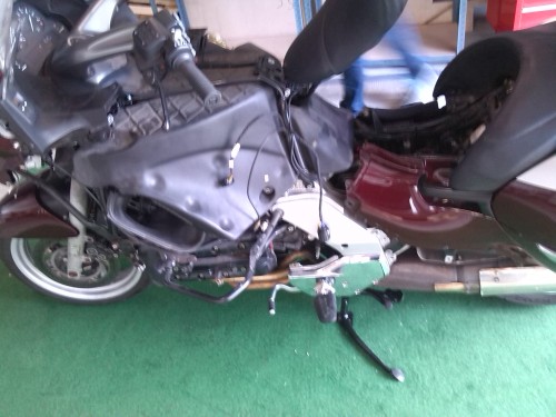

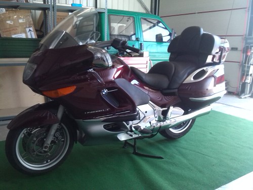

Re: Kupplungsschaden
Vielen Dank fürs Daumen drücken
Wir machen das in der Halle eines Freundes von mir da ist massig Platz.
Mein Vater hat eine Elektronik Ausbildung, und mein Opa ist Werkzeugbauer und Schlosser.
Eine Hebevorrichtung habe ich leider nicht aber wir kriegen von einem Freund ein Gerüst dann können wir das Motorrad aufhängen.
Ich habe überlegt jemanden abzustellen der zusätzlich zu den ganzen Beschriftungen und Fotos das ganze filmt damit man im Zweifel sich das anschauen kann.
Ich weis, dass der Aufwand bei 1200€ nicht lohnt aber mein Vater verspricht sich davon , dass wir das Motorrad kennen lernen und einfach alles erneuern können wo uns das sinnvoll erscheint ( deswegen hoffe ich auf Hinweise von euch ).
Wir werden dadurch sicher keinen € sparen können aber haben wenn alles funktioniert für die 1200€ mehr als der BMW-Mann mir bieten kann
Wir haben von Anfang an besprochen , dass wenn wir nicht weiter kommen schluss machen es einen Tag später erneut versuchen und wenn das nicht hilft kann der BMW-Mann mit seinem Hänger kommen und die Maschine mitnehmen...
Also überschwemmt mich bitte mit Infos(welche Teile tauschen,womit reinigen, welches Werkzeug etc), auch wenn ihr denkt ich sollte das schon wissen.
Ich kann von euch nur lernen!!!
Ich versorge euch mit Berichten und Fotos

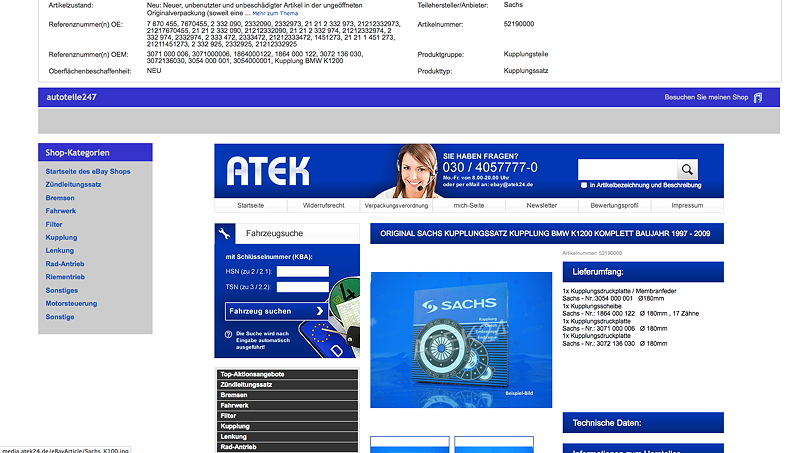

@joshua
Viel Glück!
Hab das Spiel letztes Jahr erlebt; da ich selbst Schrauber-Laie bin, hat das die Werkstatt meines Vertrauens erledigt. Ich stand aber größtenteils dabei (wollte das Mopped mal von Innen sehen).
Die Kupplung (komplett Sachs: Reibscheibe, Druckplatte, ...) hab ich mir im Internet besorgt, den Rest bei BMW. Zusätzlich auch die Bremsleitungen auf Stahlflex umgerüstet.
Die Teile-Nummern und Bezugsquellen etc. schick ich Dir heute abend (komm jetzt nicht an die Unterlagen).
Altboxer
Viel Glück!

So, zuerst mal die allgemeine Beschreibung.
Ich hab mir einen kompletten Kupplungssatz von Sachs aus dem Internet (Ebay) geholt (230 EUR) und folgende Originalteile (allerdings für die RS - also über realoem.com überprüfen, ob die auch bei der LT verbaut sind):
21 21 1 242 377 Fächerscheibe
11 21 1 460 456 O-Ring
11 21 1 460 696 Druckring
11 21 1 460 673 Sechskantmutter
23 12 2 330 135 Wellendichtring
23 12 2 352 156 Dichtung
11 21 1 464 939 Anlaufscheibe
21 52 2 233 433 Nehmerzlinder Kupplung.
War bei meiner K eine größere Sache, daher kamen noch folgende Teile dazu (ich weiß nicht, ob die zwingend beim Kupplungswechsel gemacht werden müssen):
11 11 7 666 186 Wellendichtring
11 12 1 464 823 Dichtung
11 14 1 460 307 Dichtung
11 14 7 654 531 Wellendichtring.
Bei dem Alter Deiner LT bietet sich bei der Gelegenheit auch an, die Bremsschläuche auf Stahlflex umzurüsten (gibts bei melvin.de bzw. probrake.de mit ABE).
Altboxer
Guten Morgen,
heute geht es nun endlich los!
Ich fahre jetzt in den Baumarkt und gehe mir billigen PVC-Boden holen um diesen in der Halle auszulegen, damit mein Kumpel nachher keine Probleme mit Ölflecken hat.
Dann werde ich heute mal ein vorher Foto machen und anfangen die Verkleidung abzuschrauben.
Ich halte euch täglich mit Bildern usw. auf dem neusten Stand.
Wünscht mir Glück....
bis heut Abend!
bis heut Abend!
Sooo....
nachdem ich mich dann in der Halle ersteinmal richtig eingerichtet und mein Werkzeug sortiert hatte, konnte es dann endlich los gehen.
Ich habe den Boden mit Folie abgeklebt und billigen Kunstrasen von Poco darüber gelegt.
Damit waren die ersten 3 Stunen rum.
Ich habe schon etwas Verkleidung abgebaut und muss sagen, alles in allem noch recht unproblematisch heute...
Ich hoffe das bleibt so
