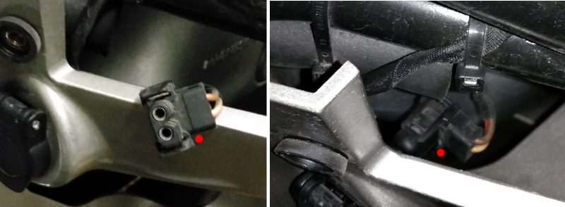

Hallo Günther, der Winkelstecker rückseitig passt formbedingt nur in eine Richtung. Den kann man nicht verkehrt anbringen.

hab heute beim Zusammenbau meiner LT noch schnell ein Bild von diesem Stecker abgelichtet. Man kann gut erkennen, dass die Form keine falsche Anbringung zulässt.
Noch ein Gedanke zu Deinem Problem. :idea: Eventuell sitzt der Stecker nicht fest genug, man muss schon etwas Druck ausüben, damit die Halteklammern einrasten.

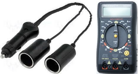

der Adapter auf dem Bild ist mir einem Stecker für den Zigerettenanzünder, der nicht in die Norm-Steckdose passt. Du brauchst z.B. [urlhttp://www.ebay.de/itm/like/131844196228?lpid= ... noapp=true]Klick[/url]. Dann könnte dein vorgeschlagener Doppeladapter eingesteckt werden.
Schau dir deinen Kompressor nochmal an. Viele Modelle haben einen Universalstecker dran: Die haben vorne einen Anpassring der entfernt werden kann, damit er dann auch in die DIN KFZ Steckdose passt. Dann könntest Du den Kompressor mal direkt einstecken. Wenn irgendwo ein schlechter Kontakt ist merkt man den quälenden Betrieb des Kompressors. Eine schlechte Kontaktestelle hat Verlustleistungen und wird warm oder fängt sogar an zu funken. Vieleicht lässt sich dann schon was erkennen.
Als Messwert hat die Steckdose unbelastet die gleiche Spannung wie die Batterei also um die 12 V. Bei Last wird die Spannung etwas einbrechen. Je nach der Leistung des Kompressors kann das unterschiedlich sein. Ich schätze, dass die Spannung um ca. 1 V einbrechen wird. Ggf. mit laufendem Motor wiederholen damit der Spannungseinbruch nicht von einen schwachen Batterei herrührt.

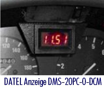

Den Datel Instrument Reicht nur zum Teil.
Die Instrument zeigt die Batteriespannung an was ja schon mal interessant ist. Um deinen Kontaktprobleme zu messen ist der Spannungsfall an der Steckdose wichtig. Das zeigt dein Instrument aber nicht an. Durch dein Instrument kannst du bei deinen Versuchen aber die Spannungsdifferenz zwischen Batteriespannung und Steckdosenspannung exakt bestimmen.
