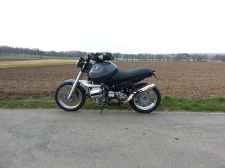

Bin auch auf dem Abnehm-Trip......Batterie ersetze ich in zwei Wochen und der Auspuff könnte auch noch getauscht werden, auch wenn der Kranich Umbau sich echt gut anhört.

Re: 850/1100R leicht Machen
Hi Caferacer70,caferacer70 hat geschrieben:Bin auch auf dem Abnehm-Trip......Batterie ersetze ich in zwei Wochen und der Auspuff könnte auch noch getauscht werden, auch wenn der Kranich Umbau sich echt gut anhört.
ist die Sitzbank "selbstgestrickt", oder "von der Stange"?!
P.S.: Kranich Umbau ist der burner!!!
Der Max
Der Max
- caferacer70
- Beiträge: 64
- Registriert: 9. Dezember 2013, 21:51
- Mopped(s): R 850 R
- Wohnort: Duisburg
...........die Sitzbank ist aus den beiden Original - Kunststoffunterteilen entstanden, da ich auf die Schließung nicht verzichten wollte.
Momentan entsteht auf Basis der Originale eine zweite Bank ( vorne höher-hinten flacher )
