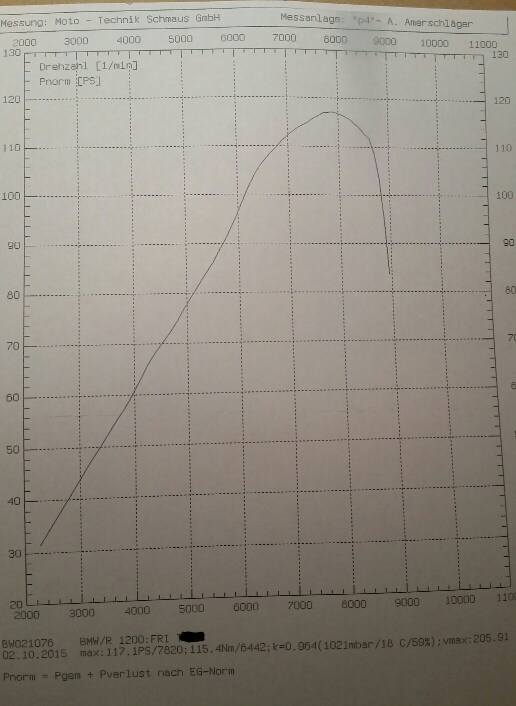

R1200R keine Leistung mehr nach 10.000er Inspektion (?!)

@Mod: Thema ist soweit erledigt - ohne eigentliche Klärung - läuft wieder wie vorher.

(PS.: Gestern 170 und heute 180 km gefahren - läuft mit den neuen Reifen und dem neuen Getriebeöl (Castrol Synth. 70W140?) und der ansonsten wohl ordentlichen Grundeinstellung wirklich genial.
ESA wurde neu kalibriert auf meinen Wunsch - vielleicht etwas besser, aber die Abstimmung gefällt mir nicht so.
Die Unterschiede sind zu gering - in Comfort ists zu holprig und bei Sport wippt das Heck trotzdem in flotten Kurven nach. Ich bin nicht zu "stabil" gebaut (= nicht fett) und daher im Feder-Normbereich (= Netto knapp über 80kg).)

FRS 3263 hat geschrieben:@Caschy65: Mit einer LC bist du hier in der falschen Rubrik. Fahr doch das Gerät auf einen geeichten Prüfstand und lasse Leistung und Drehmoment auf die Werksangaben hin prüfen.
Moin Andreas,
genau das habe ich nun auch gemacht (musste erstmal eine Werkstatt finden mit einem geeichten Prüfstand) und das Ergebnis ist traurig
Das ich hier in der falschen Rubrik bin war mir nicht bewusst, hatte nach Software Update gegoogelt u das hier gefunden.
Aber so sieht man das es auch bei den neuen LC Moppeds schief laufen kann....
Hier im Anhang ist der Prüfbericht.
Laut BMW soll die LC ja mit 125 Nm u 125 PS vom Band gehen.
Vor dem Software Update hatte sie es wohl auch... hatte.
Zuletzt geändert von Caschy65 am 2. Oktober 2015, 21:52, insgesamt 1-mal geändert.

Wie wurde gemessen? Warst du dabei? Stand der Motor allein auf dem Prüfstand oder das Motorrad auf der Rolle?
Im Messprotokoll eines vernünftigen Rollenprüfstands wird Radleistung und Schleppleistung getrennt ausgewiesen und auch zur theoretischen Motorleistung aufsummiert. Um den Gewährleistungsanspruch dem Händler gegenüber auf Basis von Fakten anzumelden, sollte das erst mal weiter helfen.
Anwalt und Gutachten eines Sachverständigen kann man im Hinterkopf behalten. Erst mal sollte man aber die Verhältnismäßigkeit der Mittel wahren.

das letzte mal als ich meine 1150 auf dem prüfstand hatte, war auch eine 2013er LC dort.
die hatte auf dem relativ geizigen prüfstand (-5%) etwa 127PS
meine 1150 hatte nur etwas enttäuschende 116PS.
das gezeigte diagramm sieht nach motorleistung aus.
bei radleistung müsste auch die (negative) schleppleistung angezeigt sein.
- FRS 3263
- Beiträge: 958
- Mopped(s): R 1200 R
- Wohnort: Vogtland
Re: R1200R keine Leistung mehr nach 10.000er Inspektion (?!)
Zum Protokoll: An der Kurve steht "P norm", unten auf dem Papier "P norm = P gem(essen) + P verlust"
D.h. Die Motorleistung wurde aus der Addition von gemessener Radleistung und (hoffentlich) gemessener Verlustleistung (Schleppleistung) hergeleitet. Das ist soweit OK. Die gemessenen 117 PS kann man also den 125 PS versprochener Motorleistung zum Vergleich stellen.
Edit: Bei 118,75 PS wärst du in der zulässigen 5 PS Toleranz. Könnte bei einer formalen Begutachtung auch dumm ausgehen.

das Motorrad stand auf der Rolle und ich stand neben dem Prüfstand.
Der Prüfer meinte noch, das die LC's sonst mehr Leistung zeigen.
Ob da nun mit Schleppleistung usw berechnet wurde kann ich nichts sagen.

Ich denke jeder seriöse Fachmann geht davon aus, dass diese erhaltenen PrüfstandsWerte nicht als "Gottgegeben"Caschy65 hat geschrieben:Hi,
in Stein gemeißelt fest stehen. Es gibt hier immer Abweichungen Messergebnis zur echten Leistung.
Wie ich die anderen User verstanden habe, ist der genannte Wert auf die Kupplung bezogen.
Also der LeistungsWert direkt am Motor, den BMW mit 125 PS angibt.
Letztlich taugt ein Prüfstand in erster Linie als Arbeitswerkzeug - etwa wenn man
unter sonst gleichen Bedingungen bspw. an einem Tag eine Eingangs- und eine Ausgangsmessung
nach der Modifikation vornimmt. Dann sieht man recht gut die Änderung. Absolute Werte
unterliegen oft dem bekannten Churchill-Zitat ...
Bevor ich mich ärgere, würde ich auf einen zweiten Prüfstand gehen, dessen Aussagekraft dennoch
begrenzt ist
