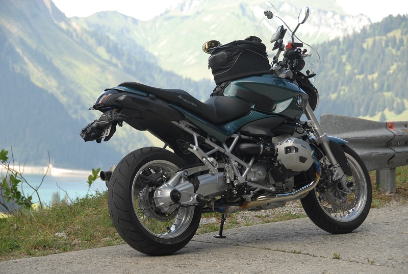

Anderenorts in diesem Super-Forum hatte ich schon einen Austausch in Sachen Strebe, mitsamt Verwechslung über-unter Kardan.
Die Diskussion über Renntauglichkeit einer R1200R, LC oder nicht, ist meines Erachtens müssig oder gar unrationell, wie oben nachvollziehbar.
Ichselbst war auf Rundstrecken-Trainings nur um im Notfall via Hangoff die Kurve doch noch kratzen zu können.
Dafür fahre ich meist in den Alpen und dafür ist die R1200R, egal welcher Jahrgang, prädestiniert: Drehmoment & Schwerpunkt unten, kein Abtauchen vorne bei der „alten“ und per Knopf einstellbares Fahrwerk. Am Berg sind RS-Verkleidungen und GS-Ballast ohnehin unnötig. Dank R&R gibt’s nächsten Frühling mehr Drehmoment als die LC.
Einige kleine Änderungen erhöhen nochmals den Spitzkehrenspass am Pass.
Als erstes, und dies als Antwort für den Threadstarter Nordschleifen-Horst, kam die Wunderstrebe drauf, um das Heck höherzukriegen: cf. Foto. Dies gepaart mit der Fahrwerkseinstellung Sport + Gepäck (ohne solches) führt dazu, dass der M7 (what else) seitlich bis fast an den Rand genutzt wird, ohne dass irgendetwas schleift, auch nicht die durch Schutzschild-verbreiteten Zylinder. Luftdruck kalt 2,3-2,5, laut Tiremoni warm ca. 2,5-3,1.
Sonstige Änderungen, soweit Schräglagenrelevant, sind die Gilles-Fussrasten (vorgebohrt für den Dynojet-Quickshifter, auf sehr kurvigen Strecken kann man so den Lenker öfters im Griff behalten).
Fazit: nicht-schleifender Schräglagenspass mit vertretbaren Aufwand ist auch auf Normalstrassen legal möglich, eben am Berg. Man muss also nicht den Motor auf der Rundstrecke übermässig strapazieren oder im Tal zu schnell fahren um die Schleifgrenze zu testen.
