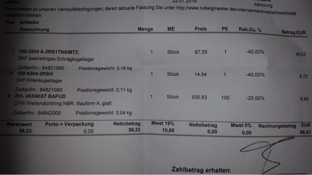

- BMWDW
- Beiträge: 105
- Registriert: 28. Mai 2015, 15:19
- Mopped(s): BMW R1200C / Kawasaki R900RS
- Wohnort: nähe Frankfurt/M
Re: Kosten der Achslager
SKF Lager und Dichtring R1150R
- image.jpeg (51.49 KiB) 122 mal betrachtet

3204 2RS LLUC3/5K soll angeblich die Bezeichnung des serienmäßig eingebauten 3204 sein.
Bin da ein wenig vorsichtig weil mein Motorrad nur ein Vorderrad hat. Ein Lager was in eine Ackerfräse gehört paßt zwar auch in ein Motorrad, hält es aber die Belastungen
auch aus? Der Mitarbeiter an der Warentheke guckt nur auf die Ziffern. Paßt schon. Der ist aller wahrscheinlichkeit Kaufmann und Hobbybastler, vielleicht auch Baugruppen-
tauscher an Einrädern.
Mit anderen Worten es hat schon seine Gründe warum es nach den 3204 noch so viele Buchstaben und Ziffern gibt. Ich tendiere zwar auch dazu Teile gut und günstig zu
kaufen nur möchte ich auch wissen das es die richtigen Teile sind, wenn anderer Leute und mein Leben davon abhängen.
Mein altes Tabellenbuch gibt dieses nämlich leider nicht her.

Zum Glück haben wir die deutsche DIN.
Wenn ein Lager 3204 heißt, bedeutet das auch neben Bauart (Schrägkugellager, zweireihig) und den Abmessungen eine genormte Drehzahlfestigkeit und Belastbarkeit.
Da musst Du dir gar keine Sorgen machen, die Grenzwerte erreichst du nur im freien Fall und bei der Landung danach
Es gibt da keine Lager von Markenherstellern, die irgendwas nicht könnten.
Und die Lager für eine Ackerfräse sind deshalb eben doch die gleichen, wie für Deine Straßenfräse.
(Die Raddrehzahl Deines Moppeds ist für ein Kugellager übrigens überaus gering)
Interessant ist die Bezeichnung C3, das bedeutet, dass es ein Lager mit "erhöhter Lagerluft", also werksmäßig etwas mehr Spiel ist.
2RS bedeutet beidseitig mit Dichtungsringen abgedichtet.
Die Bezeichnung LLU und K5 ist herstellerintern, könnte sich auf die Bauweise des Lagerkäfigs (der "Abstandshalter" für die einzelnen Kugeln im Inneren des Lagers, aus Messing, Kunststoff) o.ä. beziehen.
