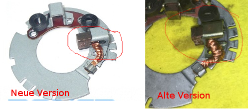

https://www.flickr.com/photos/76889153@ ... 770323359/
Hier die Bilder einer 97er K1200 die ich im März letzten Jahres wegen defkter Kupplung zerlegt hatte, wenn ich mich recht erinnere hatte die Maschine eine Laufleistung knapp 100.000 km.
Die linke Kohle ist die alte die im Anlasser verbaut war. Auch der Regler wurde getauscht, da man so schlecht ran kommt!

habe heute nochmal recherchiert. Zusätzlich kommt noch dazu das von BMW noch Änderungen ander Bürstenhalteplatte gemacht wurden. Das Langloch in dem das Kabel der Kohlen geführt wird wurde um 180 Grad gedreht in das Führungsgehäuse eingefräst. Ich weiß aber jetzt leider nicht wann diese Änderung gemacht wurde.
Wenn bei Erwin noch die alte Version verbaut ist werden die Kohlen in der Führung auch noch begrenzt. Das heist die komplette Länge der Kohlen kann mit der alten Version der Platte nicht genutzt werden, weil das Kabel irgendwann am Ende des Langlochs anschlägt. Je nach Verschleißbild wird der Kontakt dann immer schlechter bis er abreisst. Was schon einen Unerschied bei warmen und kaltem Anlasser ergeben kann.
Bei den neuen Bürstenplatten ist das geändert, dort dürfte dieser Fehler nicht mehr auftreten.

"Es wird noch ne Weile dauern bis zum Anlassertausch.., aber was machen wir denn falls der Anlasser nicht der Grund war......."
"Seitdem das Problem besteht hatte ich 3 verschiedene Batterien dran.., davon zwei ganz neue (Saito von Louis) die sich dann immer durch die vielen Startversuche total runtergenudelt hatten und sich nicht mehr komplett nachladen ließen.., im Moment ist die gute Varta aus meiner 2 ten Maschine drin.., aber bei keiner der 3 Batterien war irgendein Unterschied im Startverhalten der Maschine zu erkennen."
Also wenn man es soweit kommen läßt, dann sollte man sich überlegen das Fahrzeug lieber in
eine gute Fachwerkstatt zu bringen anstatt selber rumzumontieren!
"Werde den Anlasser irgendwann ausbauen.., das kann aber noch dauern."
Daß man an den Anlaßer bei der RS nicht gut hinkommt, naja da mag man auch nicht
unbedingt dann rummontieren. Aber was hilft die Jammerei und das Hin und Her und
Ausprobieren? Das Problem mit dem Startverhalten ist doch bekannt, was auch hier
schon genannt wurde. Und es ist das Naheliegenste, daß es der Anlaßer sein muß
wenn schon alles andere ausgeschlossen war?
Übrigens hat das jetzt nichts mit *S----ß* zu tun was ich geschrieben
habe. Ich fahr auch nicht erst seid gestern Motorrad!
Also wie geschrieben, da kann man nur noch schmunzeln! :)

Nun ja, ich schmunzle ja auch über viele Forenbeiträge, aber trotzdem ist es für denjenigen, der eine Frage stellt meist ernst gemeint.
Und der Erwin ist ja auch nicht seit gestern aufm Mopped.
Wenn er den einen oder anderen Sachverhalt wirklich komplett und 100% ausschließen will, ist das bei der Einbauposition des Anlassers auch in meinen Augen nachvollziehbar. Der Part an Schrauberei zum Tausch des selbigen ist nicht grad mal so am Samstag vor dem Frühstück erledigt.
Aus gut unterrichteter Quelle weiß man, dass der Ernst inzwischen über einen Anlasser zum Tausch verfügt.
Und bisher gab es auch immer Rückmeldung vom hießigen Threadersteller zu dem einen oder anderen Problemchen was die K hatte.
Also, alles wird gut... ;o)
In diesem Sinne, viele Grüße vom Gero .... dem seine K seit längerem mal auf ein paar Pflegemaßnahmen wartet... Vom Fahren ganz zu schweigen... :roll:
