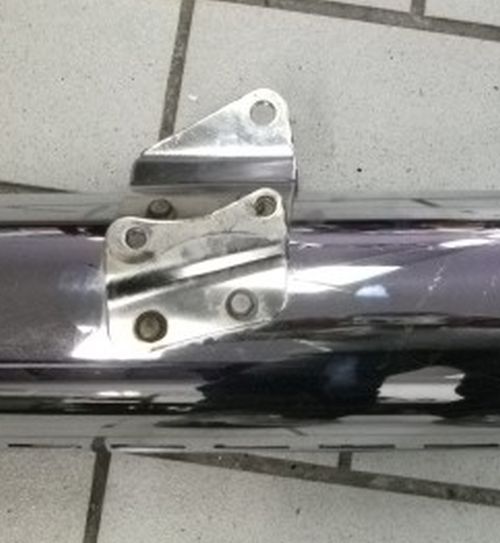

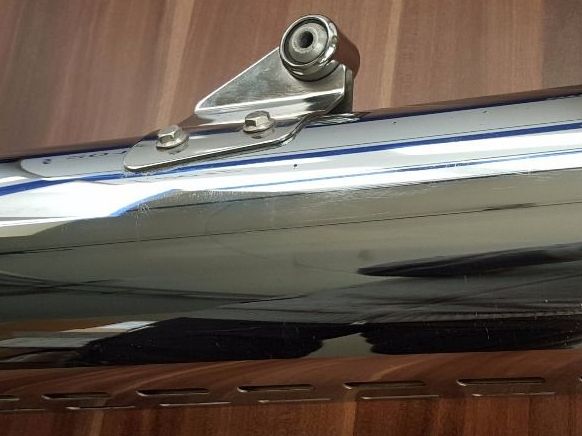

Ich hatte die schon gesehen. Der hat leider kein Bild. Manche GS haben eine andere Aufhängung. Ich weiß nicht, ob der Lochabstand für die Verschraubung des Haltebügels identisch ist. Ich werde den mal anfunken und um ein Bild bitten.

Das Aussehen ist nahezu egal, die Außenhülle kannst Du doch von Deinem ESD benutzen. Die Montagepunkte und ESDs sind mMn für alle R1150GS/R identisch.

Bei Ebay habe ich zwei verschiedene Aufhängungen für die GS gefunden.

Ok, die Befestigungsstellen sind identisch, der Halter mit gummigelagerter Hülse ist neueren Datums und bewirkt weniger Schwingungsübertragung in die Sozia-Fußraste.
Aber nochmal: eigentlich brauchst Du nur das Innenleben des ESDs, das dann verkranicht wird. Die Hülle kannst Du umschrauben und von Deinem ESD übernehmen.

Uli hat geschrieben: Bei Ebay habe ich zwei verschiedene Aufhängungen für die GS gefunden.
Die Aufhängung mit der Hülse ist die neuere und sie kam mit MJ 2001.
Der alte Halter hat drei Schrauben im Topf, der neue Halter hat vier.
Ob man die Halter tauschen kann und ob die Gewinde an der selben Stelle sind, weiss ich nicht.

Larsi hat geschrieben: Der alte Halter hat drei Schrauben im Topf, der neue Halter hat vier.
Wenn ich mir meine Bilder weiter oben anschaue, so haben beide Halterungen vier Schrauben im Topf.

Uli hat geschrieben:Wenn ich mir meine Bilder weiter oben anschaue, so haben beide Halterungen vier Schrauben im Topf.
Bin gerade etwas überrascht.
Habe noch mal im ETK geschaut und da sind für den alten Topf sechs Schrauben (M6x8) gelistet. Bild
Die Halter werden unterschieden mit Sechsloch und Vierloch.
Aber du hast recht, für dich ist es jetzt egal, da du den richtigen Pott gekauft hast.
