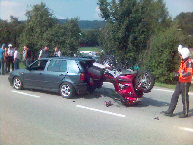

Franz1954
Re: Wie alt darf ein Neureifen sein?
Na das Bild ist aber ein schleches Argument für fehlende Bremskraft durch alte Reifen.Michael hat geschrieben:Nur "es eher ruhig anzugehen" schützt nicht vor einem schnellen Ausweichmanöver oder einer Notbremsung, und wenn es sich da um 30cm nicht ausgeht fliegst über das Auto oder in der Hindernis rein.
http://www.bmw-bike-forum.info/download ... p?id=25703
