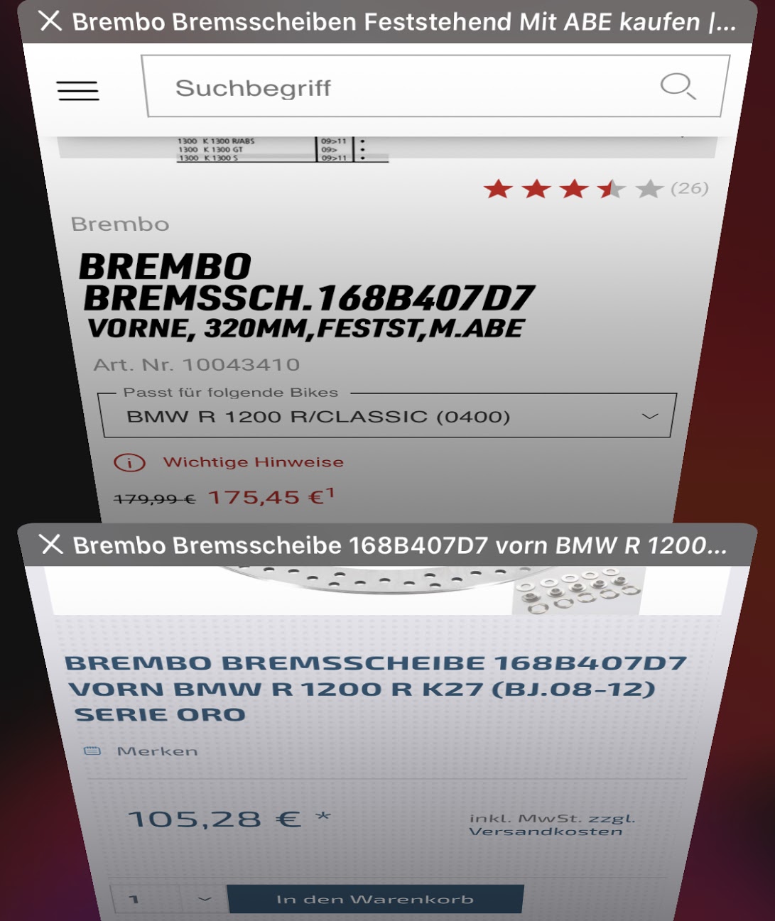

Hallo zusammen und direkt mal eine Entschuldigung, dass ich diesen Uralt-Beitrag rauskrame; damit verdiene ich mir bestimmt eine rostige Schaufel!
Nach etwa 63.000km werden meine Bremsscheiben langsam dünn und sind bei 4,0mm. Jetzt möchte ich Scheiben und Klötze tauschen. Die Bremsanlage ist von Tocico und passende Klötze habe ich hier von TRW liegen (vorne und hinten, bestellt bei der Tante im Angebot).
In der Bedienungsanleitung meiner R1200R (K27, 0400, R1ST, 2011) und dem Bucheli steht, dass die Bremsscheiben schwimmend gelagert sind. Bei der Tante steht "feststehend" aber scheinbar gibt es ein Befestigungskit, welches ich mitbestellen würde. Brauche ich MST13, MST14 oder MST15?
Weil wir für unsere vordere Bremsanlage ja zwei Scheiben brauchen, hab ich mal weiter im Netz gesucht und bin auf Kettenmax[punkt]de gestoßen. Der Shop wirkt auf mich erstmal wenig seriös und der Preis ist verdächtig niedrig (70€ günstiger pro Scheibe, inkl. Befestigungskit). Eine erste kurze Recherche führte mich in Foren anderer Hersteller, wo "bedenkenlos bestellbar" stand, aber ich hab ein komisches Gefühl dabei. Hat jemand Erfahrung mit diesem Shop gemacht?
Oder nehme ich einfach TRW Scheiben ebenfalls von der Tante?
Danke für eure Hilfe.

Okay, danke. Ich habe alle drei Scheiben bestellt. Ich berichte, wenn sie eingebaut sind.
