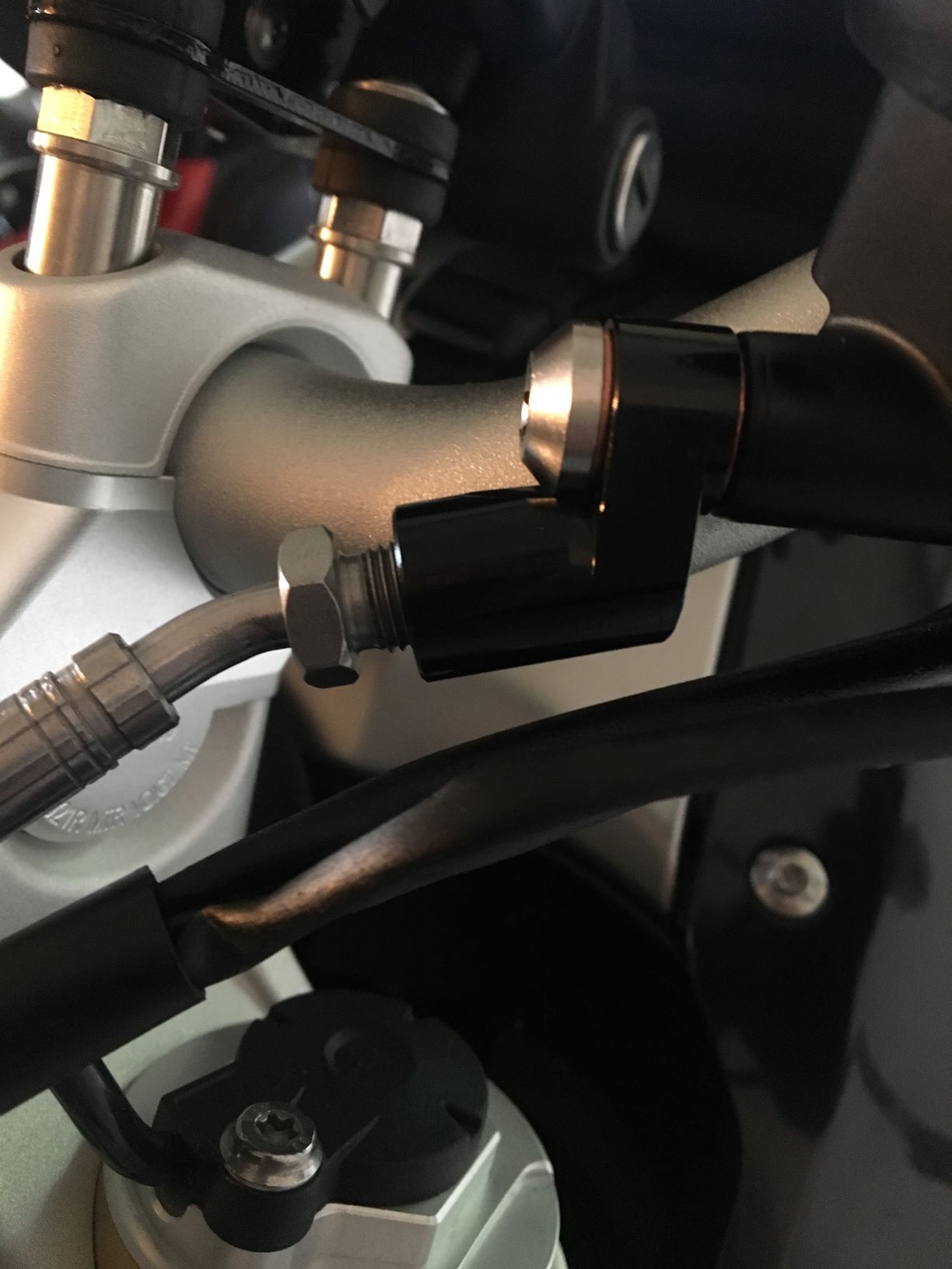

Ich hab die Erhöhung und den Adapter heute montiert. Den zweiten O-Ring habe ich vor den ersten drauf.
Ist es normal, dass sich der Kupplungsschlauch nicht ganz in den Adapter reinschrauben lässt?
viele Grüße

Hier noch das Bild von dem Adapter und der Schraube.

Den Adapter braucht man nicht wenn man die Kupplungsleitung anders verlegt.

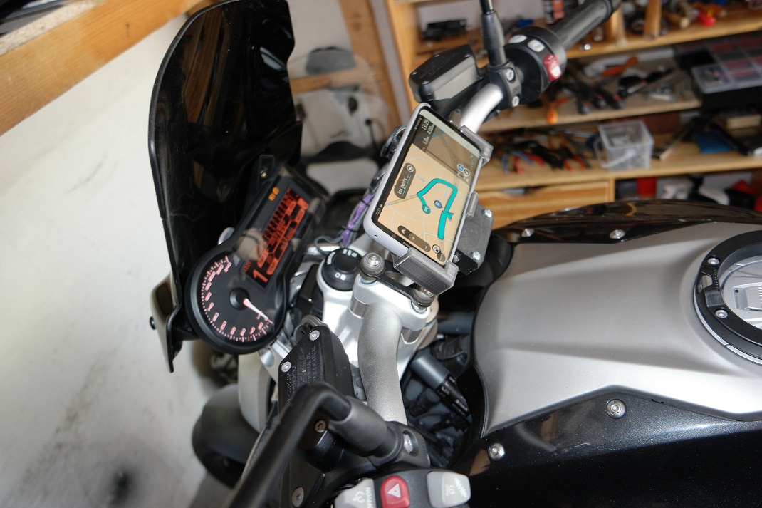

Die BMW Navigatoren sind nicht wirklich Meins, von daher habe ich die Halterung abgebaut (Kabel abgeklemmt und zurück gebunden) und mir einen schicken Halter für mein Handy designed und 3D gedruckt. Der passt jetzt prima für das Handy mitsamt dessen Case.
(253.06 KiB) 246-mal heruntergeladen
Ist zwar Schade das man nicht die Griffbedienung nutzen kann, aber mal ehrlich ... wie oft muss man während der Fahrt etwas Einstellen, aufrufen? Mein BT Headset lässt sich ja m Helm bedienen.

... sieht gut aus -- aber kannst du die Navianzeige auch bei gefülltem Tankrucksack sehen????

Ja, das ist getestet. Ich habe den Motech ION 22L Rucksack und das klappt noch recht gut. Die Wunderlich Lenkererhöhung ist ja auch +2,5cm. Lediglich die untere Kantevom Display ist dann verdeckt, aber was man sehen muss ist unverdeckt. Ich habe ja mit dem Halter das Handy so weit nach vorne wie nur igend möglich gelegt. Die Unterseite des Tachos ist auch für ein paar mm verdeckt ... mehr Platz geht einfach nicht.
