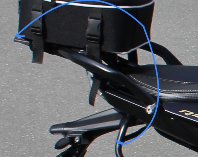

Und jetzt weiss ich auch wieder, wieso ich schlussendlich die Gepäckbrücke für die Reise montiert habe: Die Plastikverkleidung.
Die Lösung mit "unter dem Soziussitz durch" tönt interessant, wäre mir aber wohl zu eng zwischen Tankrucksack und Gepäckrolle.
Daher habe ich: Gepäckrolle möglichst weit hinten auf der Brücke platziert, Straps hinten an Brücke eingeschlauft, gekreuzt über die Tasche nach unten direkt am hinteren Bereich der Kofferhalter montiert.
Da ich kein Foto davon hab, hab ich mit einem Foto aus dem Internet versucht nachzuzeichnen, wo ich die Straps befestigt und durchgeführt hab. Je nach Taschengrösse beschreibt "blau" halt einen grösseren Bogen (den Koffer hab ich übrigens jeweils zuerst angebracht und danach die Straps).

Die Hecktasche ist dann bei Verwendung der Rolle nicht drauf, richtig?
Ich suche eine Lösung für "Rolle auf dem Soziussitz und TopCase".

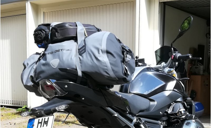

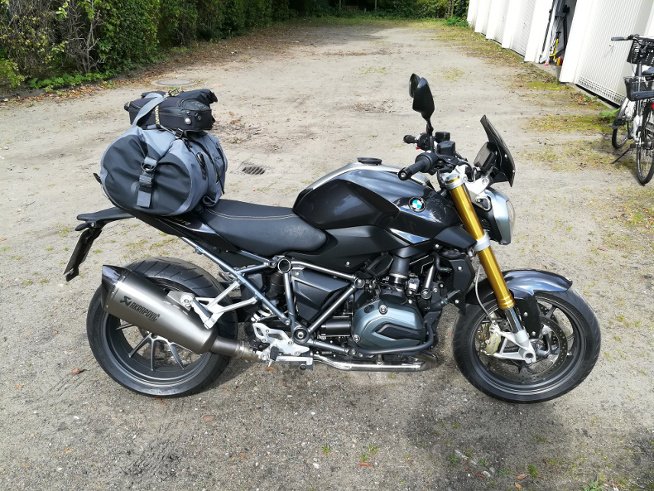

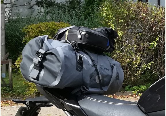

So, jetzt kann ich ein paar Bilder liefern.
Die Sozia-Haltegriffe hatte ich mit einem schwarzen Isolierband abgeklebt damit die Gurte da nicht drauf rumscheuern.
Aber wie geschrieben, dass nächste mal zieh ich da ein Stück alten Fahrradschlauch drüber.
Habe gerade gelesen dass du auch ein Top-Case montieren willst, dann brauchst du dir über Stabilität noch weniger Gedanken machen weil die Rolle ja nicht mehr nach hinten wegrutschen kann.
Die Gurte sind auch grau, da musst du schon genau hinschauen dass du sie auf den Bildern erkennst.

und die Details

Ah ja. Vielen Dank für die Bilder. Jetzt kann ich mir vorstellen wie du das gemacht hast.
Ja, mit meinem TopCase drauf kann die Rolle keinesfalls nach hinten rutschen.
Deine Moto-Detail-Tasche ist ziemlich groß, nicht wahr? Die würde nach hinten schon in mein TopCase reinragen und weiter nach vorn darf sie auch nicht reichen denn sonst muss man auf den Tank sitzen
Ich werd' deine Variante mal mit meiner Rolle probieren. Danke für den Tipp.
