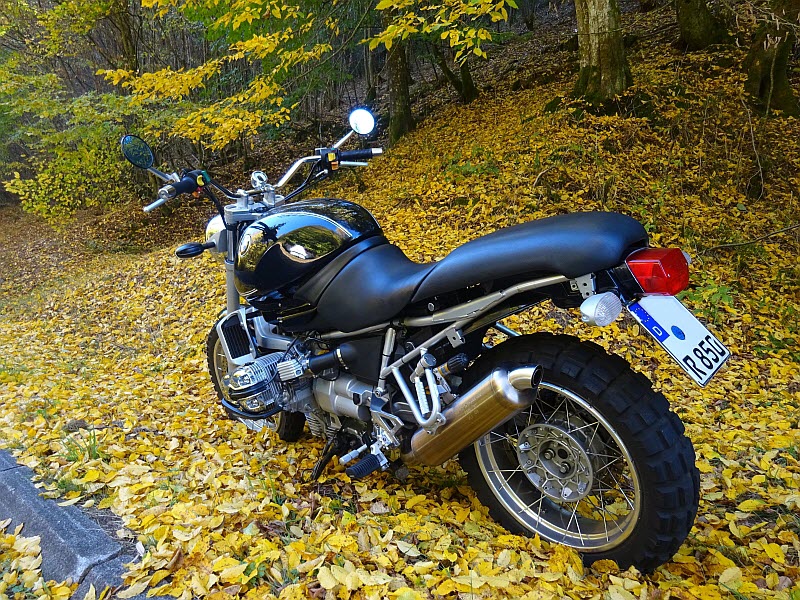

Zach? Finde ich gut. Kein Vergleich zum originalen Nähmaschinensound.
Hier mal ein Bild meines "Luders" im aktuellen Zustand (irgendwie komme ich nicht zum Heckkürzen...):
Schöne Grüße,
R850ScrambleR
Schöne Grüße,
R850ScrambleR

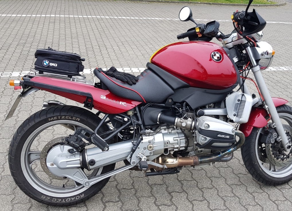

- Mutant
- Beiträge: 51
- Registriert: 3. Januar 2017, 14:57
- Mopped(s): R 1200R K27
- Wohnort: Bad Gandersheim
Re: Kleine Dicke
Moin Zusammen,
hier mal wieder Infos zum Stand des Umbaus der "kleinen Dicken "
! Was ist passiert seit 05-2019 ?
Im August war TÜV angesagt, dabei wurde die Rahmenkürzung und der Wechsel von LSL Superbike auf LSL Flatrack
eingetragen. Außerdem wurden statt der alten Metzler ganz hervorragende Conti RoadAttack 3 montiert. Die Contis sind wirklich
vom ersten Meter an eine absolute Wucht, egal ob trocken oder nass !!! Absolute Empfehlung beim nächsten Wechsel !!!
Im Winter dann Umbau auf 1100 ccm-Satz aus einer 94-er GS, mit den größeren Ventilen, K+N und Anpassung der Gemischaufbereitung.
In Verbindung mit der kürzeren Übersetzung der 850-er macht die Fuhre jetzt richtig Druck, ab knapp 2000 U/min schon super, ab ca.
3300 dann richtig heftig ( im Vergleich zu vorher
). Außerdem die Sitzbank+Halterung nochmal angepasst und die 365mm-Strebe der GS
montiert.
Fazit: 1100ccm+kurze Übersetzung der 850-er+365mm Strebe der GS machen aus der R-259 ein absolut Spaß bringendes Mopped (..und wettbewerbstaugliches
Dann kam Corona und Zeit, also das Heck nochmal umgebaut um die C-Bows mit Halter für eine Hornet zu verbauen, jetzt ist das Teil auch reisetauglich.
Wie immer höre/lese ich gern positives und negatives zum Wandel !!!

- R1200R Lu
- Beiträge: 128
- Registriert: 1. Mai 2020, 10:29
Re: Kleine Dicke
Hallo, hat sich wieder einiges geändert und soweit gut gelungen. Persönlich hätte ich ein anderes Rücklicht gewählt mit einer rundlichen Form , um auch die Form von Scheinwerfer und Armaturen aufzugreifen, finde ich harmonischer. Die Verbindung Sitz zum Tank ist auch schwierig, kann ich mir vorstellen, doch da wirkt die Lösung von Walt ganz gut.
Mit den Conti's habe ich bis jetzt auch gute Erfahrungen gemacht, würde ich wieder drauf ziehen.
Viel Spaß weiterhin beim Umbauen, ich vermute das du immer noch etwas zu verändern findest.
Gesendet von meinem SM-G973F mit Tapatalk

rd07
Re: Kleine Dicke
Gefallen mir sehr gut, alle.
@ Jürgen, welche Erfahrungen hast Du mit den Seitentaschen. Ist das was brauchbares, praktisches oder sind Koffer doch die bessere Alternative.
rd07 / Günther
rd07 / Günther

- Mutant
- Beiträge: 51
Re: Kleine Dicke
@Langi
Ist letztendlich "coronabedingt" noch nicht erfolgt. Ging das bei Dir ohne Probs ?
@rd07
Grundsätzlich machen die Dinger einen guten Eindruck und sollten bei max. erlaubter Zuladung von 5 kg / Tasche auch lange halten. Wasserdichte Innentasche ist eingearbeitet.
Bin bisher aber erst 200 km mit den Teilen gefahren (jeweils ca. 2 kg Werkzeug drinnen) und hoffe noch, Himmelfahrt erstmals richtig auf Tour gehen zu können.
Für kurze Touren, max. 1 Woche zusammen mit Rolle sicher super, bei längeren Turns kommt man wohl an Koffern nicht vorbei.

- Babi
- Beiträge: 108
- Registriert: 20. März 2018, 08:16
Re: Kleine Dicke
Hallo Mutant,
Sieht gut aus mit den kleinen Taschen. Was ist denn das für ein Lenker Adapter ?
