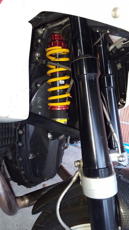

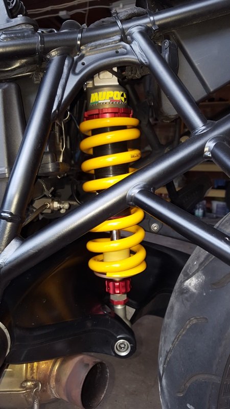

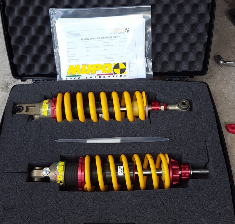

habe das Mupo heute erhalten...eingebaut ist es auch bereits, Mann was ein Akt den Plastekram für das vordere Federbein beiseite zu schieben, naja, beim nächsten mal gehts einfacher, nach rund 1,5 Stunden war ich fertig und bin nun "Muporisiert". :wink:
Eine kurze Probefahrt habe ich auch schon gemacht..herrlich! Kein Schwingen und Wiegen, das Motorrad "steht" beim Fahren, spricht dennoch sensibel an, ein wirklich tolles Gefühl. :D

Hinten ohne Hydraulische Vorspannung (brauchst du für solo nicht), aber mit Längenverstellung, nicht schlecht.
Was ist bei der Dämpfung einstellbar?
Welche Federn hast du jetzt?

Die Zugstufe ist verstellbar.
Die Öhlins-Federn haben vorn 52N und hinten 150N
Das Mopped steht etwas höher als vorher ich bin 183cm groß und habe relativ lange Beine, ich stehe nicht mehr mit dem vollen Fuß auf dem Boden auf. Die Sitzbank ich hoch eingestellt.

ich war heute mit ihr auf gut 300km on tour, sie macht mir wirklich ausgesprochen viel Spaß, richtig viel Spaß!
Das Fahrwerk macht einen sehr guten Job, es gibt Stellen an denen könnte es etwas komfortabler sein, ich denke eine 140er Feder hätt auch gepasst.
Aber so wie sie ist, finde ich es gut, selbst auf übelster Straße, waren heute irgendwo bei den Externsteinen und Navi auf kurvenreiche Strecke eingestellt, ein Wald, schmale Straßen und schlimmster Fahrbahnzustand. Hat alles gepasst, Räder blieben toll am Boden und das Fahrwerk hat alles ausgehalten ohne den Eindruck zu erwecken mich abwerfen zu wollen.
Motor ist toll, Fahrwerk ist toll, Sitzposition ist toll = tolles Mopped! Klaus, du erahntest es bereits...der Motor reicht mir aus wie er ist, jedenfalls im Moment.
