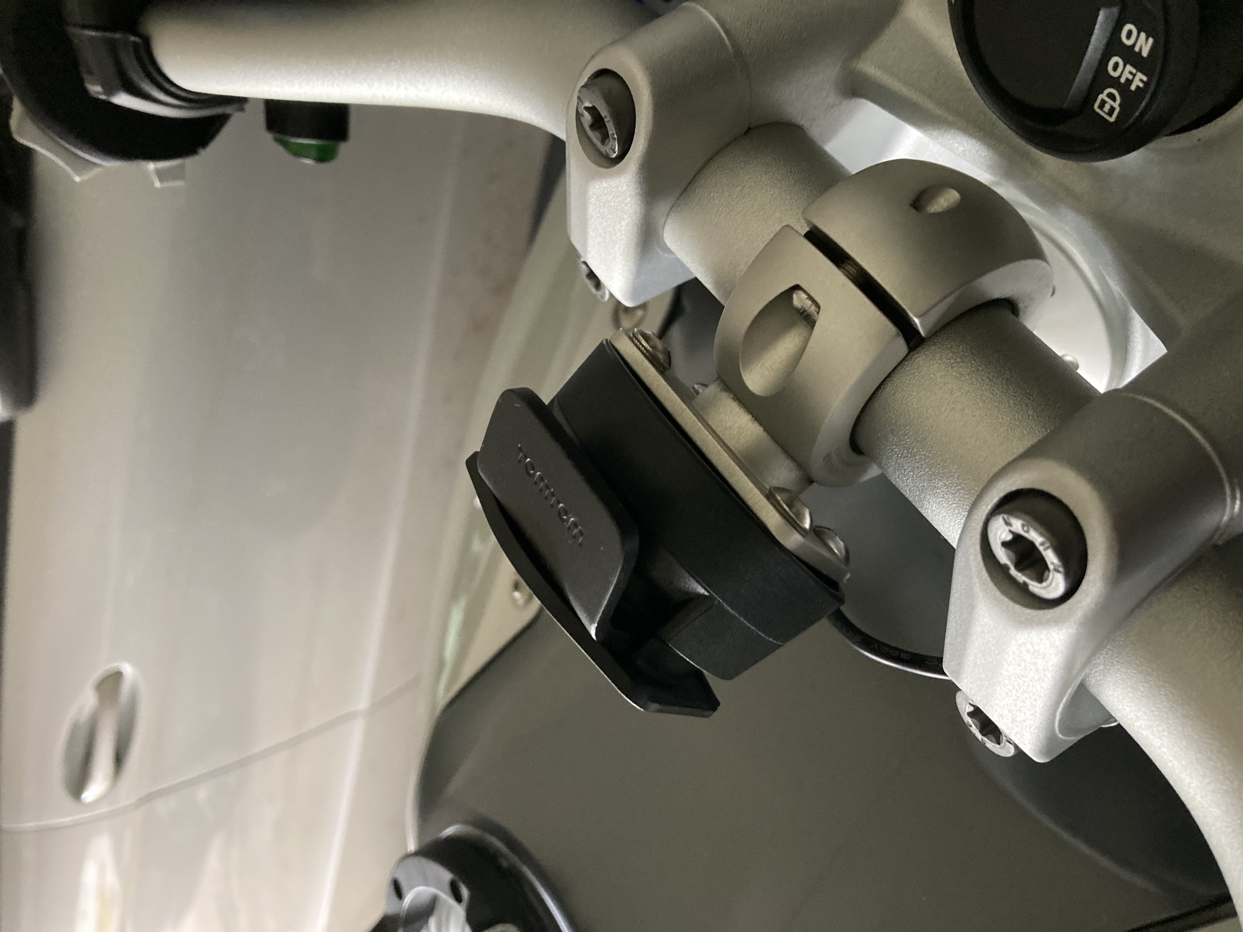

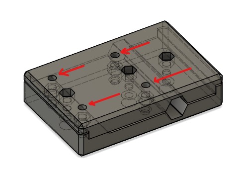

Da es offenbar seit 2017 immer noch keine Alternative zum Klemmbock mit dieser dummen Brücke gibt, muss ich mir noch einen Adapter drucken. Die Bohrungen für das Navi sind jetzt 30 mm zu mir gewandert. Langfristig muss ich mir wohl einen neuen Blechhalter anfertigen mit 30 oder 25 mm Achsenversatz. Je nachdem was mein neuer Adapter für eine Draufsicht möglich macht.

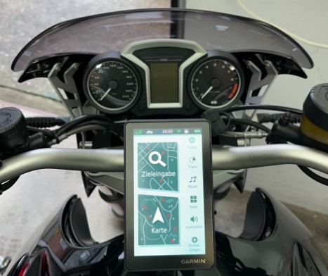

Re: Lenkerklemmbock R1200R
Nee, bei meiner Lösung kollidiert das mit gar nix.
Und auch Schlüssel stecken geht.
https://app.box.com/s/fldxoffm9x0qv6mtzm0rnh0koogv43xi
Das Cockpit Foto, wo die Reifen links zu sehen sind, da habe ich aus meiner Sitzposition die Kamera quasi vor meinen Augen gehaltenen; so 'sehe' ich also während der Fahrt.
Aber so so wie Steinhuder bin ich auch mal eine Zeit lang gefahren - das Navi hält aber nicht ganz so toll die Position, wenn's mal rappelt. (Testet mit alter TomTom Rider II Aktivhalter)

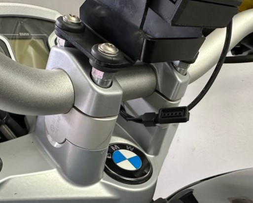

Ich hatte damals schon bemerkt, dass mMn die Klemmböcke der R1200GS 2004-2007 passen sollten.
Vielleicht kann mal jmd die Schraubenabstände messen. Lenkerdurchmesser ist 28,4mm.

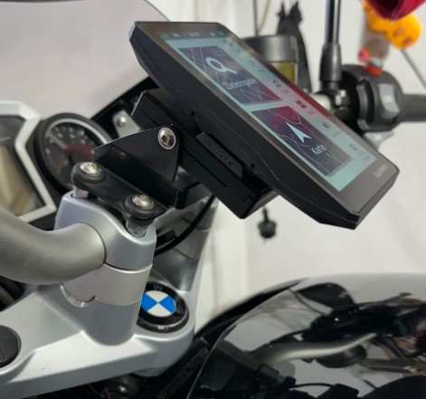

Danke für Eure Beiträge, man lernt ja nie aus, sag ich immer...
Ich habe jetzt meinen Halter montiert.
Wie schon gesagt hätte ich lieber diese Klemme in der Mitte am Lenker gehabt, aber da war ja die Brücke
Die Brücke ist immer noch da - jetzt aber richtig herum. Ich habe das NAVI lieber in der Mitte als alter Linkshänder und Gasgriff loslassen - ist nicht so meins.
Mit Spalt am Lenker zum Fahrer (Navi ist jetzt am Halteblock 30 mm zu mir gerutscht)
Meine Sicht sitzender Weise - ich sehe alles
Mal schauen ob mein Halter jetzt den Praxistest besteht.
