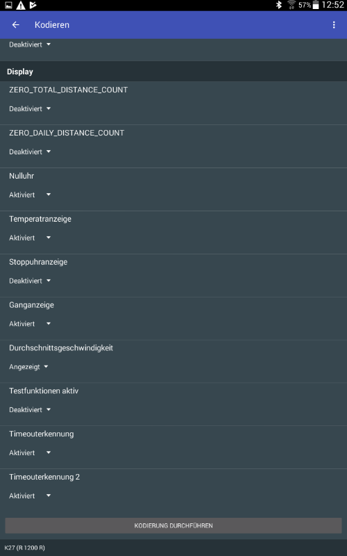

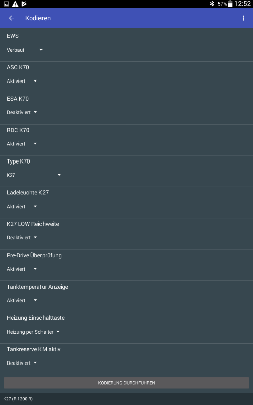

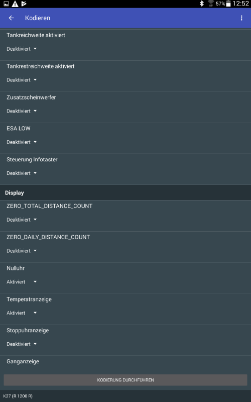

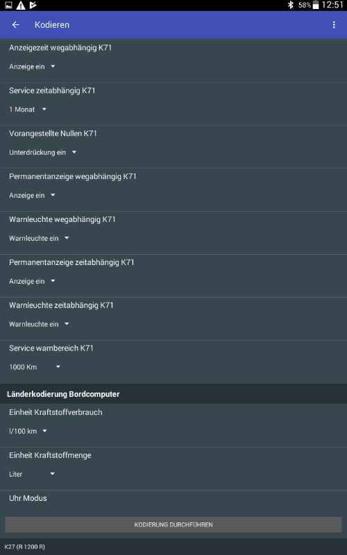

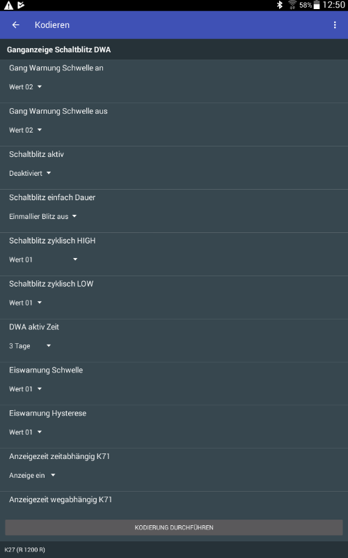

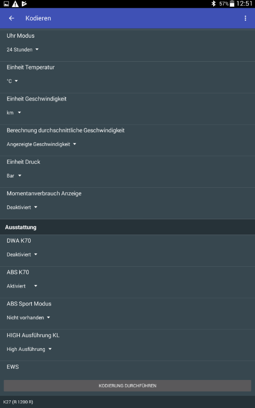

Für die interessierten Nutzer habe ich die Kodiermöglichkeiten bei meiner BMW R1200R (K27) Baujahr 2008 als Screenshot aufgenommen.
Kodierungsmöglichkeiten gibt es im Kombiinstrument (KOMBI - 6 Bilder) und in der Motorelektronik (MOT -1 Bild).
Die Reifentemperatur habe ich nicht gefunden, dafür den Momentanverbrauch.
Interessant, in der Motorelektronik können 3 verschiedene (Hinter-)Radgrößen ausgewählt werden (180/55-17, 190/50-17 & 190/55-17).
- KOMBI_1.png (62.47 KiB) 565 mal betrachtet
- KOMBI_2.png (67.63 KiB) 565 mal betrachtet
- KOMBI_3.png (54.99 KiB) 565 mal betrachtet
Gruß Alex
Re: Dank Motoscan neu im Bordcomputer: Reifentemperatur und Betriebsstunden
Bild 4-6
- KOMBI_4.png (51.11 KiB) 564 mal betrachtet
- KOMBI_5.png (56.82 KiB) 564 mal betrachtet
- KOMBI_6.png (55.01 KiB) 564 mal betrachtet
Gruß Alex

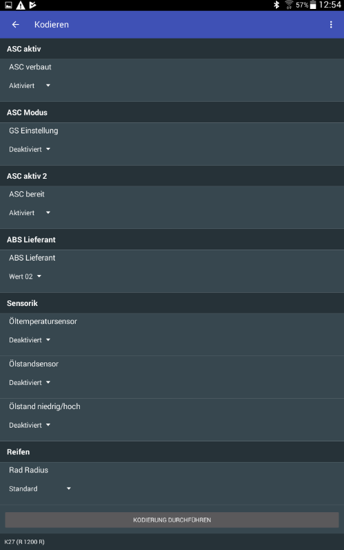

Motorelektronik
- MOT.png (50.61 KiB) 563 mal betrachtet
Gruß Alex

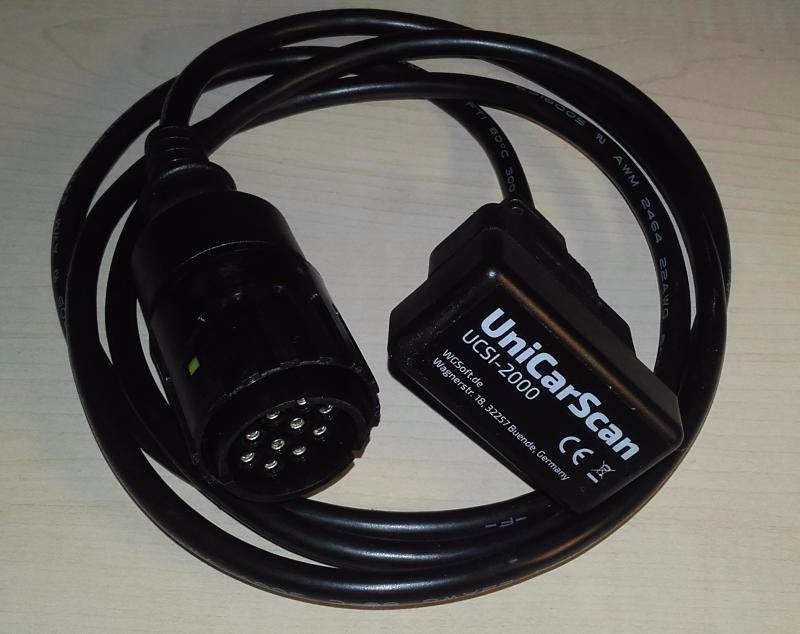

Möchte jetzt einmal mit einem Vorurteil aufräumen. Hier wird immer von Qualität geschrieben. Der Grund, warum eine Kfz Werkstatt, die mit Prüfgeräten u.ä. ihr Geld verdient, auf Profigeräte zugreift, dürfte hinlänglich bekannt sein. Dass aber Hobbyschrauber wie wir nur gute Ergebnisse mit solchen Geräten erzielen ist falsch. Dass es mit einem Billigstgerät geht, ebenso.
ChristianS hat ja schon geschrieben, dass er mit einem Billigstgerät kein Ergebnis erzielt hat und ich kann das auch bestätigen, weil mein 3,50 € OPD Adapter, aus welchen Gründen auch immer, mit der BMW tauglichen App nicht kompatibel ist.
Jetzt geistern hier Preise von ein paar Euros bis zu über 500 € teuren Geräten durch die Gegend. Wieviel muss nun ein Hobbyschrauber wirklich anlegen, wenn er kodieren, Servicerückstellung usw. durchführen möchte? Die drei gezeigten Geräte können alle das gleiche, Ausnahme WLAN, wie zB. das GS-911.
Von PHS genutzt
Anbieter zB. Wunderlich
Diagnosegerät GS-911 WiFi-Version mit Kabel
ca. 480 €
Von ChristianS genutzt
Anbieter WGSoft
OBDLink LX 99 €
Kabel 29,90 €
Motoscan Ultimate App 50 €
ca. 180 €
Von mir Im Internet zusammengesucht
Adapterkabel (ebay) 12 €
UniCarScan BT Diagnoseadapter WGSoft.de 49 € (Wird vom MotoScan App Herausgeber empfohlen).
App MotoScan Ultimate 50 € (ohne Kodieren 30 €)
ca. 110 €
Es gibt jetzt sicher noch einen funktionierenden OPD Adapter, der noch ein paar Euro billiger ist, aber den zu finden, wird mit Sicherheit teurer, als ein definitiv funktionierender.
Ich finde die Möglichkeit in das Gehirn unserer Motorräder hineinzuschauen eine nette Spielerei und manchmal macht es sogar Sinn, das Programm seinen Bedürfnissen anzupassen. 110 Euro sind zwar echtes Geld, wenn ich aber bedenke, dass Werkstätten für das Fehlerauslesen oder die Servicetermin Rückstellung nicht wenig Geld nehmen, dann rechnet sich das uU. Wer den Service selbst macht, für den sowieso. Ich habe so ein Teil, aus reiner Neugierde und Spielerei.

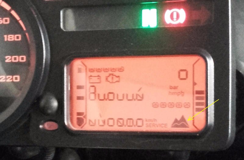

Habe jetzt ein wenig mit der App herumgespielt und auch mal das gesamte Display anzeigen lassen. Dabei bin ich auf ein Symbol gestoßen, welches bei mir noch nie angezeigt wurde. Wer weiß was es aussagt? Mein ca.100 € Spielzeug
- Beiträge: 5091
Das ist der Offroad-Modus vom ESA. Die hohen Berge bedeuten schwieriges Gelände, die weniger hohen Berge bedeuten leichtes Gelände. Da du das gesamte Display anzeigen lässt, werden beide gleichzeitig angezeigt.Dabei bin ich auf ein Symbol gestoßen, welches bei mir noch nie angezeigt wurde. Wer weiß was es aussagt?
Die Kosten beliefen sich übrigens "nur" auf 160EUR. Den Adapter gabs im Angebot für 79EUR.
Mehr als eine Spielerei ist es für mich auch nicht wirklich.

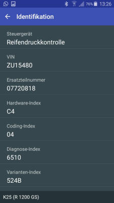

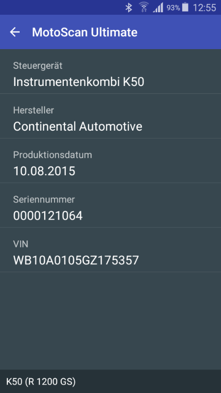

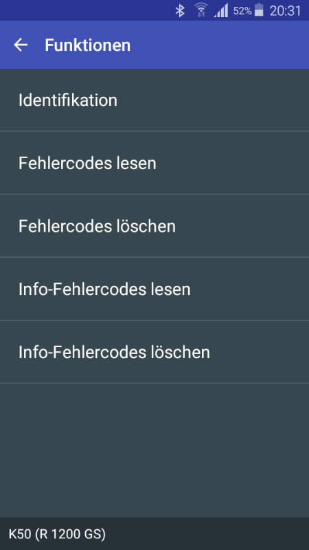

Hatte gerade Zeit und Lust mit meinem neuen Spielzeug ein wenig zu testen. Dabei kam etwas Ernüchterung auf, nicht weil MotoScan nichts taugt, ganz im Gegenteil, sondern weil ich in meinem Bordprogramm viel weniger einstellen kann, als ich dachte. Beispiel Reifensensor, da ist nichts von Temperatur zu lesen, obwohl der Druck auf 20° C gemittelt wird.
Betriebsstundenanzeige finde ich ebenfalls nicht.
Beim ABS steht "no Data", wird dort nur etwas in Fahrt/Betrieb angezeigt?
Deshalb die Frage, gibt es irgendwo einen Hinweis, was bei meiner K25 (R 1200 GS) alles angezeigt bzw. Einstellbar ist?
Nochmals, das Teil ist bei mir eine reine Spielerei, mit Ausnahme des Fehlerauslesens und gegebenenfalls einer Servicetermin Rückstellung. Trotzdem wäre es schön zu wissen, was alles geht.
- Beiträge: 5091
Bist du sicher, dass du auf dem Bild im Steuergerät "Kombiinstrument" bist?
Sieht mir mehr nach Steuergerät "Reifendruckkontrolle" aus. Das hat nichts mit "Anzeige im Display" zu tun.
emca
Da hast du natürlich recht, im Kombiinstrument habe ich vorher nachgesehen, aber nichts gefunden, deshalb noch einmal der Ausflug in die Reifenkontrollanzeige.ChristianS hat geschrieben: 21. November 2017, 21:54 Bist du sicher, dass du auf dem Bild im Steuergerät "Kombiinstrument" bist?

Wo könnte der Fehler liegen?
- Screenshot_2018-04-25-20-31-38.png (51.57 KiB) 277 mal betrachtet

Was siehst du, wenn du eins zurück gehst?
Screenshotte ggf mal von Anfang an.

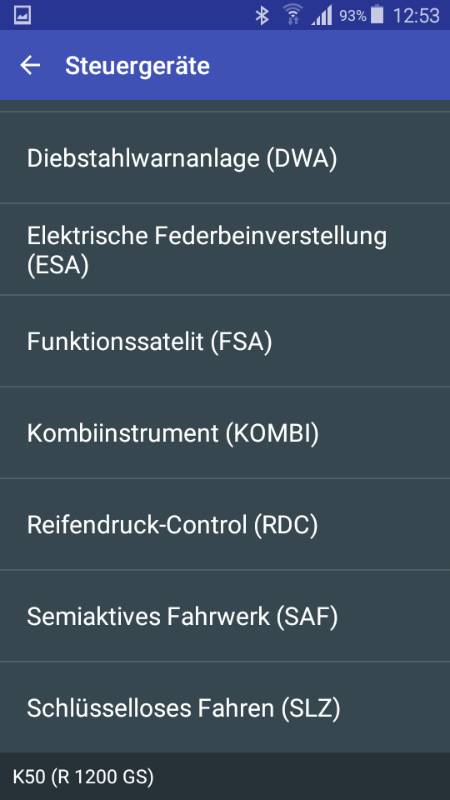

Wenn ich dann zB auf kombiinstrument gehe, kommt der screnshot von oben oder bei anderen no Data.
- Screenshot_2018-04-26-12-55-10.png (67.52 KiB) 243 mal betrachtet
- Screenshot_2018-04-26-12-53-06.png (84.32 KiB) 243 mal betrachtet

Hm, echt seltsam. Laut Kompatibilitätsliste sollte alles funktionieren.
Allerdings lässt man sich ein Hintertürchen offen:
Wenn nicht, de-/installiere die App einfach nochmal neu. Keine Sorge. Dein gekauftes Abo ist danach nicht weg. Zumindest war es das bei meiner nicht, nachdem ich ein neues Handy hatte.WGSoft.de Inh. Wladimir Gurskij hat geschrieben:Funktionsumfang kann in Abhängigkeit vom verwendeten Adapter eingeschränkt sein. Auch Anzahl von Funktionen kann je nach Motorrad Modell unterschiedlich sein. Bitte testen Sie daher vor dem Kauf die Lite Version. Die Lite Version zeigt alle Funktionen, die in der Vollversion bei deinem Motorrad vorhanden sein werden.
