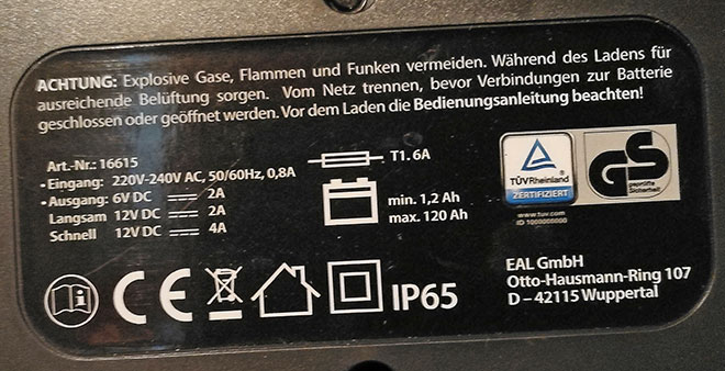

Was für ein Baujahr überhaupt? Fällt mir gerade so ein, das Modelle zumindest bei der K1200S ist es so, bis zum Baujahr 2007 im BC gar kein Datum haben was einstellbar ist.schichti hat geschrieben: 23. Oktober 2017, 23:14 War das Fahrzeug fur längere Zeit von der Batterie getrennt, muss das aktuelle Datum in die Instrumentenkombination eingetragen werden,
Die ein oder andere Funktion im BC wird erst ab August 2007 unterstützt soweit mir bekannt ist. Auch Intervalle zwecks Ventilspielkontrolle z.B.
Zu deinem Lader und deiner Batterie. Ab Baujahr 2006 oder 2007 wurden in BMW soweit mir bekannt generell AGM-Batterien eingesetzt.
Dein aktueller Lader von den Daten her ist gerade so noch passend für eine 12er allerdings sind die 2A schon höher als Normalladung. Aber für dein künftiges Ladegerät solltest du doch mal ein neues Anschaffen.
Normalladung ~10% der Kapazität .. sind bei einer 12Ah also 1,2A.
Schnellladung ~80% der Kapazität.. sind bei einer 12Ah also 9,6A.
Erhaltungsladung ~0,1% der Kapazität.
Was Jogger/Trainer angeht. Schmeiß das Teil weg.
Im Ernst. Jede Ladung und Entladung reduziert die Zyklenzahl die eine Batterie hat.
Eine Überwinterung ist daher wirklich NUR entweder in längeren Abständen nachladen, oder eine direkte Erhaltungsladung die mit 0,1% sehr gering ist, und nur die Selbstentladung ausgleicht, was schon eine Kunst ist für ein externes Gerät das genau wirklich zu berechnen. Da können die 0,1% schon zu viel sein meiner Meinung nach.
Das absichtliche entladen, und anschließend neue Laden mit hoffentlich sehr geringer Stromstärke hat nur einen Vorteil, und zwar den, das eine bereits geschädigte Batterie nochmal "fit" gemacht wird, sofern die Beschädigung nicht all zu groß ist.
Grund ist hier die Sulfatierung bei Batterien, die längere Zeit im entladenem Zustand gelagert wurden. Sulfatierung findet aber ohnhin in einer Batterie statt, bei einem Jogger geht es darum die extrem großen Kristalle zu lösen um zumindest einen Teil der Kapazität wieder herzustellen. So ein Jogger/Trainer ist aber bei regulär gewarteten Batterien, insbesondere wenn diese über dem Winter mit einem Erhaltungsgerät oder zumindest alle 30-60 Tage mal nachgeladen wurde unnötig oder sogar mehr schädlich als dienlich. Man könnte den Jogger dann am ende der Batterielebenszeit nochmal einsetzen, aber gute Ladegeräte haben diese Funktion für den Fall der Fälle ohnehin integriert.
Als Lader würde ich dir also z.B. ein CTek MXS 5.0 empfehlen was diese Erhaltungsladung mehr oder minder hat. Hier wird die Batterie nicht ständig entladen, sondern erst geladen, wenn die Spannung unter einem gewissen Wert fällt.
Sie wird also nicht totgeladen, wie das das ein oder andere Gerät machen würde. Nutze die Funktion selbst zwar nie, aber so hänge ich die Batterie auch mal am 1. eines Monats dran, kann mir dann aber Zeit lassen um es wieder abzustöpseln, ohne da ein riesen Verbraucher den Strom klaut.
https://direktkauf.idealo.de/portal/sho ... U-EALw_wcB ~65€
Mit 0,8 bis 5A Ampere reicht es daher auch für kleine 8Ah-Batterien schonend zu laden aber ist noch ausreichend für Autobatterien im angemessenem Zeitraum voll zu bekommen.

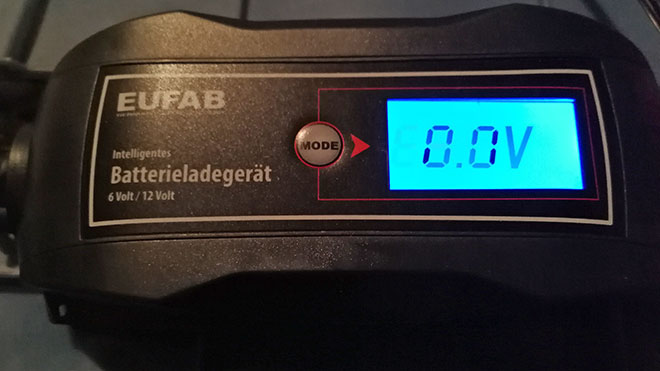

Re: Batterie ausbauen - Daten futsch?
Edit: mal nachgesehen
https://www.amazon.de/EUFAB-16615-Batte ... B01FSQ95Y2
Dürfte dein Lader sein.. Also im Grunde hast du schon alles mit deinem Ladegerät und es scheint auch eine niedrigere Stromstärke zu bieten als das Label auf der Rückseite wohl angab.
Mit deine vorhandenen Lader, sofern er gut funktioniert und den Angaben entspricht, müsstest du also alles bereits mit diesem besitzen was man brauch.
Also Lader behalten, Trainer wegschmeissen, weil dein Lader auch bereits eine Reaktivierungsfunktion besitzt.
Das schöne an einem CTek wäre aber natürlich, das man ein externes Kabel anschließen kann.. man muss also nichts mehr ausbauen zum laden, sofern es in der Garage nicht so kalt wird wie im Schockfroster von Dr. Oetker.

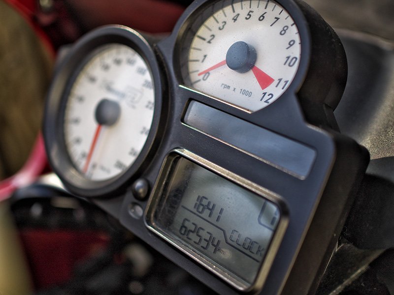

Erstzulassung 6.3.2007, also nicht mehr ganz taufrisch
Ich finde im Display auch keine Datumsanzeige. Kann ja sein, dass sie sich das nur intern merkt!?
Aber muss nichts heißen,ich hab ja bis jetzt auch noch nicht geschafft, mir die Tageskilometer anzeigen zu lassen.
Geschweige denn, sie zurückzusetzen zu können. Da ist ja ein Benutzerprofilreset am Terminalserver einfacher

2007 gab es meines Wissens weder eine Wartungsanzeige noch ein dazu nötiges Datum im Cockpit.
Meinen Tageskilometerzähler finde ich, wenn ich links am Lenker die Taste "Trip" mehrmals drücke. Rückstellung durch längeres Halten derselben Taste.

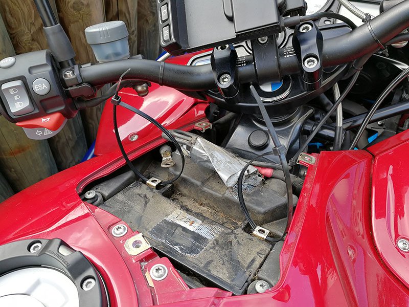

So, gibt kein zurück mehr, die Batterie ist draußen. War tatsächlich etwas tricky, habs mit zwei Kabelbindern gelöst. So richtig, nach letztem Jahr gewechselt, sieht mir das aber nicht aus. Bekommt man über den Schriftzug auf der Oberseite irgendwie das Herstellungsdatum raus? Eher nicht oder?

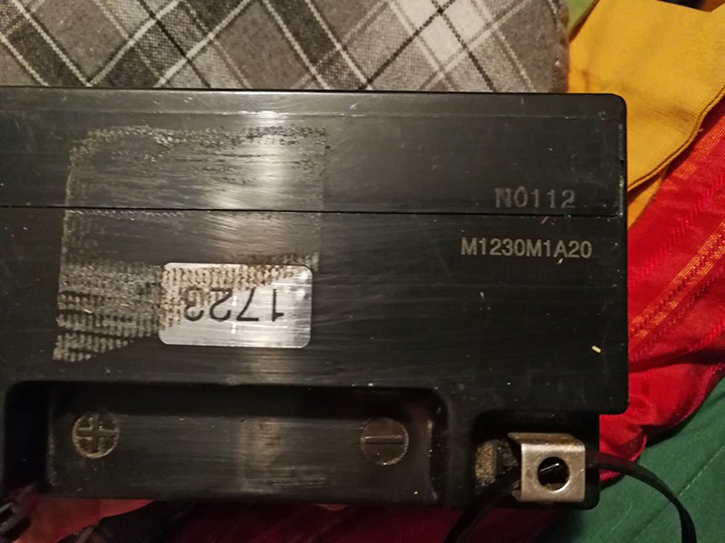

Puh - die ist ja schmuddelig gewesen. Ob man das in einem Jahr hinkriegt wirst du am Ende der nächsten Saison aus eigener Erfahrung sagen können.
Du könntest versuchen rauszukriegen ob es dieses Modell noch gibt und - wenn's dann so wäre - seit wann nicht mehr. Das könnte ein Indiz auf das Kaufdatum ergeben.
Ich hab' meine R auch von der Batterie befreit - auch, weil ich einen Adapter zum Anschluss meines CTEK-Ladegerätes anbringen will.
Im nächsten Frühjahr kann ich dann die Aussagen zu "Daten futsch oder nicht" hier bestätigen oder dementieren.

Oje. Die ist anscheinend schon länger als ein Jahr dort.
Selbst meine vergleichsweise offenliegende Batterie hat nach forciertem Gebrauch von WD40 und Silikonspray (= glänzt anfangs so schön
) nach einem Jahr nicht so viel Dreck angezogen.
Aber sag mal, ist dein Kupplungsflüssigkeitsbehälter leer??
Der müsste normalerweise bis kurz unterm Denkel schwarz sein.
Würde ggf die Flecken unterm Krad erklären...

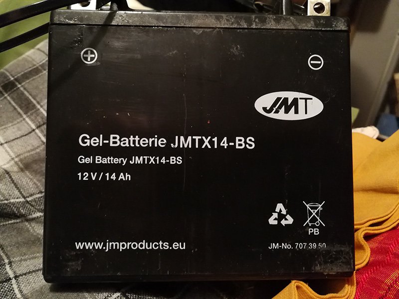

JMT 7073950 gibt es noch. Zumindest im Handel.Alpenbummler hat geschrieben: 31. Oktober 2017, 21:31 .....
Vielleicht ist das eingeschlagene "NO112" eine Produktion aus Januar 2012? Ich weiss es nicht!

Ich hab tatsächlich mal gefragt und auch prompt Antwort bekommen:
"Das müsste eine Batterie aus Ende 2014, Anfang 2015.
Der jeweils erste Buchstabe gibt das Produktionsdatum an
N0112 steht für den 12. Januar 2014 für die Fertigung"

Nachdem die Batterie gestern nach dem Einbau ganz problemlos ihren Dienst getan hat, bleibt die Frage: Muss ich jetzt noch was beachten? Zum Händler, irgendwas einstellen lassen? Die Rote ist direkt beim ersten Druck auf den Starterknopf angesprungen und läuft, als wären keine 4,5 Monate vergangen. Uhrzeit passt auch noch, ich hatte ja nicht auf Winterzeit umgestellt
