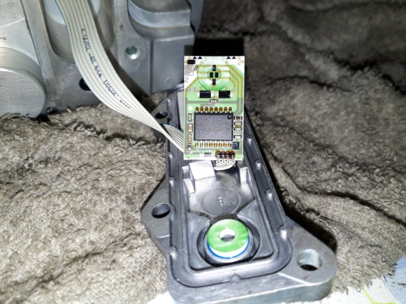

Falls Jemand das defekte Teilintegral Modul gebrauchen kann, hat erst 20000km hinter sich, gebe ich für sehr kleines Geld ab. Außer das der Druckfüller für den vorderen Bremskreislauf defekt ist, funktioniert er tadellos.

Habe genug Hochauflösende Bilder von der Reparatur und vom ABS Modul und dessen Innenleben gemacht. Bei bedarf anschreiben.
- klein[1].jpg (114.43 KiB) 291 mal betrachtet

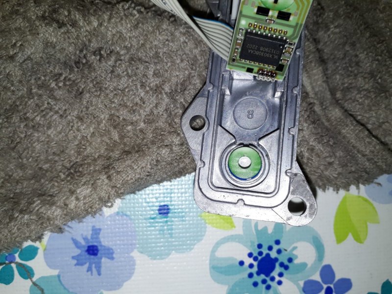

Die Größe des IC ist 10,5 X 7,4 mm? mit 16 Beinchen 0,32 mm Da braucht es gute Augen und eine ruhige Hand. Und ne große Lupe.

hab ich eigentlich alles, nein es muss mit Heissluft gelötet werden weil auch zuviel Wärme in das Bauteil gelangen könnte. Und diesen Heissluftlöter hat nicht jeder. Mitlerweile glaube ich nicht das es am IC liegt, meiner Meinung ist es die Druckfläche die irgendwann zu eingedrückt ist. Man müsste mal FTE kontaktieren ob man dieses Bauteil nicht bei denen noch nachkaufen kann. Ja irgendwie müssen die Reparateure der ABS Module auch dran kommen, den ich glaube nicht das man sowas reparieren kann.
- Drucklatte[1].jpg (111.16 KiB) 269 mal betrachtet

Ich habe im Rahmen der R1200GS ABS Reparatur mit Jemand gesprochen, der mit?verantwortlich die ABS Sachen geleitet oder entwickelt hat, ich will da mal vorsichtig sein. Jedenfalls ein Wissender.
Es gibt weder Bauteile noch Teile nach extern zu verkaufen, das kannst du vergessen. Bei der Auftragsvergabe steht genauso wie die Spezifikation oder Lastenheft Rüttelfestigkeit EMV. usw... dass keine Teile an einen anderen als BMW, FTE geliefert werden. Punkt.
Entweder man findet so ein Teil auf dem Markt und kann was machen, oder nicht, wobei das hier ja noch ein Glücksfall ist , wenn der Aufdruck auf dem IC nicht unleserlich gemacht wird, oder abgeschliffen oder auch nur verblasst ist.
Selbst wenn du ein Luftlötgerät mit großer Lupe gekauft hättest, wäre da nicht die Sache günstiger gekommen als so?
Was sind denn das für Radio und Fernseh Elektroniker, die so was nicht haben? Jugend forscht weniger als die Rentner?

eigentlich ist dieses Bauteil unnötig, es misst nur den Aktuellen Druck ob zu viel oder zu wenig Bremsflüssigkeit vorhanden ist um das ABS-Modul abzuschalten oder gar nicht erst anspringen lassen um selber keinen Schaden zu nehmen (gute Sache um Ungeschadet auf dem Schrott zu landen weil der Drucksensor put ist und BMW bei Laune zu halten, den wo ein Wille ist, ist auch ein Weg). Als ich die Maschine gestartet habe musste ich erst die Fußbremse betätigen damit das ABS-Modul ansprang, aber die Handbremse wo eigentlich der Fehler lag weil zu viel Bremsflüssigkeitsdruck angezeigt würde funktionierte das Bremsen danach auch über das ABS-Modul ohne einschränkung. bis das ABS-Modul nach ca. zehn Minuten ausfiel und durch Zündung aus Zündung an, danach mit der Betätigung der Fußbremse wieder ansprang. Man müsste diese unnötige Druckmessgeschichte überbrücken können. Ich denke mal so machen es die Reparateure wenn man eh nicht diese Bauteil nachkaufen kann.

Kann sein im Lasteheft stand, "bei fehlender Bremsflüssigkeit Fehlermeldung Abschaltung oder kein Betrieb." Also nix mit Überbrückung bei Reparatur durch RH..oder sonst einen Garantiegeber, vermutlich

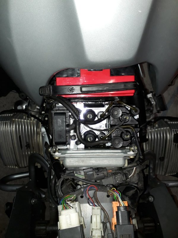

Problem, neues Modul sauber eingebaut und entlüftet. Springt mit Betätigung der Zündung auch sofort an. Fehlermeldung ABS 4HZ blinken ist immer noch da. Bei Vollbremsung mit Handpedal aus etwas höherer Geschwindigkeit blockiert der Hinterreifen. Bei Vollbremsung mit Fußpedal alles in Ordnung. Hilfe!!!

Bin morgens erst um vier Uhr fertig geworden. Hab mich so gefreut dass das Ding neu ist, jetzt könnte ich wieder heulen

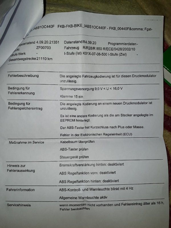

war heute bei BMW Fehlerspeicher auslesen. Hat nur 25 Euro gekostet. Ergebnis: Vollintegral passt nicht auf Teilintegral. Von Außen eins zu eins, Anschlussleiste eins zu eins, aber die Elektrik der Anschlussleiste ist anders. Hab versucht den Verkäufer vom neuen Vollintegral anzurufen, der geht aber nicht ans Telefon. Eine neues Teilintegralmodul kommt auf 1800 Euro. Ich werde experimentieren: erst, die Elektroniksteuerung des Teilintegrals auf den Vollintegral stecken, wenns passt und funktioniert. Oder die Messdruckplatine des Vollintegrals in den Teilintegral pflanzen.
Auf jedenfall ist beides eine Tonne Arbeit.

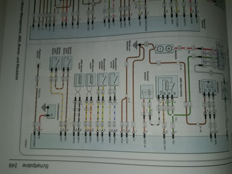

Schaltplan zeigt dass das ABS-Modul keine verbindung zur Motorsteuerung hast.
- 20180117_151750-774x1032[1].jpg (85.57 KiB) 111 mal betrachtet
- 20180117_151843-1032x774[2].jpg (50.23 KiB) 111 mal betrachtet
- 20180117_151611-1032x774[1].jpg (62.9 KiB) 111 mal betrachtet
