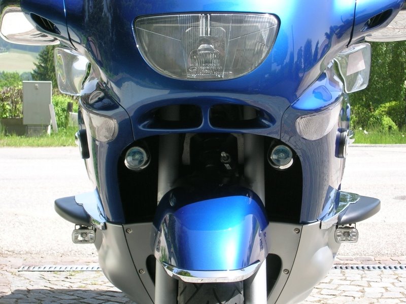

Hallo Wolfi,
den Platz oben in den kleinen Öffnungen würde ich nicht nehmen. Hier ist der Zusatzscheinwerfer zu nahe am Hauptscheinwerfer und dementsprechend die Lichtausbeute zu gering.
Außerdem zu eng gesetzt.
Der beste Platz ist mMn zwischen den Seitenverkleidungen oder unter den Sturzbügelabdeckungen.

Franken Wolfi hat geschrieben: 24. Februar 2019, 21:07 OK, ich dachte das geht, da die 04er da einen Zusatzscheinwerfer verbaut hat.
Das ist kein Zusatzscheinwerfer, das ist das Fernlicht.

Hallo Gottfried,
habe mir gerade die Front Deiner LT betrachtet. Die Platzierung der Zusatzscheinwerfer unterhalb der Sturzbügelabdeckung könnte meiner LT auch gut stehen (BJ 2007). Betreibst Du die Spots dauerhaft oder wie schaltest Du die?
Danke für eine kurze Info und Gruß
Jan
Gottfried hat geschrieben: 24. Februar 2019, 21:16 Hallo Wolfi,

8) Hab die MotoBozzo mit dem Abblendlicht gekoppelt und konnte die Zusatzleuchten bei Bedarf mit einem zusätzlichen Kippschalter am 6er Schaltblock an- bzw. abschalten. Das gleiche Schema mit den PIAA Leuchten darüber, diese aber mit dem Fernlicht gekoppelt.
Die MotoBozzo hatte ich meist ständig an. Auch bei Tage.
