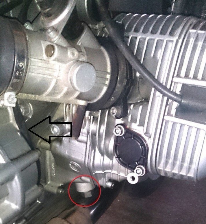

Also erst mal was ist das für eine Flüsssigkeit? Kann ja Kondenswasser aus dem Auspuff unter den Motor tropfen..
Auf dem Bild sehe ich keine Undichtigkeit, sollte es transparent sein kann es Getriebeöl sein aber nicht an der Stelle.
Ist das Motoröl noch hell kipp die maschine auf den Linken Zylinder ( Weiche Unterlage) mach den Spanner raus und dreh die Dichtung rum und schraub es wieder vorsichtig zusammen. dann mit Bremsenreiniger abwischen. Nachsehen.

Srry Leute, ich habe mich vertan. Meine Idee war eigentlich das er Öl vom HAG-Eingangswellengetriebe verliert.
Re: BMW R1100R Flüssigkeitsverlust
Hallo locke1 dein Link hat mir was gebracht !!!
Die Schraube wo der blaue Pfeil ist. Das isses. Also ist das Motoröl!

Hi
hat ja der Martin schon geschrieben, is der Steuerkettenspanner, wird aber normal nicht einfach mal so undicht ohne das man dran war!
Dort sammelt sich aber auch gern Öl wenn woanders sift, is halt der tifte Punkt am zylinder !
Die Dichtung kann einfach getauscht werden, ohne die Dicke auf die Seite zu legen, rausschrauben- neue Dichtung- reinschrauben fertisch !!
Gruß Bernd
Was is den das nu für ein schwarzer Streifen , Lamdasondenkabel oder Dichtung zwischen Motor u. Getriebe ??
Gruß Bernd

Ich tippe auf Lamdasonde. Kann mir nicht vorstellen was das sonst wäre.

genau das ist das Lambdasondenkabel.
