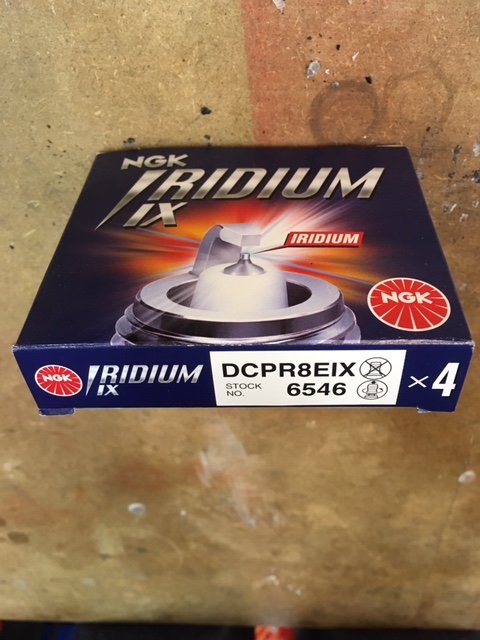

Gebe 4 neue Iridium-Kerzen für R1100R ab, zum Einstandspreis + Porto aus CH.
Meine ehemalige R1100R hatte solche, kein KFR.
Diese Iridium-Kerzen passen nicht für meine R1200R anno 2012, daher das Angebot.
(Frage an Euch: gibt es überhaupt Iridium-Kerzen oder zumindest bessere Kerzen als die Original-Kerzen für meine aufgebohrte R1200R ?)
