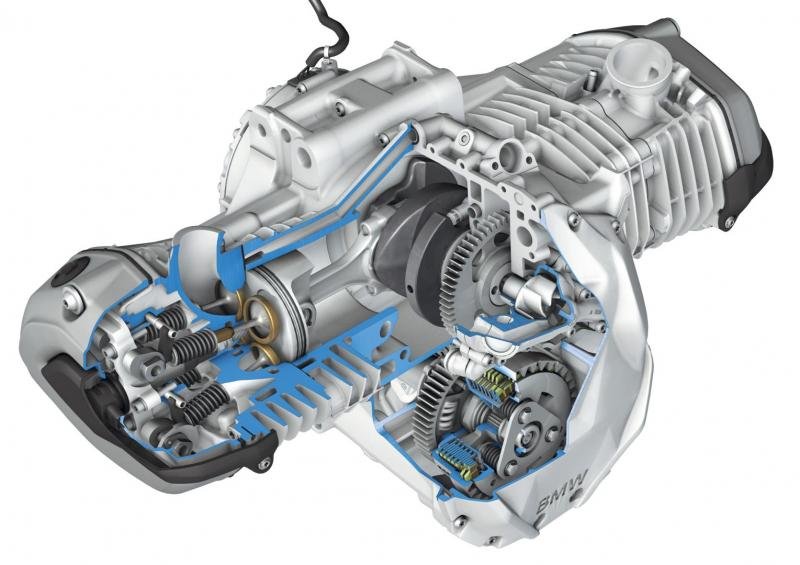

Bei den R12x LC sitzt die Kupplung weit unten im Motor, unterhalb der Kurbelwelle. Bei mehr Öl als nötig liegt die Kupplung tief im Ölbad. Dadurch trennt sie schlechter und es kracht und ruckt beim Schalten in den ersten GangRE7 hat geschrieben: 9. Februar 2019, 13:29Das habe ich jetzt schon öfter gelesen, in verschiedenen Foren und bei verschiedenen Marken.
Gibt es dafür eine schlüssige Erklärung?

Das mit der Lage der Kupplung glaube ich nicht so wirklich !!!
Warum schaltet es dann bei kaltem Motor besser? Da ist doch das Öl noch zäher.

Das es beim einlegen in den ersten Gang Geräusche macht liegt daran, dass der Motor sich ja dreht und das Getriebe nicht. Ich meine natürlich die Wellen. Wenn Du kurz vor dem Stillstand den ersten Gang einlegst ist alles ruhig. Das hat nichts mit dem Ölstand zu tun. Mir geht es jedesmal durch Mark und Bein, ich warte schon darauf das mir irgendwann die Lager um die Ohren fliegen. Aber mein
hat schon einige über 90.000km in Kundschaft und da ist alles in Ordnung. Hoffe mal das das bei mir auch so sein wird wenn ich bei der km Laufleistung angekommen bin

Ich vermute der Ölstand hat sehr wohl einen Einfluss. Wenn du stillstehst sollte sich nur die Kurbelwelle drehen da ja die Kupplung offen ist. Aufgrund des Öles, ist ja eine Nasskupplung, wir aber nun etwas Kraft und somit auch ein Drehimpuls auf die Gertriebeeinganswelle übertragen. Da das Getrieb im N ist, kann sich die Einganswelle frei drehen. Wird nun ein Gang eingelegt, "Knallt" nun die rotierende Eingangswelle in den stillen Rest des Antriebes. Vermutlich deswegen hat die Euro4 einen Ruckdämpfer bekommen. Und vermutlich deswegen lässt sie sich mit etwas weniger Öl besser schalten.

Da das Werk Schaltschläge in der Garantie beanstandet bekam, war die erste Maßnahme, dass Motor- Öl auf halbes Schauglas abgesenkt wurde.
Dann gab es noch eine Hardware Änderung an der Kupplung, glaube Druckstange?
Also keine Vermutliche Aktion, sondern wissend.
