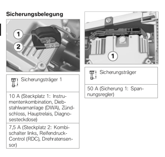

Ja das stimmt, habe auch mal direkt an der Batterie die Ladespannung gemessen , dort kommen 14,3V an.
Ich habe im Bordbuch geschaut es gibt eine 50A Sicherung für den Generatorregler, jedoch finde ich diese einfach nicht
Weiß jemand wo die sitzt und hat ggf. ein Bild davon?

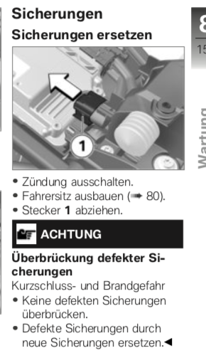

Aus den Tiefen des Forums:
PS: Seite 155:Bursche hat geschrieben: 15. Oktober 2015, 08:00 .......
In der Betriebsanleitung zum Thema Sicherung
finden sich zwei Abbildungen.
Die eine zeigt den Zugang zu den 7.5 und 10 Ampere Sicherungen.
Die zweite Abbildung die Position der 50 Ampere Sicherungfür den Spannungsregler..
Diese Sicherung ist in einem Kunststoff Kästchen verborgen und mit Gewebeband verklebt und mit einem Kabelbinder gesichert. Das Gewebeband und der Kabelbinder muss entfernt werden.
Dann das Kästchen öffnen und die Sicherung ist zu sehen.
Diese ist mit zwei M6 torx Schrauben verschraubt und mit Sicherungslack zugekleistert.
Es kann vorkommen das eine der Schrauben schief hinein gedreht wurde.
Dann kann es zu Komtaktproblemen kommen.
Kaputt machen kann man da nichts.
Kanst du also Bedenkenlos bei gehen.
Aber klemm vorher die Batterie ab!!!![]()

Danke, das hatte ich aber schon selbst gefunden gehabt.Weissblau hat geschrieben: 25. März 2020, 11:23 Aus den Tiefen des Forums:
PS: Seite 155:
Die 2 Sicherungen habe ich, die 50A ist bei mir nicht vorhanden
Habe bei BMW in die Betriebsanleitungen geschaut auch die von 10.2013 da steht die 50A Sicherung nicht drinne.
Ich vermute das meine 2014er noch Modelljahr 2013 ist.
Hilft also doch nur warten bis sie in der Werkstatt ist
