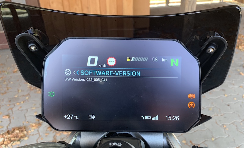

Moin Leute, ich war heute auch mit meiner R zur Einfahrkontrolle.
Auf Nachfrage des Mechanikers warum Softwareupdate, habe ich natürlich
auch das Fehlverhalten Kommunikationssystem Sena eingeworfen.
Mechaniker...ach so...
Das Update hat tatsächlich ca. 3h gedauert. War also laaanges Warten angesagt.
Ende vom Lied, S/W Version: 022_005_041.
Bei mir hat sich jetzt aber nichts merklich geändert.
Grüße Andre
Kawasaki ZX-6 R, 3x Aprilia RSV Mille, BMW F650GS Dakar, BMW R1200GS K50, BMW R1200GSA TB K51, BMW R1250R K53
