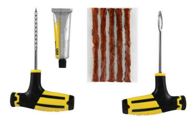

chefffe hat geschrieben: 19. August 2020, 19:13Logo funktioniert das, der Pilz dichtet doch von innen ab und der Luftdruck hält das ewig fest. Ist halt vermutlich eine der teuersten Varianten :D ... Touratech halt :D
Als ideal stufe ich diese braunen Würstchen ein, die -eingeschmiert mit Vulkanisierlösung- mittels einer Art Häkelnadel in das auf 5mm aufgebohrte Loch eingefädelt wird.
Bildquelle: YUNGUN GROUP (HONG KONG) INDUSTRIAL CO.LIMITED
Auf unserer Oman-Tour 2011 kam ein vergleichbares Produkt 16x zum Einsatz. Zum Ende der Reise waren wir richtig fit im Reifenflicken :D

hixtert, genau das ist das Set womit ich es gemacht habe.

chefffe hat geschrieben: 19. August 2020, 19:13 Logo funktioniert das, der Pilz dichtet doch von innen ab und der Luftdruck hält das ewig fest.
Aber wie verbindet sich der Pilz mit dem Reifen? Nur durch den Luftdruck draufgedrückt? Da ist nichts von irgendeiner Vulkanisierflüssigkeit zu sehen.
hixtert hat geschrieben: 19. August 2020, 19:28 Als ideal stufe ich diese braunen Würstchen ein,
Genau so ein Set fahre ich auch mit mir spazieren.

Ich nehme auch die Würste, bisher alles paletti mit denen.
