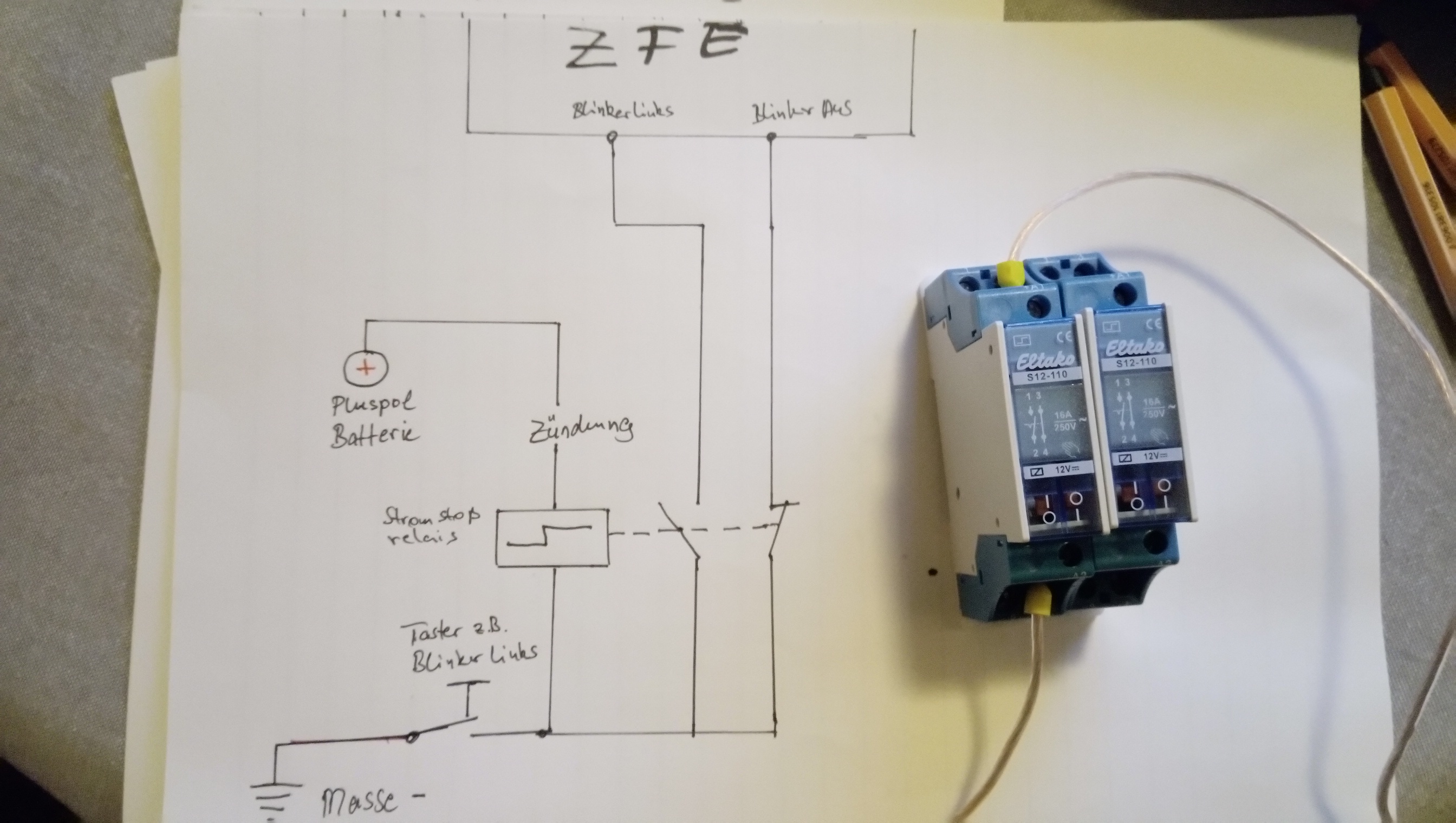

Bubi
Re: Tempomat nachrüsten
#34 Beitrag von Bubi »
nimm den Blinkeraus Taster als Tempomattaster und schalte zwischen den einzelnen Blinkertastern je ein Stromstoßrelais mit Schließer und Öffner dazwischen. So das du mit den Blinkertaster das Blinken Ein und Ausschalten kannst, so wie bei Harley Davidson. Ich habe mir auch die Tage zwei dieser 12V DC Stromstoßschalter gekauft und wollte es die Tage einbauen. Es ist lästig jedesmal beim Blinken den Blinkeraustaster zu suchen.
(909.03 KiB) Noch nie heruntergeladen
