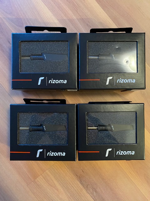

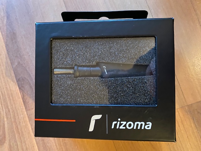

Heute sind von Polo die Rizoma Lauflichtblinker Vision gekommen.

Re: R1250R Sechskantharry
Hi Ingo,
kennen uns aus dem RS Forum!
Brauchen die Rizoma Lauflichtblinker einen Widerstand?
Wie machst du die Abdeckung der Halter, Wunderlich Kappen?
Hallo Frank,
Damals haben die an der RS ganz normal ohne Wiederstände funktioniert.
Die RS wie auch die R haben von Serie aus schon LED Blinker, deshalb ist auch das Steuergerät auf LED eingestellt.
Bis jetzt hat das immer funktioniert, auch bei der Nine t.
Welche Abdeckungen meinst du?
Hinten werden die Blinker direkt am TaiBike Heck verschraubt, keine Probleme.
Vorne werde ich die Blinker mit Adapterplatten von Kellermann verbauen, sollte auch passen.
Ich werde das demnächst dann im Detail zeigen.
Gruß Ingo

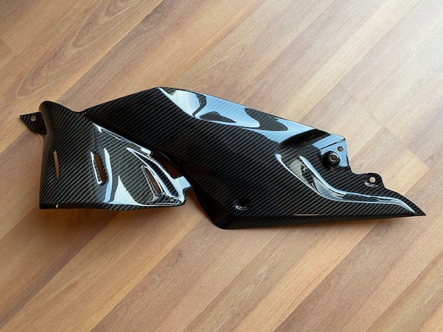

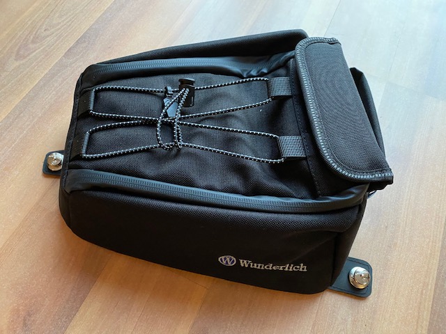

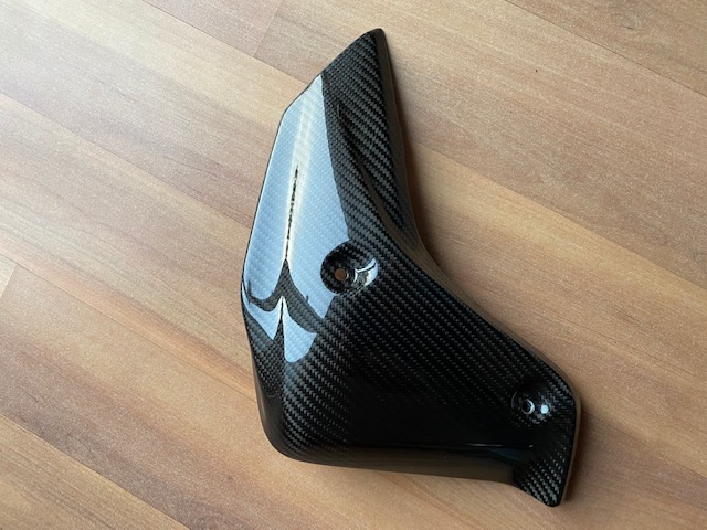

Heute sind folgende Teile gekommen.
Ilmberger Seitenteil Links.
Ilmberger Seitliche Kühlerabdeckung Links.
Wunderlich Tankrucksack Sport.
Gruß Ingo

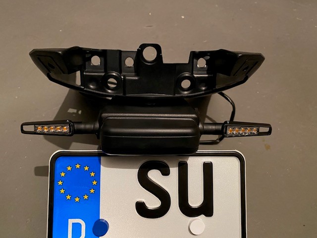

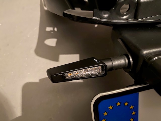

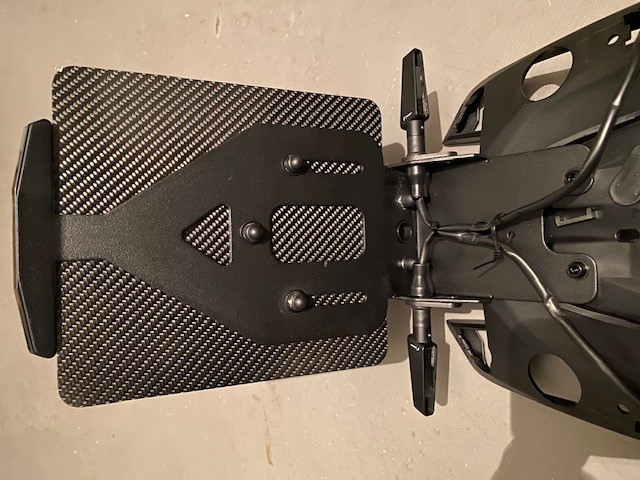

Am Wochenende schon mal an meinem TaiBike Heck weiter gemacht.
Ich habe dort Rizoma Lauflicht Blinker montiert und das Nummernschild.
Hinter das Nummernschild wurde eine 2mm Carbonplatte mit verschraubt, so sieht es meiner Meinung nach auch von Hinten schöner aus.
Dann war mir noch wichtig, das alle Schrauben Schwarz sind, das wurde Teilweise mit Schwarzen Schrauben von Jäger Motorsport und Kunststoff Abdeckungen erreicht.
Gruß Ingo

Mega Aktion, bin echt auf das Endergebnis gespannt
Was kosten denn die Blinker und sind die Plug n Play?

@cheffe,
Die Blinker sind von Rizoma, Typ Vision.
Kostenpunkt pro Stück 75,-€.
Dazu kommt noch ein Adapterkabel damit du die Blinker direkt an die BMW Buchsen anschließen kannst.
Das ganze funktioniert eigentlich Plug and Play wenn dein Moped die Original LED BMW Blinker hat.
Ansonsten kannst du Wiederstände montieren nicht so schön, oder das Steuergerät auf LED Blinker umstellen lassen.
Das sollte auch funktionieren.
Bei mir hat das so an jeder Nine T funktioniert und auch an der RS.

Super Sache, bin auf das Endergebnis gespannt.
Wie breit ist denn eigentlich Dein Nummernschild? Die Innenkanten der Blinker (also die Leuchtflächen) sollten ja 180 mm Abstand haben.
Gruß,
Kelly

Das Kennzeichen hat 180mm, heißt also der Anstand der Blinker stimmt nicht.
Aber da lass ich es im Bedarfsfall mal drauf ankommen, auf die Adapter bin ich nicht scharf.
