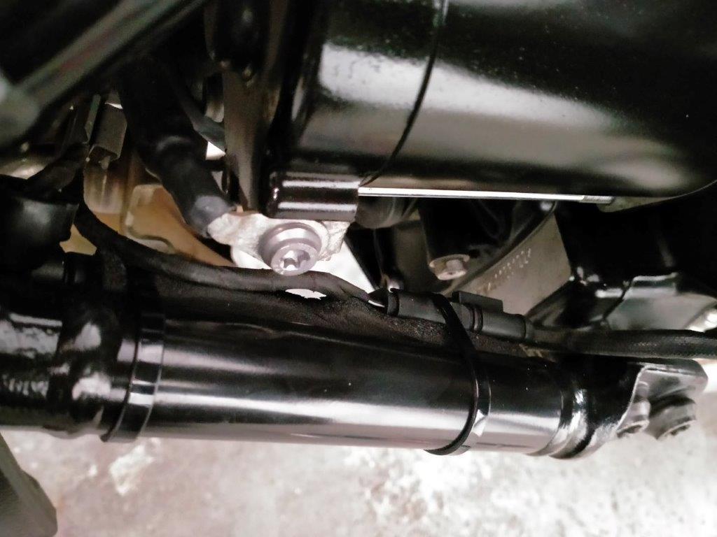

Die Streit gegen die festsitzende Klappe wirst du, wie ich, am Ende verlieren, wobei ich annehme das es da kaum Unterschied zwischen die Wasser- und die Luftgekühlte DOHC geben wird.
Fazit: 507 Euro bezahlen oder die Kabel aushangen (meine erste Lösung) oder die ganze Stellmotor samt Kabel entfernen und ein Ersatzstecker montieren (meine heutige Lösung).
Die ganze Liste von Fetten und Kriechöle stimmen zwar, aber wie kommt man dran. Mit Kriechöle klappt das, kurzfristig, mit Fetten oder Ölen aber nicht. Kannst du vergessen. Die Klappe ist ja nicht demontabel.

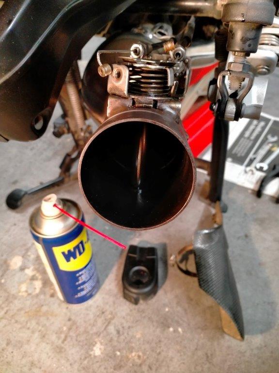

Re: Komisches Geräusch - bsst---bsst---bsst
mit WD 40 sicher wie im Bild gezeigt
