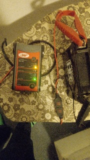

musste auch vor paar tagen Batterie nachladen. Hab das Mädchen lange Zeit stehen lassen. Meine läuft auch nicht ganz rund, mal kräftig und nach abstellen volle Batterie, mal schwach und nach dem abstellen auch schwache Batterie. Wenn sie schwach läuft merke ich auch ein leichtes zwinkern im Abblendlicht wenn ich Bremse dabei leichtes knisttergeräusch. Wollte ganzes Jahr mal dran schrauben, finde keine Zeit. Ich denke der kleine Masse Kabelschuh der auch Locker auf dem Generator saß, müsste ich mal Löttropfen draufschmelzen.

BMW hat zu wenig masse verlegt. An allen Mopeds von mir habe ich zusätzliche Masse von der Batterie zum Rahmen oder Motor oder zu weiter entfernten Verbrauchern z.B. Hirschgeweih der K12 verlegt. Hilft viel.
Übrigens hast du da eine schöne Tischdecke in der Küche :lol: :lol: :lol: :lol:
joerg58kr
Beiträge: 5075
Re: Batterie
#34 Beitrag von joerg58kr »
Bügelbrett von Mutti :D :lol: :lol: :lol:
Bubi
Re: Batterie
#35 Beitrag von Bubi »
Bügelbrett ja, aber Mutti wurde schon vom anderen Bruder beschlagnahmt
