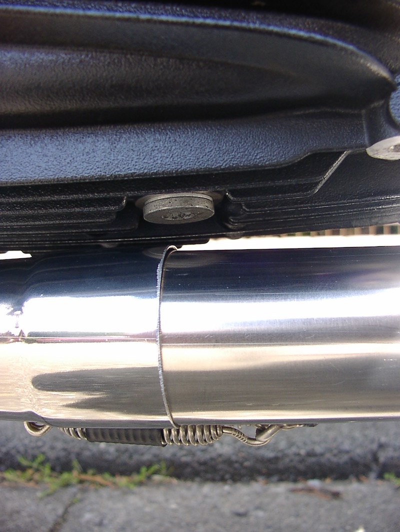

Larsi hat geschrieben: 9. Juni 2022, 07:06 Nö, 50er ist schon richtig ...
10/15/20W-50 ist ok.
20W-30/40 wäre nicht so gut.
Das meine ich ja!
"Billig" auf 20W bezogen und nicht auf "-50" (oder-60).
Meine R1200S (ohne Kat, gerexxert, 138 PS ...) hatte sogar über einen langen Zeitraum ein synthetisches 5W-50 drin. Ohne das ich da schlaflose Nächte hatte. Die Krümmerrohre verliefen nah unterhalb der "Ölwanne" und im Stau auf der BAB bin ich immer sofort brav :roll: mittig durchgefahren. Ist schon beruhigend wenn man weiss das man ein sehr temperaturbeständiges 50'er Öl drin hat. :)
2014 mit 68.000 km verkauft und die fährt heute noch.
