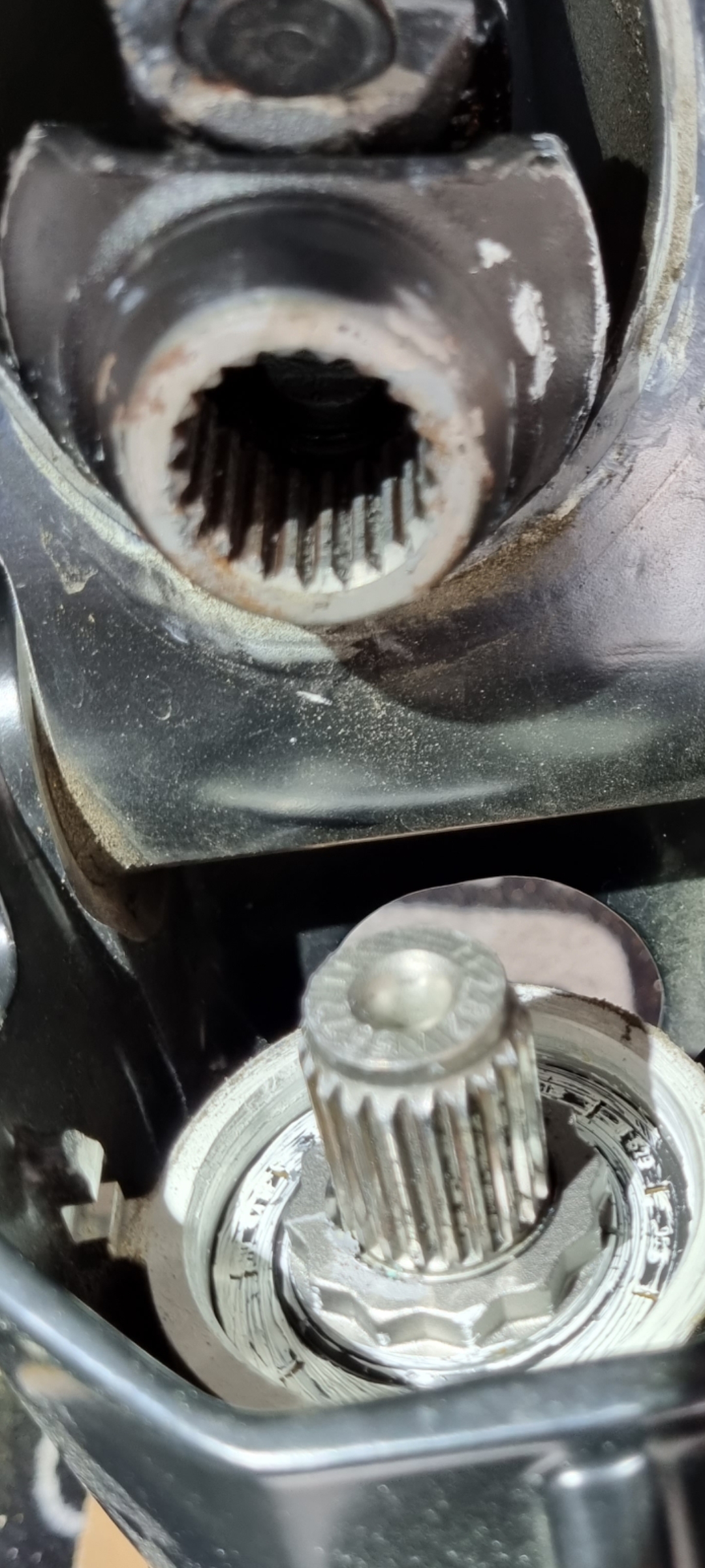

So, ich habe jetzt einen Kardanservice gemacht. Welle ausgebaut, Verzahnungen sauber gemacht (nur unten am Winkelgetriebe hatten beide Verzahnungen leichten Rost, wohl ausgehend von der Kardanwelle) und gut mit der neuen Fettvorgabe geschmiert. Das Optimoly sah recht trocken/wenig aufgetragen aus.
Den Faltenbalg oben hatte ich auch komplett draußen, sowie den unten. Oben war wohl ab Werk auch Richtung Motor Staburags, unten auch Richtung Winkelgetriebe. Das soll wohl nach aktueller Vorgabe nicht sein, deswegen habe ich es beim Einbau dort weggelassen und vorher gereinigt.
Mal sehen, was wird. Ich denke, es schadet nicht, diese Inspektion alle paar Jahre/Kilometer mal durchzuführen.

Kleiner Nachtrag: Im für mich fertig montierten Zustand ist die Kardanwelle bei mir oben am Getriebeausgang nach vorne und hinten beweglich, zumindest im Rahmen des Spiels, das der Sprengring zulässt. Sollte die Welle nun irgendwo festgerostet sein, stellt sich mir die Frage, ob das wirklich keine Auswirkungen außer Demontageprobleme hätte...
Aber vielleicht ist das ja auch nur für R1200RT Behördenfahrzeuge mit Auswirkungen behaftet. ;-)

Hab auch ne 1200R 2018 hat jetzt schon paar km mehr als Deine, hast mich neugierig gemacht. Welches Fett bzw. woher haste genommen. Werde beim nächsten Schlechtwetter weekend auch mal schauen, wie das bei mir ausschaut.
Haste Bilchen gemacht von Deiner Arbeit?

Ich habe das Fett genommen, welches aktuell in der BMW Reparaturanleitung steht. Viele Infos, auch zur BMW Aktion, findet man im Netz.
Ich habe sogar Videos, aber was bringt ein Hochladen? Beschrieben ist alles.

Solche Verzahnungen werden normalerweise NICHT geschmiert und rosten vor sich hin.

Also bei uns im Maschinenbau werden solche Passverzahnungen gefettet...
Hab ich übrigens an meinen Boxern auch gemacht... :thumbup:

... Schaden wirds auf keinen Fall. Nehmt ihr da Optimol?
Machen wir auch so, ansonsten sind es irgendwann keine Passverzahnungen mehr.

chefffe hat geschrieben: 7. Juli 2022, 12:58Nehmt ihr da Optimol?
Ja, das kann man dafür nehmen. Allerdings empfiehlt BMW in genannter Serviceaktion das Klüber Schmiermittel LFT 71-402.

Der Kardan soll doch einen Längenausgleich bringen, also muß er sich bewegen können. Wenn etwas verpreßt wird bei gleicher Temperatur besteht eben die Möglichkeit, dass es "frisst", dann passt nichts mehr. Eine richtige preßpassung wird sicherlich nicht gefettet, aber auch nicht bei gleicher Temperatur verpresst.

Es gibt konstruktionsbedingt keinen Längenausgleich des Kardans, diese Märchen hält sich leider hartnäckig!

Interessant. Dann dürfte ein Festrosten eigentlich nichts ausmachen.

Sicherheitsrelevant ist ein Festrosten nicht, unschön ist es trotzdem, zumal ein Abklappen des HAG dadurch erschwert oder verhindert werden kann.

In der Tat, die Seitenlängen des Parallelograms ändern sich beim Einfedern nicht, aber Winkel der Kardangelenke und dementsprechend die effektive Länge der Kardanwelle.
Ist das Gelenk am Hinterachsgetriebe festgerostet, wirken beim Einfedern Kräfte auf die Gelenke und auf den Sicherungsring an der Getriebeausgangswelle. Beides ist für die Langlebigkeit der Konstruktion nicht dienlich.

Korn hat geschrieben: 6. Juli 2022, 22:18 Ich habe das Fett genommen, welches aktuell in der BMW Reparaturanleitung steht. Viele Infos, auch zur BMW Aktion, findet man im Netz.
Ich meinte auch nicht Bilder von der Reparatur sondern eher von Zustand vor deiner Behandlung also Bilder vom "Rostbefall" weil Bj.2018 und nur sehr wenig gelaufen. Ist aber nicht wirklich wichtig..
Klaus
Korn
Beiträge: 67
Registriert: 30. Juli 2020, 08:06
Mopped(s): R1200R ('18)
Re: Knacken und knirschen im Kardan/Getriebe
#50 Beitrag von Korn »
Bitteschön
