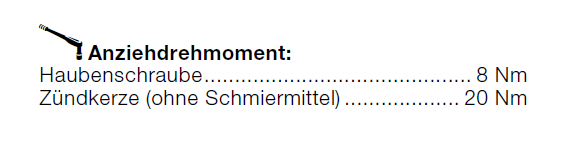

Re: Ölleck im Winterschlaf R1150R
#34 Beitrag von Pepo2 »
Wen sich gegenüber der 1100er nichts geändert hat, braucht die 1150er am Ventildeckel nur 8 Nm, das ist wirklich icht viel, ist ja auch nur M6. Bei mir ist schon mal ein gewinde "weich" geworden. Lässt sich aber problemlos mit Helicoil wieder richt, ohne den Motor zu zerlegen 8).
