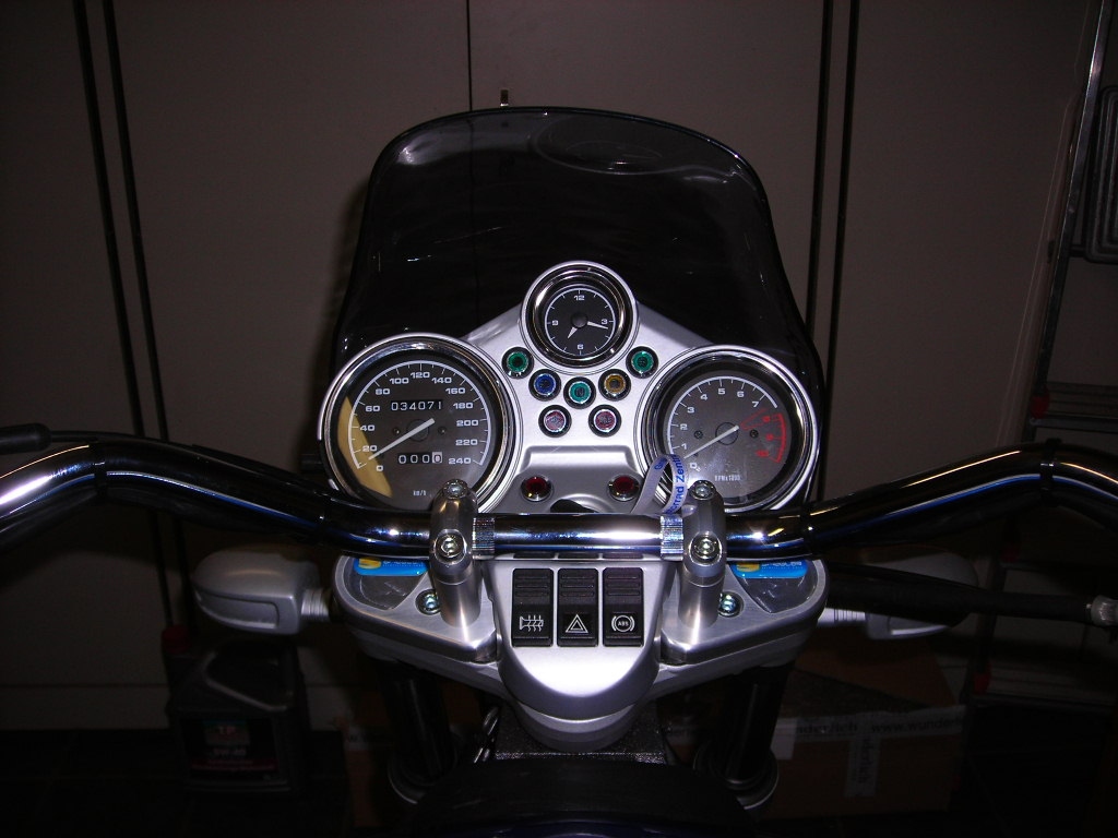

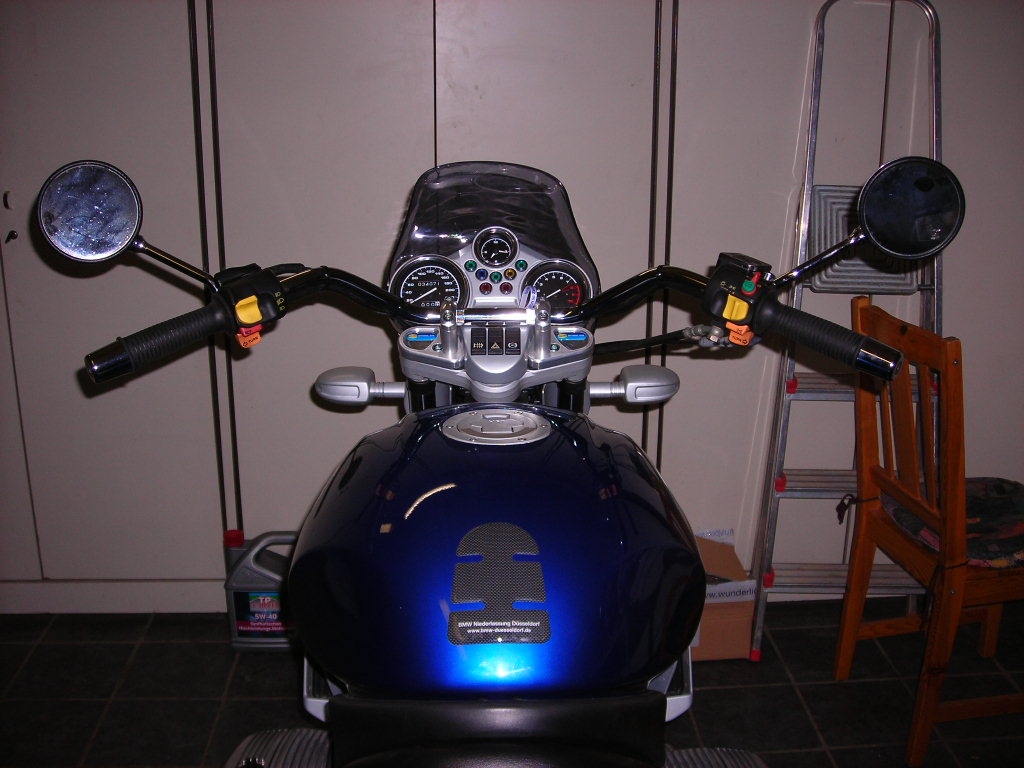

Du irrst hier!Momolein hat geschrieben: 14. April 2023, 21:12 Auch dabei müsste ich meine schönen Armaturen einer anderen Lösung opfern. Da würde ich mich eher noch überwinden und die paar Millimeter Plastik abfräsen. Jedoch hätte ich noch immer keine Zulassung und deshalb schrecke ich vor einem solchen Eingriff zurück. Realistisch gesehen, sehe ich das es wahrscheinlich nichts gibt, was mich in der Hinsicht zufrieden stellen könnte. Ich dachte halt, vielleicht hat jemand noch was in der Hinterhand.
Eine Lösung steht noch immer aus. Danke mal an die Mitdenkenden und Mitwirkenden.
Der Schalterblock und die originale Instrumenteneinheit kann weiterhin benutzt werden.
Der zweigeteilte Rohrlenkeradapter ist ja speziell für den Fall konstruiert - im Gegensatz zu dem Einteiligen für die alten Instrumente.
Die Bilder sagen alles, denke ich mal...

Re: Lenkererhöhung R850R
Vielen Dank, das sieht wirklich phantastisch aus. Langen denn die Züge für den hohen Lenker oder GS Lenker? Und wo krieg ich am besten so eine Brücke?
Man müsste dann noch die obere Scheibenhalterung anfertigen, die am Stummellenker ansetzt. Aber das müsste man auch schon bei der einfachen Erhöhung machen. Da würde mir bestimmt was einfallen.

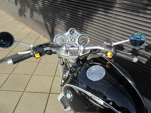

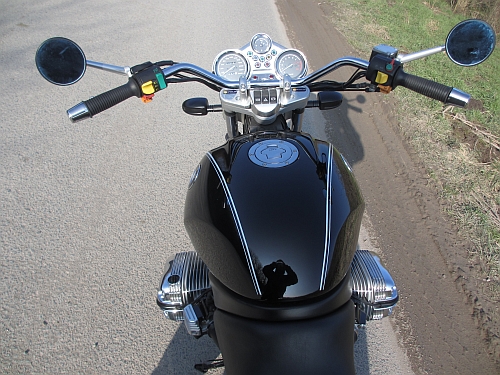

Googeln? ABM baut und verkauft sowas, Spiegler ebenso. Teilweise gibt es Sets mit Motacc-oder LSL-Lenker. Beim Lenker darauf achten, dass er BMW-spezifisch ist und für die Heizgriffe geeignet ist. Die Lenkerenden sind speziell.
Beispiele:
https://gimbel-motorradtechnik.de/produ ... jahr-1997/
https://www.ebay.de/itm/266046336094
Ein originaler GS-Lenker hat auch etwas... (siehe erstes Bild vom Vorbeitrag. Vorletztes Bild zeigt den Motacc-Superbike-Lenker, die anderen beiden den nicht mehr lieferbaren Wunderlich-Tourenlenker.)

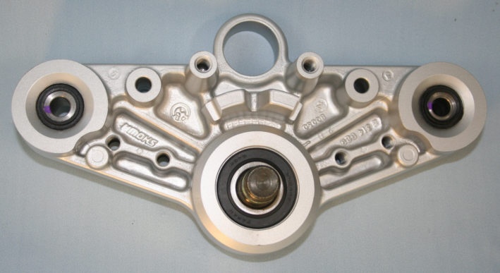

Wie soll das gehen, hast Du die Gabelbrücke schon mal von unten gesehen? Wie hoch kommt das dann, wie machts du die gabelbrücke auf der anderen Fest und was machst dem Belchteil, das ja auch noch dazu gehört?NilsHamburg hat geschrieben: 14. April 2023, 19:41 Ich habe da eine ganz irre Idee: Du schraubst eine obere Gabelbrücke unter oder auf Deine obere Gabelbrücke…

Klar hatte ich die Gabelbrücke von unten gesehen. Und die Lenker-Aufnahme würde im die Höhe der Brücke nach oben gehen. Meine Idee wäre die beiden miteinander zu verschrauben. Zur genauen Umsetzung habe ich mir aber wirklich keine Gedanken gemacht. Das „klein/klein“ wäre eh Aufgabe des Themenstarters gewesen.Pepo2 hat geschrieben: 15. April 2023, 16:00 Wie soll das gehen, hast Du die Gabelbrücke schon mal von unten gesehen? Wie hoch kommt das dann, wie machts du die gabelbrücke auf der anderen Fest und was machst dem Belchteil, das ja auch noch dazu gehört?

Zur optischen Darstellung (hier nur beim Vor-Facelifting-Modell):
