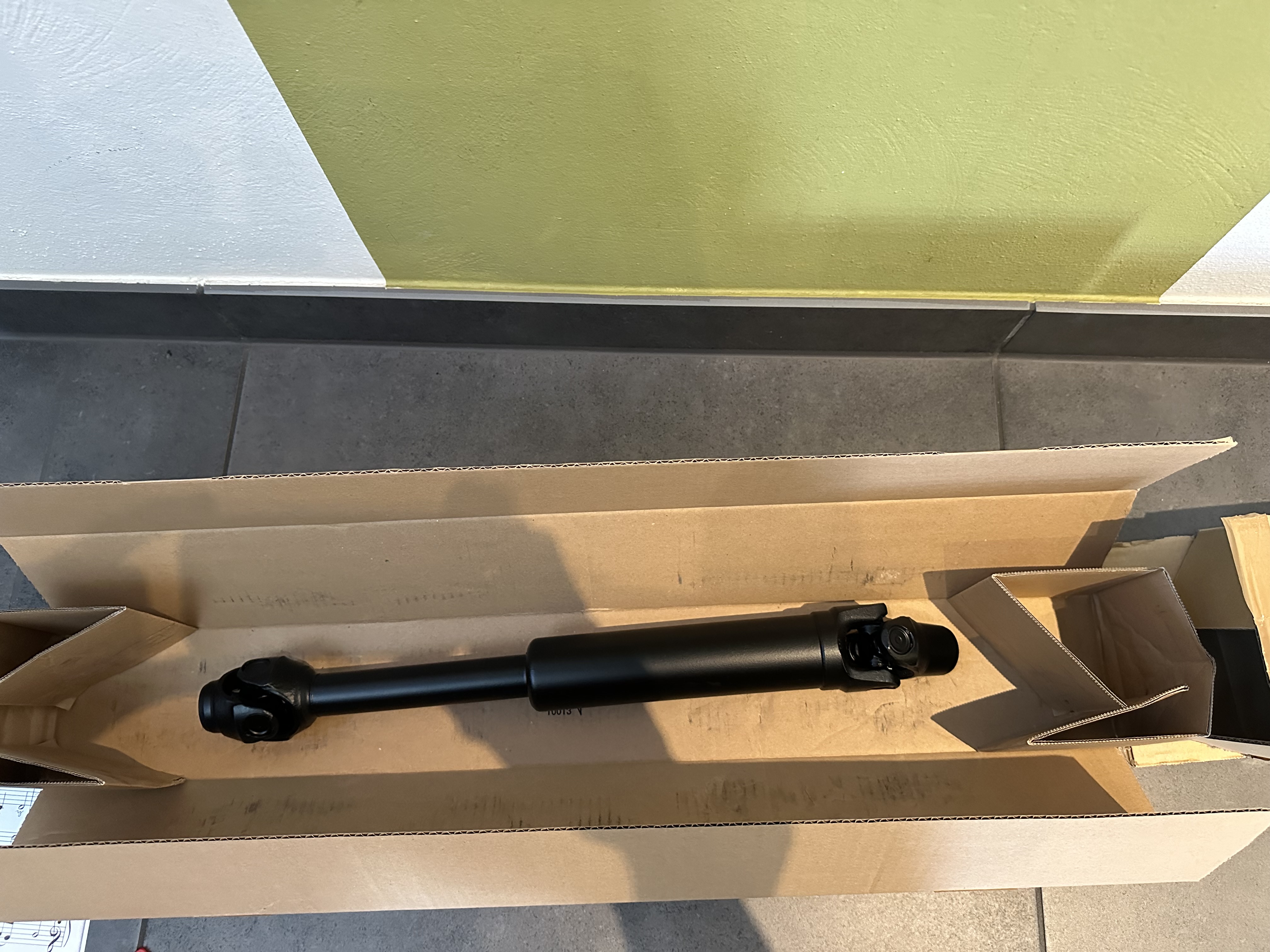

Die Welle für die R1200LC/1250 kostet übrigens keine 800€ mehr sondern nur noch 115€
Es gibt eine neue Teilenummer, alle Wellen, die im Rahmen der Serviceaktion getauscht wurden, haben diese neue Teilenummer.
Ist keine Ente, ich hab‘ mir bei Leebmann eine solche Welle bestellt und geliefert bekommen.
Aktuell gibt es aber Lieferschwierigkeiten, weil Gott und die Welt die 115€ Welle wollen und BMW über 2000 Wellen im Rückstand ist. Wird sich also wieder beruhigen.
Alle 60tkm 115€ für die Welle ist sehr wenig, da braucht man sich nicht zu beschweren.
Ob die R1300 Welle ähnlich günstig wird???
https://next.leebmann24.de/kardanwelle-331709
(2.14 MiB) Noch nie heruntergeladen

OhGottohgott hat geschrieben: 31. Oktober 2023, 09:43 https://next.leebmann24.de/kardanwelle-331709
In Mattschwarz - Schick!
