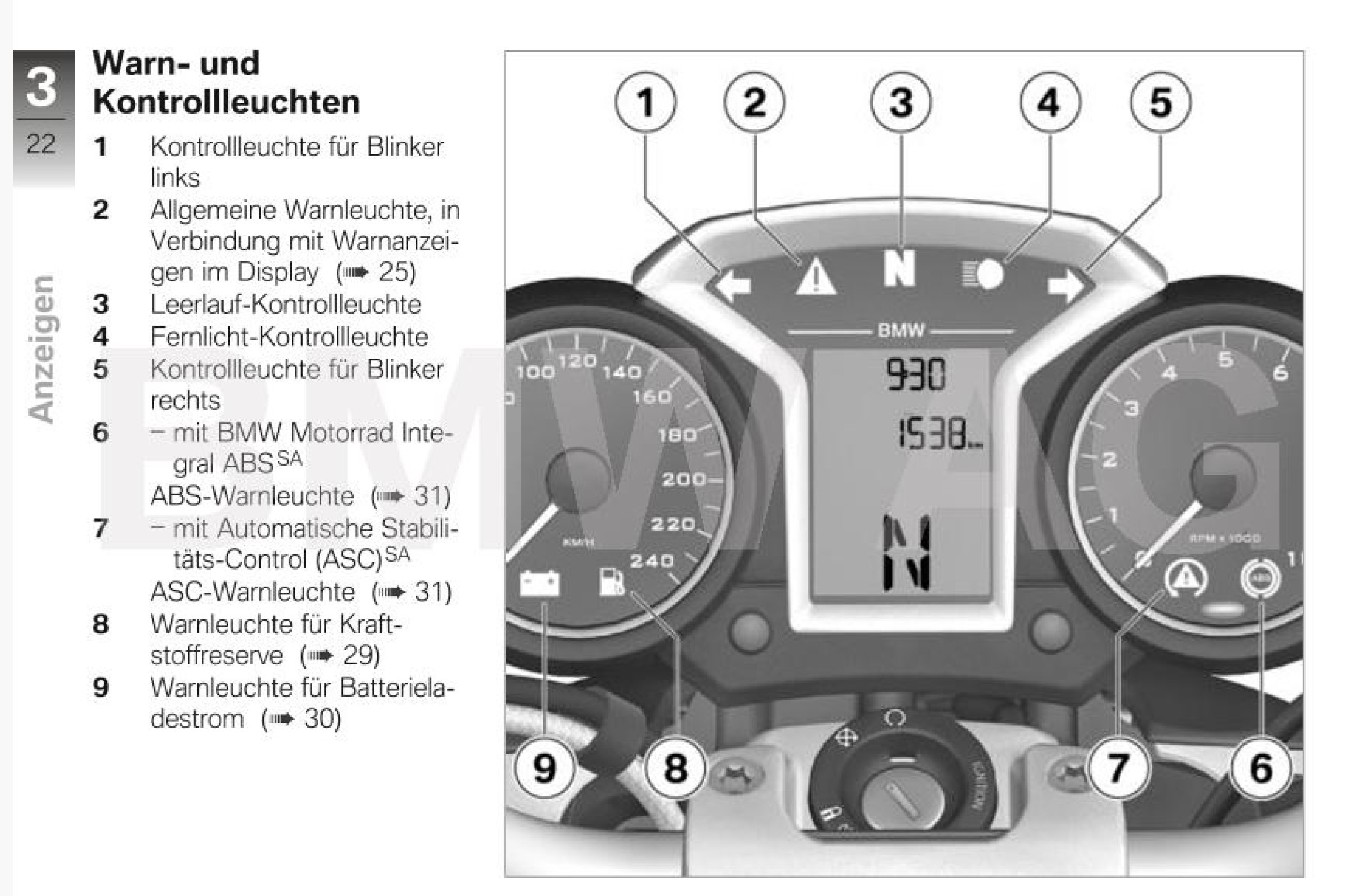

alos ich meine der Blinker geht nach einer Zeit oder Wegstrecke eh aus.. warum sollte ich das ändern?
Ich brauche eher eine Blinkerkontrolle die ich auch sehe..

Der TÜV auch.teileklaus hat geschrieben: Ich brauche eher eine Blinkerkontrolle die ich auch sehe..

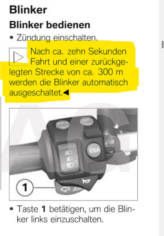

Die Blinker schalten sich nach 10 sec. bzw. 200m automatisch ab, Blinkerkontrollleuchte sollte getrennt nach rechts/links im Cockpit vorhanden sein. Beim alten Modell (vFL bis BJ 2010) im Tacho, sonst siehe Bilder

bei meiner R1200R (2011) schalten die Blinker nach 250/300 m ab. Wer Autobahn fährt, dem gefällt das. In vielen anderen Fahrsituationen ist das viel zu lange. Die Werkstatt mit entsprechender Hard- und Software soll diese Einstellung verkürzen können. In der Vertragswerkstatt haben sie es versucht, weniger als 250m geht nicht. Warum, konnten sie nicht erklären. Also blinkt meine bis ich die 250 m abgefahren bin. In der Stadt bin ich da schon mal an 1-3 Querstrassen vorbei und hab hinter mir Irritationen verursacht.joerg58kr hat geschrieben: 20. Mai 2025, 20:08 Die Blinker schalten sich nach 10 sec. bzw. 200m automatisch ab, ….
Kennt jemand bei einem Mopped mit Can-Bus System eine Umbaulösung?

Hallo,Selma hat geschrieben: bei meiner R1200R (2011) schalten die Blinker nach 250/300 m ab. Wer Autobahn fährt, dem gefällt das. In vielen anderen Fahrsituationen ist das viel zu lange. Die Werkstatt mit entsprechender Hard- und Software soll diese Einstellung verkürzen können. In der Vertragswerkstatt haben sie es versucht, weniger als 250m geht nicht. Warum, konnten sie nicht erklären. Also blinkt meine bis ich die 250 m abgefahren bin. In der Stadt bin ich da schon mal an 1-3 Querstrassen vorbei und hab hinter mir Irritationen verursacht.
warum schaltest du den Blinker nicht einfach aus, oder geht das nicht?

nein dazu müsste man ja die Hand vom Gas nehmen haha.

Mein Favorit ist nach wie vor der Umbau auf "alte" Blinkrelaistechnik, zum Beispiel die der R11x0er. Bleibt das Problem der Blinkeranzeige zu lösen. Bei meiner G650X habe ich es so gelöst, dass ich zusätzliche Kontroll-LEDs in die Instrumenteneinheit "über" die originalen eingesetzt habe. Jetzt sieht man die originalen beim Systemcheck, die zusätzlichen beim Blinken. Ein "Rückwärtsansteuern" war leider nicht möglich.
