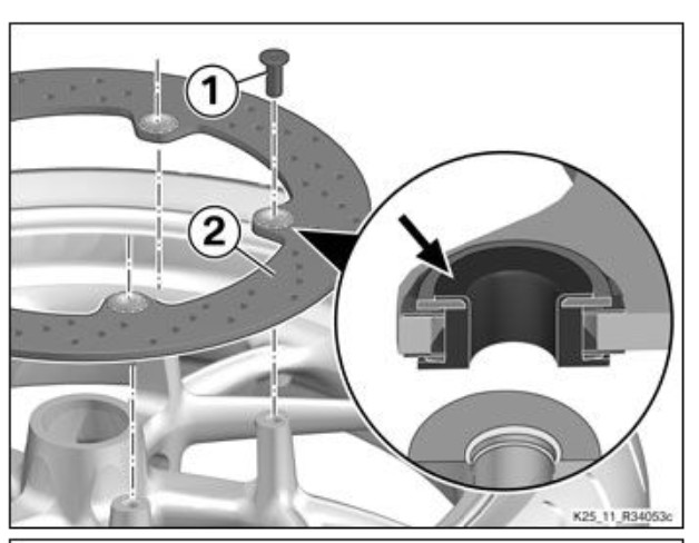

Welche hast du verbaut? Eigentlich sollten es welche mit Niet sein. 1 = Schraube, 2= Scheibe, Pfeil = Niet auf der Zeichnung:
. Bei den ersten Modellen Typ-Nr. 0378 gab es wohl anfangs auch noch feste Scheiben ohne Niet und damit auch andere Sättel, ab Typ-Nr. 0400 m.W. nur noch mit Niet.

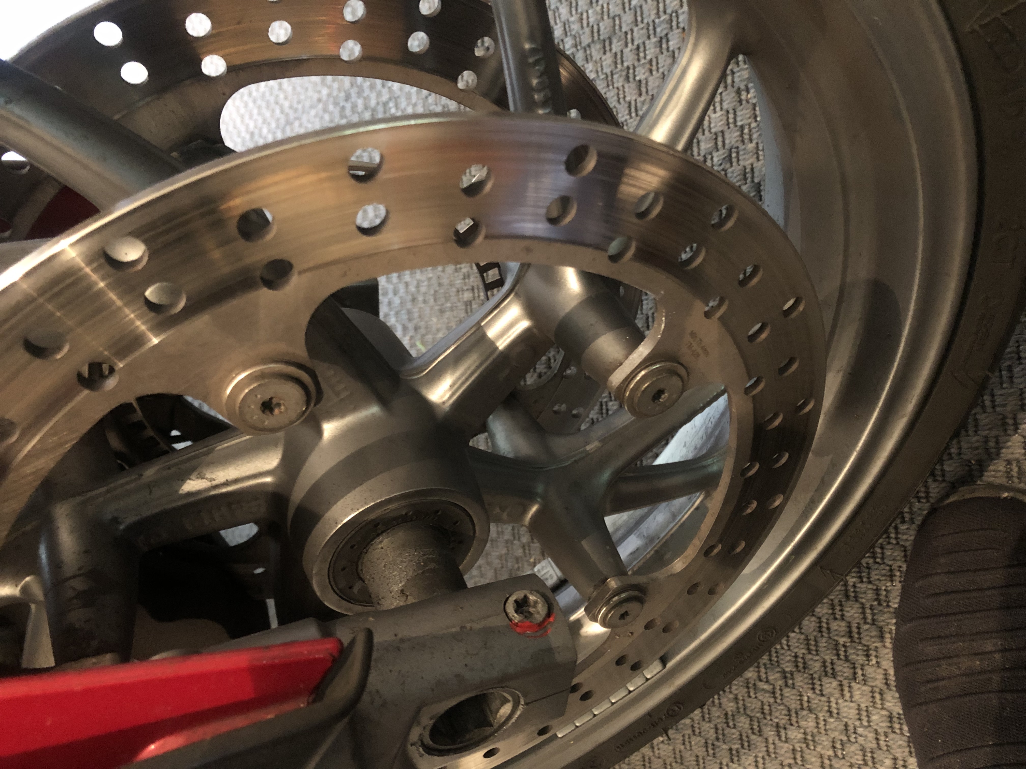

Zur info: So sieht die TRW Scheibe aus, die ich d d Originalscheibe ersetzen will

Ich bin jetzt sicher nicht der Experte bei der K27, aber da der Wechsel des Bremssystems schon im Laufe der ersten Serie der K27 Typ 0378 statt gefunden hat, ... Sollte deine 2011 eigntlich sowieso bei originlal Bremsscheiben die Nietvariante samt Sättel haben. Für die ersten Modelle gab es eine Nachrüstung auf das Nietpakpaket.
Was, wie TRW dort produziert hat, steht dann noch wieder auf einem ganz anderen Blatt. Ggf. liegt ja sogar darin das Problem.
