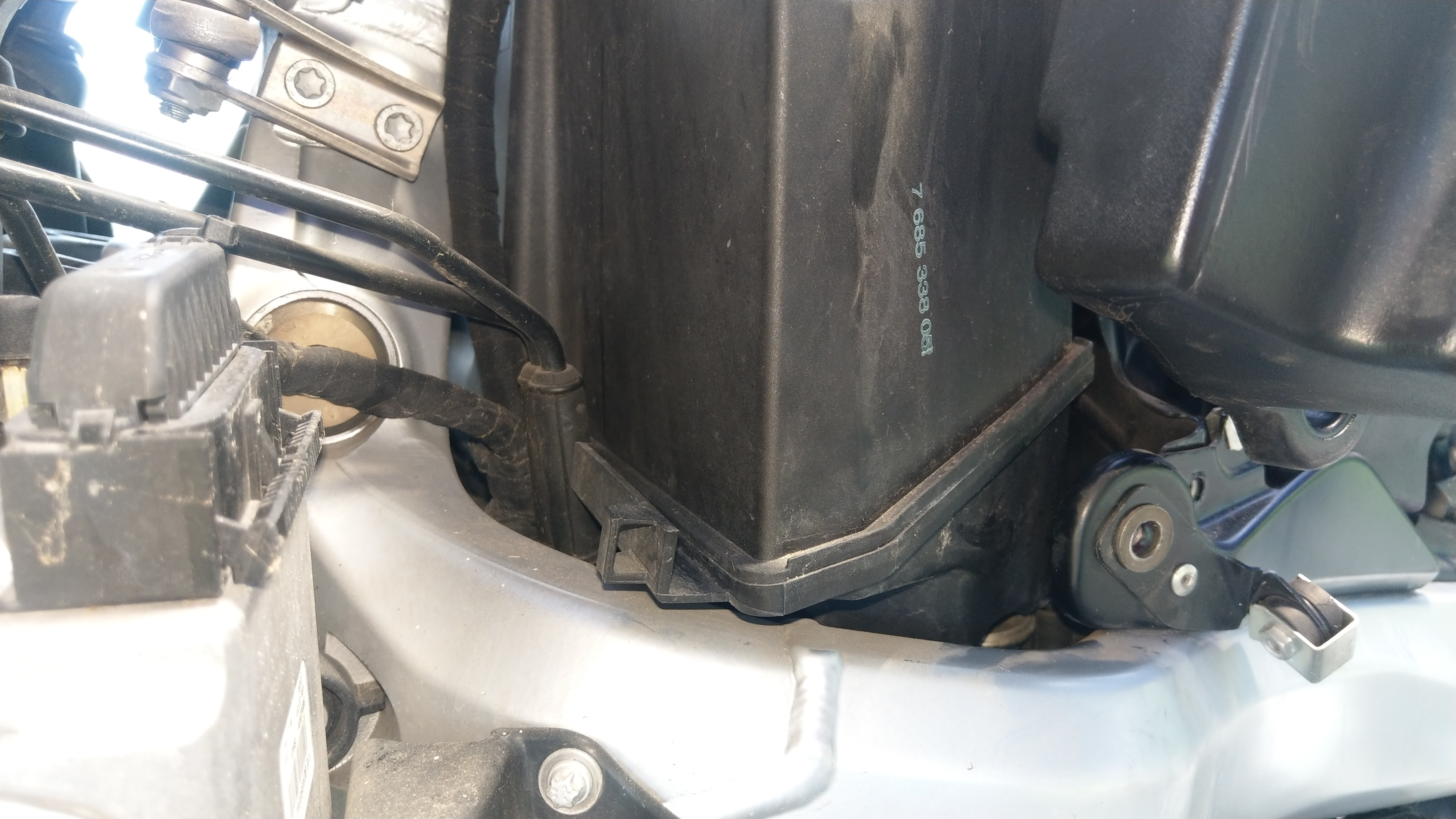

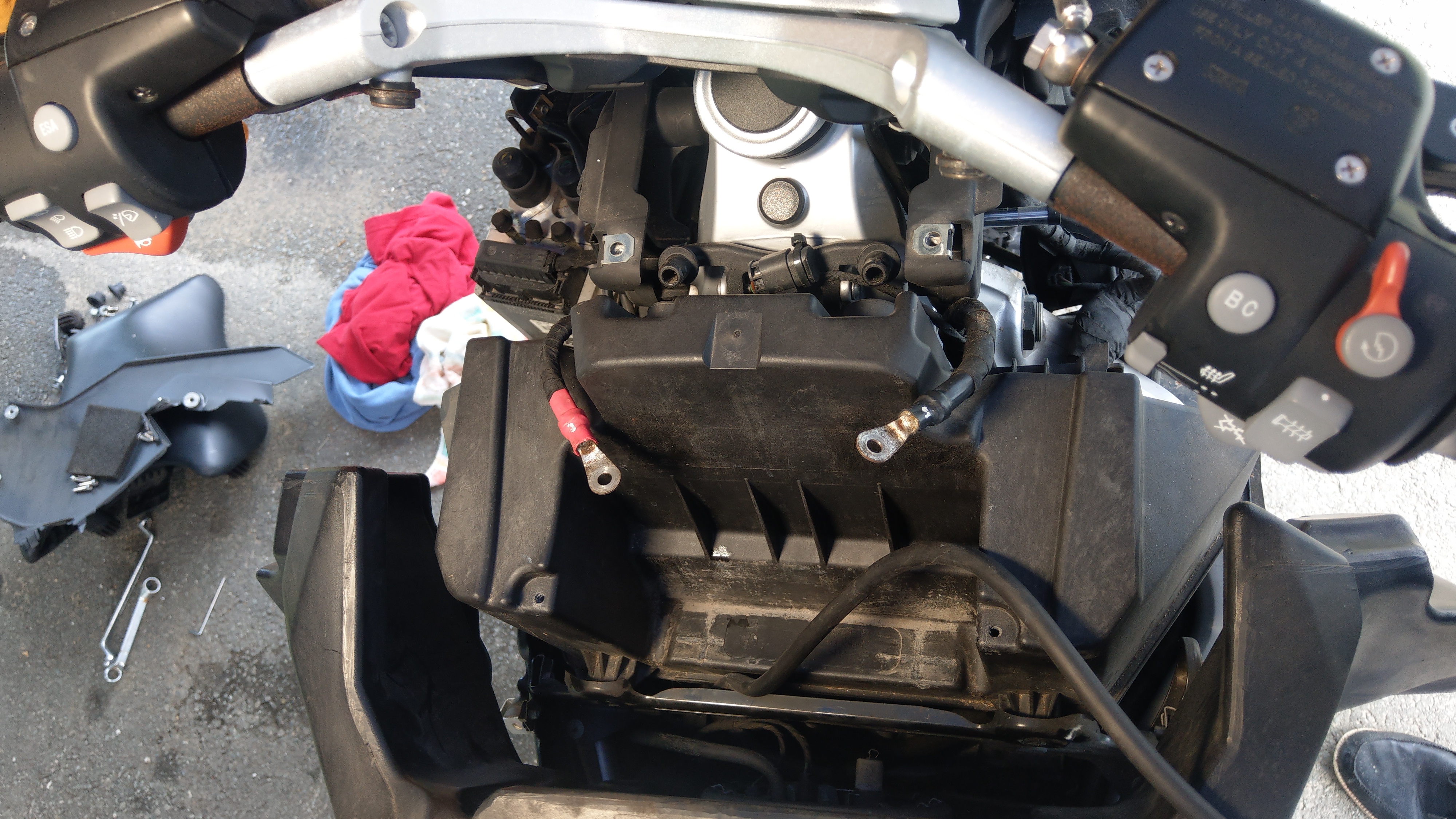

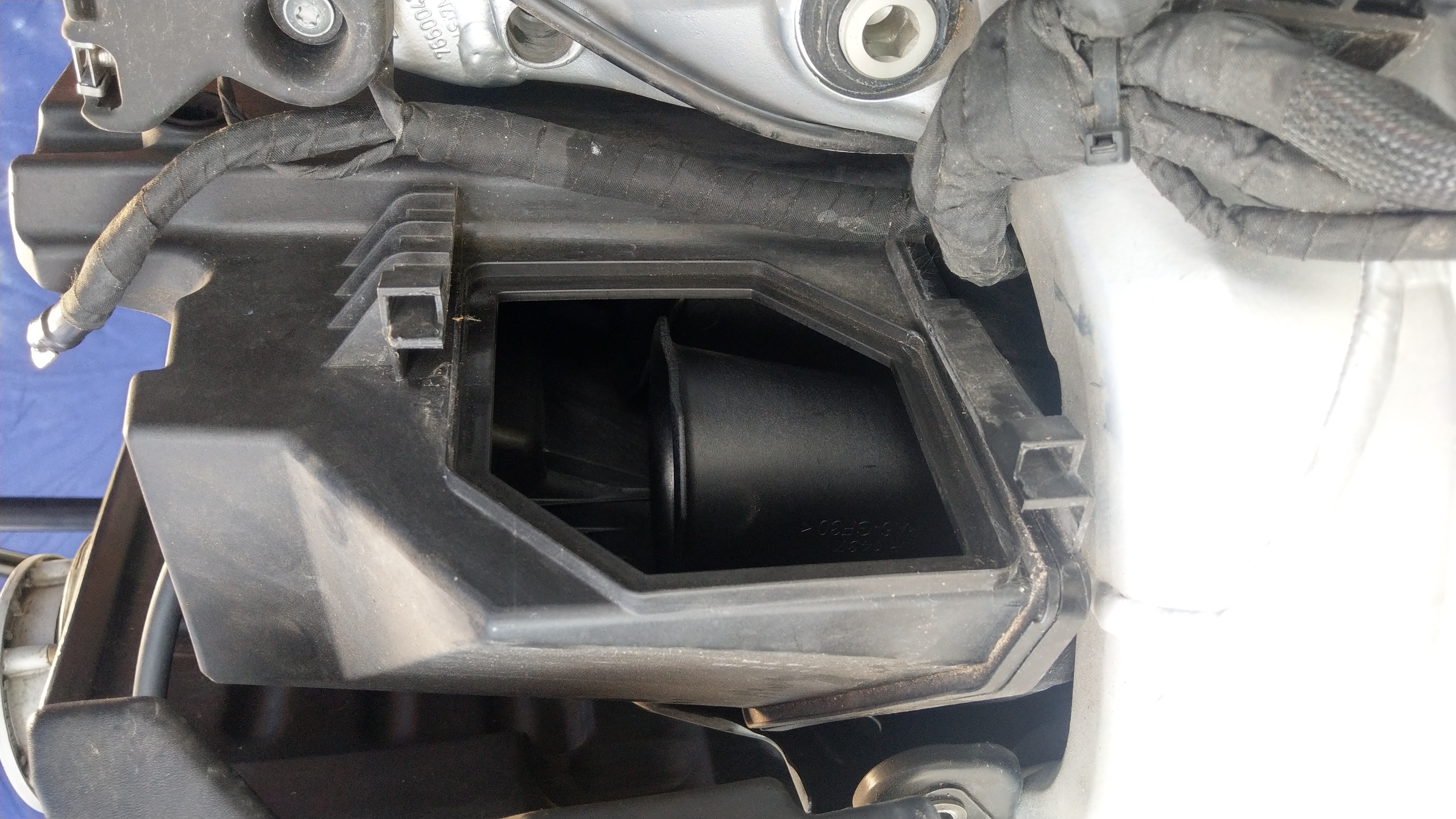

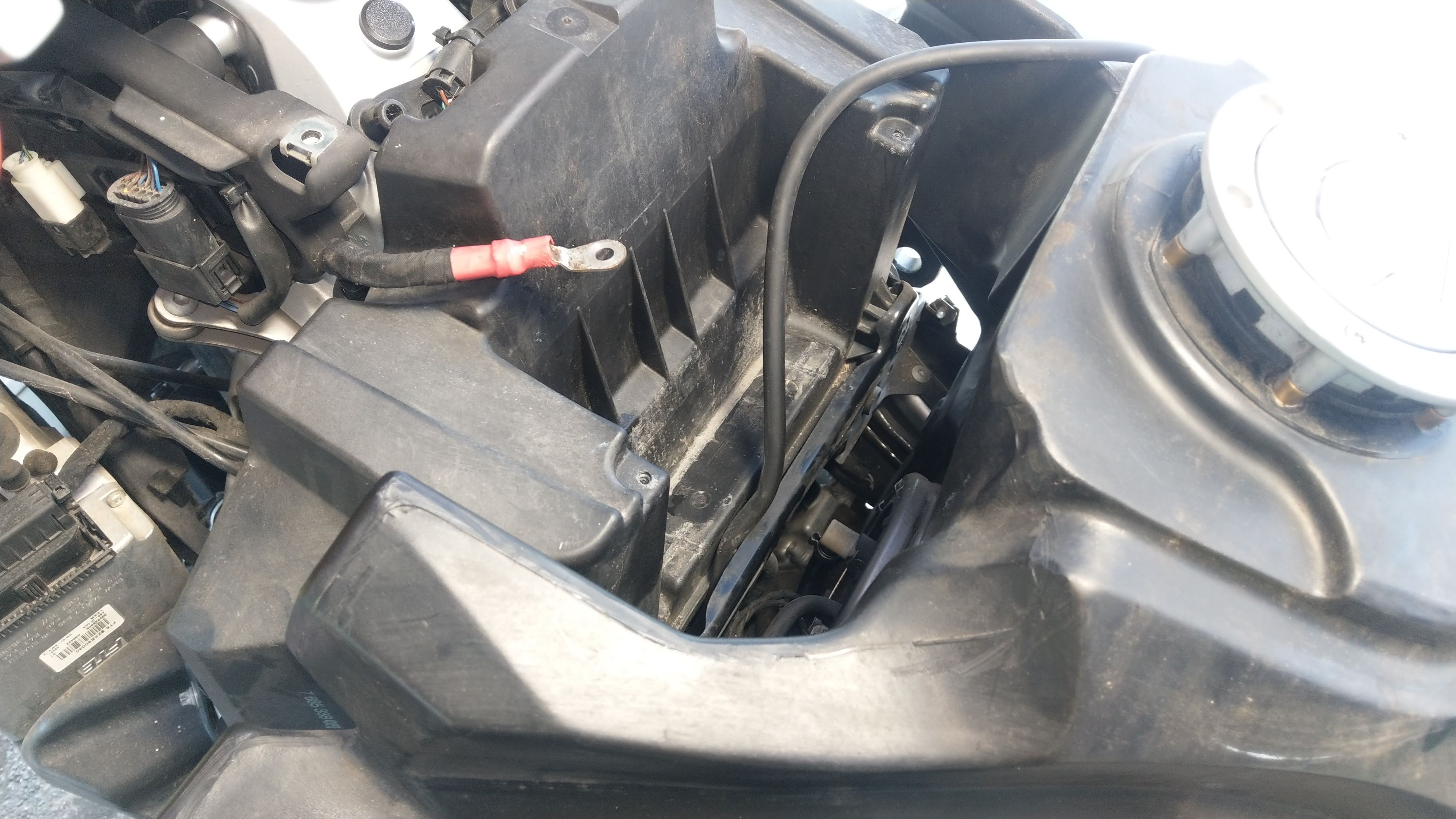

Teile Klaus und Wolfgang, danke für eure Motivation. Ihr seid schuld dass ich jetzt weiter Schraube, natürlich Spaß. Aber ich will es jetzt auch irgendwie wissen. Ich habe ein paar Bilder rein gemacht weil ich gerade an einen Punkt bin wo ich nicht richtig weiter komme. Ich habe den Lufti jetzt eigentlich ziemlich freigelegt aber kriege das Ding irgendwie nicht bewegt, geschweige denn ab, gibt es da einen Trick? Sehe ich das richtig, er ist nur vorne durch den halsbügel und hinten mit zwei Schrauben in gumminoppen befestigt oder?

Bei den stehenden kann ich dir nicht helfen in der Demontage. Ich habe noch nie daran geschraubt. Theoretisch solltest du aber von außen eine fette Stellschraube sehen die auf einen Bügel oder ähnliches drückt. Dies sollte dann die Anschlagschraube für das Standgas sein. Wenn du diese herausdrehst (aber nicht ganz), dann werden die Drosselklappen mechanisch frei. Mit einem Schraubenzieher solltest du dann unter den Bügel kommen und nach oben gegen die Stellschraube drücken. Die Drosselklappen sollten nun ganz geschlossen sein. Dann einmal starten ohne Gas zu geben und schauen was passiert. Wenn sie dann richtig läuft, die Stellschraube anlegen und 1/8 - 1/4 eindrehen und Gas geben. Wenn sie dann die Drehzahl hält, neu anlernen und alles zusammenbauen und ausprobieren. Wenn nicht, dann weiter zerlegen und prüfen.

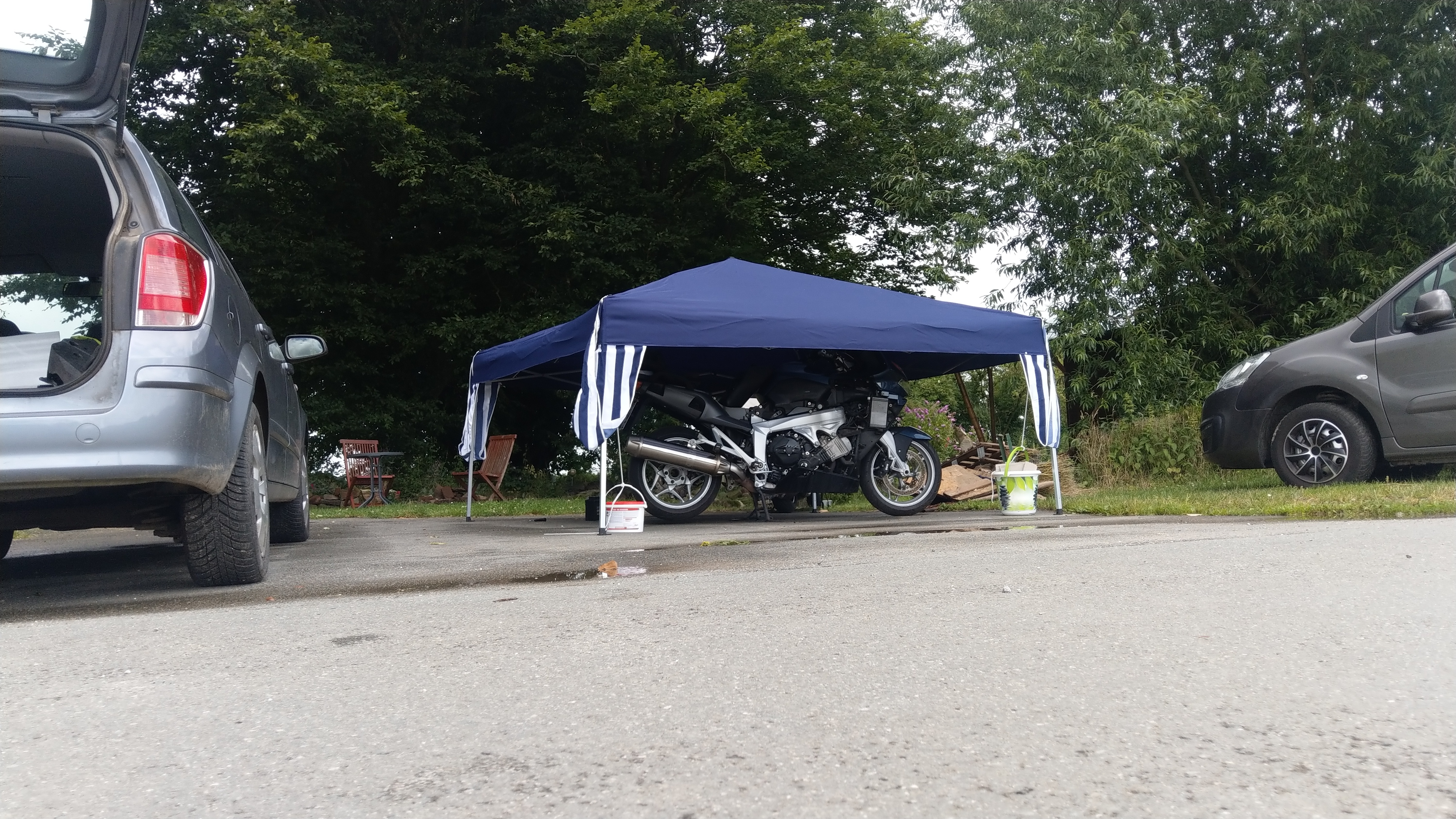

Ich habe gesehen, du arbeitest unter einem Zelt, natürlich nicht so schön.

also wenn ich das Video sehe, dann ist da die Drosselklappe garantiert schon etwas geöffnet. Wenn du da einen dünnen einzelnen Draht von einem Kabel eine Einzellizze bei Vollgas reinsteckst die vl 0,5 mm dick ist, dann das Gas lossässt , dann muss das Drähtchen klemmen, sonst steht die Drosselklapp 0,5 mm auf was schon zu viel ist, wenn ein Ungehungskreislauf wie Leerlaufstepper dran ist.
Mei Vorgehen wäre den Gaszug zu verfolgen wo der verschwindet und wieder an der Drosselklappe rauskommt.
GGF kan man mit einem Billig Endiskop für Handy oder Laptop irgrndwohinsehen was so nicht der Fall ist.
Den Luftfilterkasten runtermachen muss auch gelingen.
Vl reicht aber schon an der Gaszughülle zu ziehen und versuchen das wieder reinschnappen zu lassen, dann ist das Problem gelöst auch wenn man nicht hinsieht.
https://www.ebay.de/itm/387026235316?ch ... 25619bda94
Die Seilscheibe ist zwischen Zyl 2 und drei, also mittig angebracht.. also sollte der Gaszug auch dahin gehen.
Du sagst du hast die Reparaturanleitung, dann sollte doch dort zu finden sein wie der Luftfilterlasten befestigt oder der Gaszug berlegt oder ausgebaut werden muss?
Sicher sind an den 4 Gummis bei den Drosselklappen auch 4 Schellen die losgedreht werden müssen und der Kasten hat auch irgendwo noch Befestigungen?
