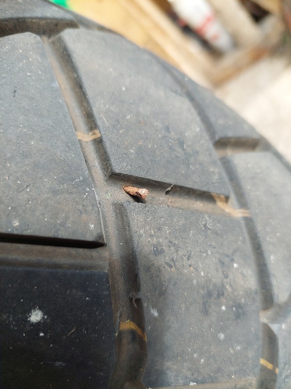

Wenn man vom Teufel spricht, dann ist der nicht weit. Heute betrete ich meine Garage und sehe meine Honda (Zweitmopped) CL500 mit einem Plattfuß.
SchXXße, morgen früh habe ich im 50 km entferntem Ort die Jahresinspektion. Der Bösewicht im Reifen war schnell gefunden, kleiner rostiger Nagel.
Habe mir die Anleitung mit dem Kautschuk Reparaturset angesehen, wäre sicherlich sehr gut gegangen, aber lt Beschreibung sollte man nur max 40 km/h und damit zur nächsten Reifenwerkstatt fahren.
Also schnell Rad ausgebaut und ab zum Reifenhändler. Der sagte mir aber, dass sie Motorradreifen nicht reparieren dürfen. Dachte sie könnten von Innen einen Patsch verkleben und das kleine Loch verpropfen. Na gut, dann zur freien Werkstatt meines Vertrauens, aber auch hier sagte mir der Meister, dass Motorradreifen nicht repariert werden dürfen.
Also letztendlich Inspektion verschoben und einen neuen Reifen bestellt.

Das kleine Nagelloch mittig in der Lauffläche hätte ich ohne Frage selbst geflickt, und hätte mir so die ganze Rennerei erspart. Das viele Nachfragen (und die natürlich juristisch korrekten Antworten) hat nur verunsichert statt zu helfen. Den Weg bis zur Werkstatt hätte der Reifen allemal mitgemacht. Auch wieder zurück, falls kein Ersatz vor Ort gewesen wäre.
Manchmal reicht es, den gesunden Menschenverstand einzuschalten und einmal SELBST zu entscheiden, wie es SINNVOLL weitergeht. Vor meinem inneren Auge sehe ich gerade eines meiner Lieblings-Motto-T-Shirts mit dem Aufdruck "Denken ist wie googeln, nur krasser!" ;-)

Vor Jahren habe ich mir gerade aus der Werstatt mit einem neuen Reifen komment, einen Nagel reingefahren. Bin dann zurück zur Werkstatt gefahren. Unter Hinweis auf die rechtliche Lage, wurde mir der Reifen trotzdem repariert. Ich bin damit bis zu seinem "Lebensende" gefahren. :oops: :D

Nützen tut so ein reparierter Reifen ja nicht viel, denn nach Herstellerangaben vom Flickzeug darfst Du nur max 40 km/h fahren. Fährst Du schneller und verunfallst, eventuell richtest Du noch Fremdschäden an, könnte es sehr teuer werden. Da zahle ich lieber einen neuen Reifen und kann bedenkenlos weiterfahren. Das sichere Gefühl ist mir das Geld halt wert.
Muss aber jeder für sich selbst entscheiden.
Die meisten Reifenhersteller empfehlen ebenfalls keine Reparatur.

Ich fahre seit 1,5 Jahren mit einem geflickten Reifen umanand, mit meinem 300er Roller. Die Luft kontrolliere ich etwas Öfter, ansonsten absolut nullkommanullproblem. Völlig dicht ...
Muss man natürlich selbst wissen, ich für meinen Teil würde sofort Flicken ... fahren ... beobachten.

Stimmt so nicht wirklich, der Unfall muss schon mit dem "Problem" ursächlich im Einklang stehen um haftbar gemacht werden zu können.
Bei einem Auffahrunfall etc, ist das völlig bedeutungslos.
Aber selbst dann gibt es noch eine Schadenssummen-Deckelung ...
Das Reifenhersteller keine Reparatur empfehlen ist selbstredend. Soweit mir bekannt darf ein Reifen auch von einer Fachwerkstatt geflickt werden, die machen dann den Reifen ab und vulkanisieren noch "zusätzlich" von Innen. Das sollte der einzige Unterschied sein, soweit mir bekannt.

Ich habe auch ein Flickzeug unter der Sitzbank, um im Fall eines Falles noch Heim zu kommen und ggf. je nach Beschädigung und Reifenalter/*S----ß* das Ding auch noch zu Ende zu fahren.
In meinem langen Motorradfahrerleben hat es viele Male wunderbar funktioniert, ob nun selbst geflickt oder am Sonntagabend in Süd-Slowenien durch einen Profi für nur 20,-DM. Nur ein/zwei mal haben die Reifen weiter Luft gelassen, waren nicht dicht zu bekommen und mussten wirklich getauscht werden. Ansonsten waren alle Vollgas fest. Eine regelmäßige Luftdruckkontrolle war obligatorisch, aber das ist sie sonst auch. Morgens kurz vorm Starten mal den Flaig drangehalten und ggf. nachgepumpt.

Das funktioniert alles, solange das Loch nicht zu groß ist, und sich im Laufbereich befindet. Beschädigungen der Reifenflanke würde auch ich nicht reparieren (lassen).
