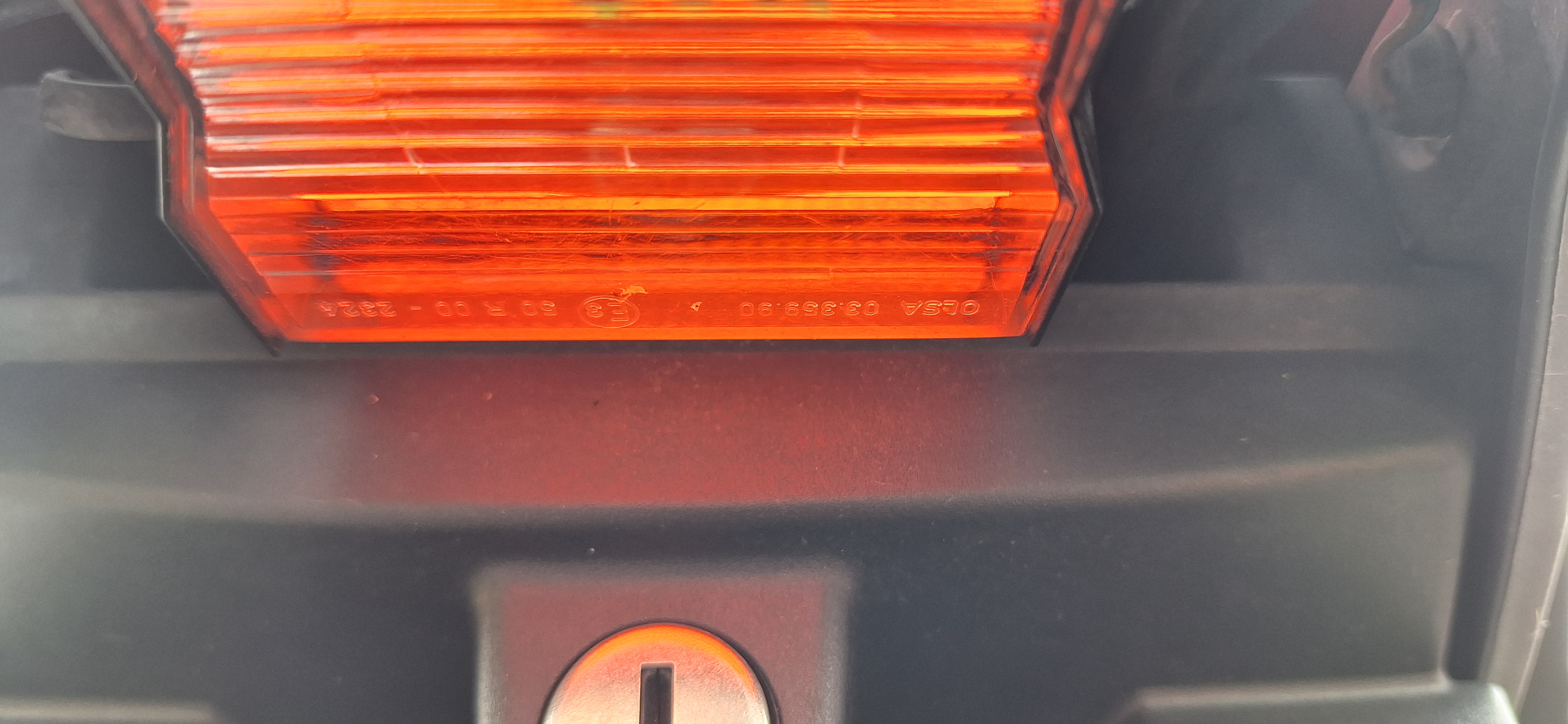

Danke erst einmal für die Info und Diskussionen. Die Info für die EG-Betriebserlaubnis kann ja nur der TÜV und natürlich der Hersteller aushändigen?

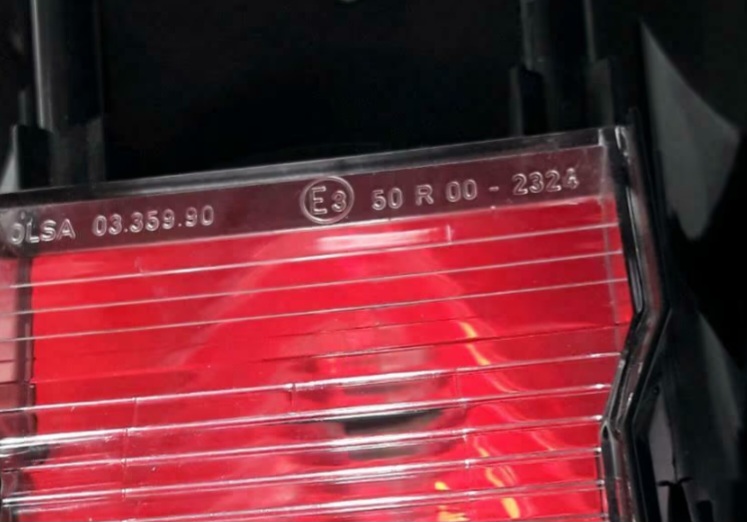

Unten auf der Rücklichtgehäuse steht der Hersteller mit Bauteile-Nr (OLSA 03.359.90 E3 50 *R*00-2324) drauf. Leider fehlt für die Rückstrahler, die übrigens auch bei meinen Motorrad mit am Board, die Kennzeichnung S für Bremslicht und IA für Rückstrahler. Nur der Buchstabe R für Rücklicht ist hier vermerkt.
Ich hatte diese Woche noch keine Zeit um zum BMW Händler zu fahren. Was ich aber am Mo nachholen werde.
BMW r1200r K27 Rückstrahler

- Screenshot_20241003_113105_Samsung Internet.jpg (89.35 KiB) 136 mal betrachtet
- (2.28 MiB) Noch nie heruntergeladen

Wenn da keine weiteren Prägungen sind, würde das ja bedeuten, dass die Rückleuchten aller K27 nur Rücklicht sind und der Ordnungshüter hätte recht. Dann wären es ja nicht mal Bremsleuchten
